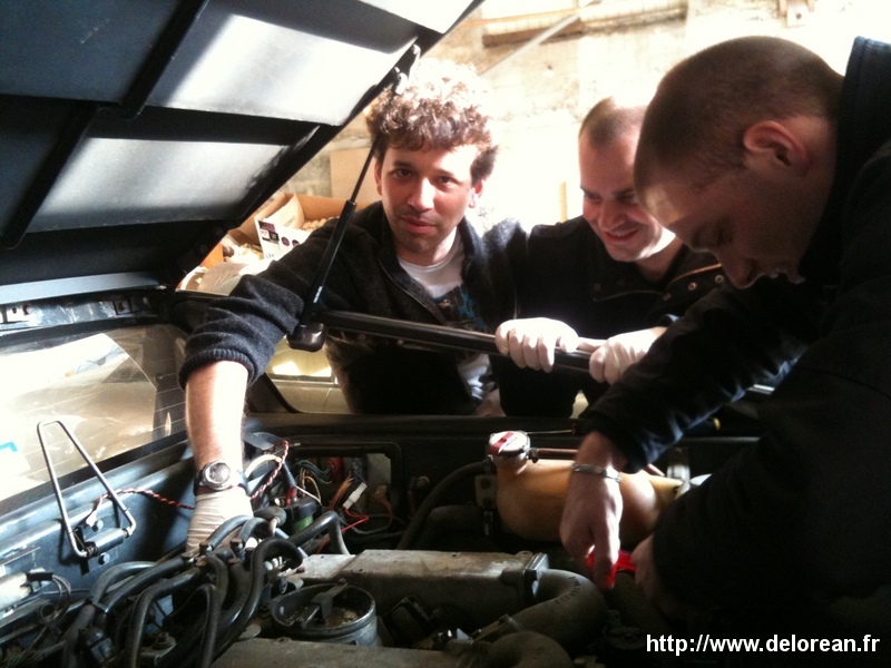

Super Cyril et Nico avec jojo son passe
Il ce son défouler sur la delo
Sous la surveillance de vanille
Il ce son fait plaisir
L alarme radio éclairage

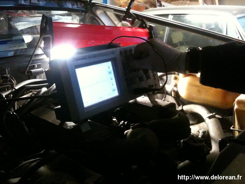

Après analyse et mesure
Toujours pareille elle ne fait que pete
Et impossible de mesure l avance avec le spectromètre
On pence a teste la bobine de la delo a jojo
Et elle démare :D
c est super merci merci
Elle démare aussitôt et elle et plus légère :wink:

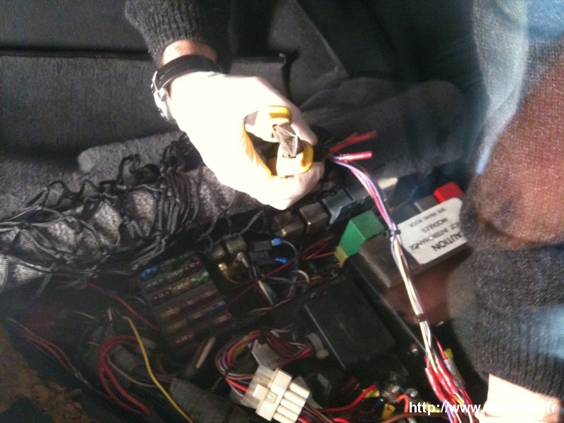

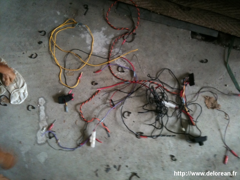

il y a un soucis
lorsqu'on shouinte les deux fils de la sonde qui declanche les ventillos, les ventillos ne se declanchent pas.
le problème c'est que l'aiguille sur le tableau de bord pointe vers le bas, plein sud
ya des bricolages de fils partout sur cette voiture, il y a avait trois fils qui etaient branché sur la sonde pfff
on va regarder les documents pour savoir ou sont situées toutes les sondes
Messagepar Stainless » Lun 28 Mar 2011 à 14:31
le mano est relié a la capsule qu ise trouve à la base du bloc, cote passager, juste a cote du filtre a huile.
ensuite pour les ventilos, il suffit d'un metrix pour trouver la panne ; le 12v alimente l'otterstat ; verifier la presence de 12 v, puis le shunter, puis controler que le jus arrive au relais, et ainsi de suite jusqu'aux ventilos.
en gros, tu as 3 organes a controler ; otterstat, relais, disjoncteur thermique. et bien sur les ventilos eux memes, et ce qui remplace le relais bleu ( module, shunt...)
