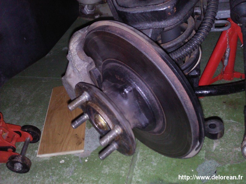

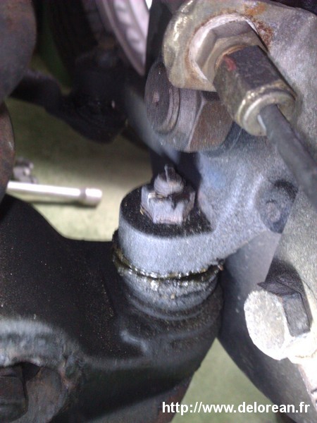

Que ce cache t'il derrière mes roues avant ? Démontage pour la première fois :?

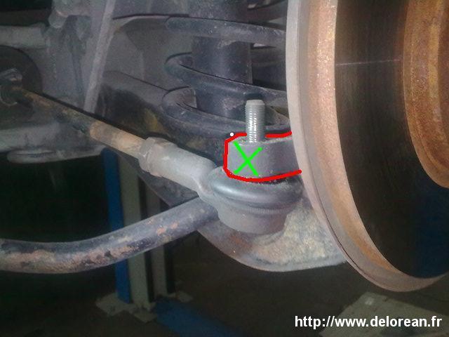

Et un bons marteau et le truc de Tom :wink:
Tom a écrit:La partie entourée en rouge c'est la fusée, dans laquelle est coincée l'axe de la rotule.
En vert c'est l'endroit où tu tapes, et derrière, c'est à dire à l'opposé, tu ammortis avec une masse, ou un gros truc en acier. Avec la résonnance la rotule "devrait" tomber toute seule

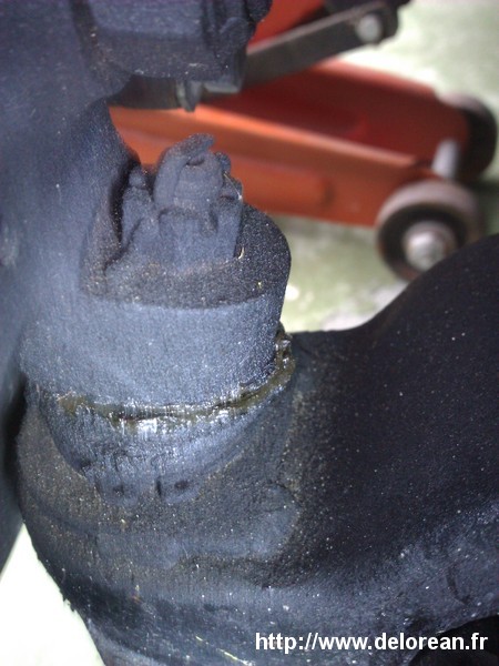

10 coups de marteau et rien alors j'ai tapé sur la vis directement :?
Mais je pense que le truc à Tom a fait de l'effet :)

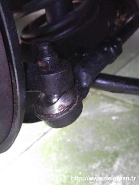

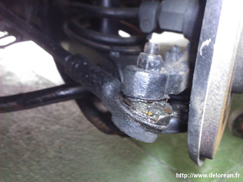

La découverte des mes rotules:
Côté passager
Une fois nettoyer:

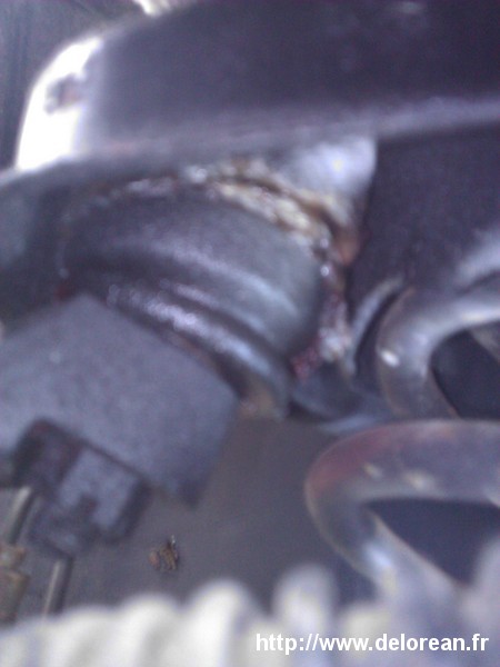

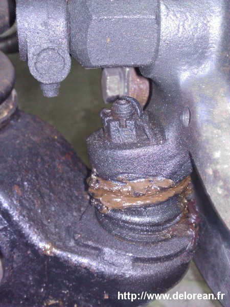

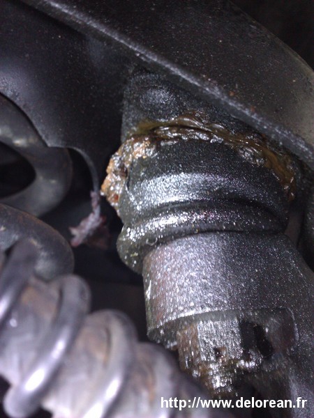

Et le reste qui tanspire la graisse...ou alors un trop pleins ?

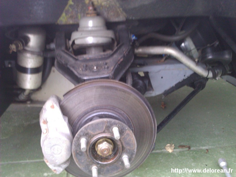

Une photo de l'ensemble:

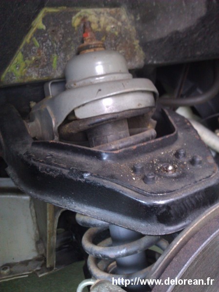

Des amortos d'origine ?

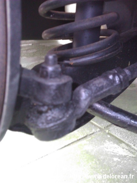

Passage du côté conducteur:

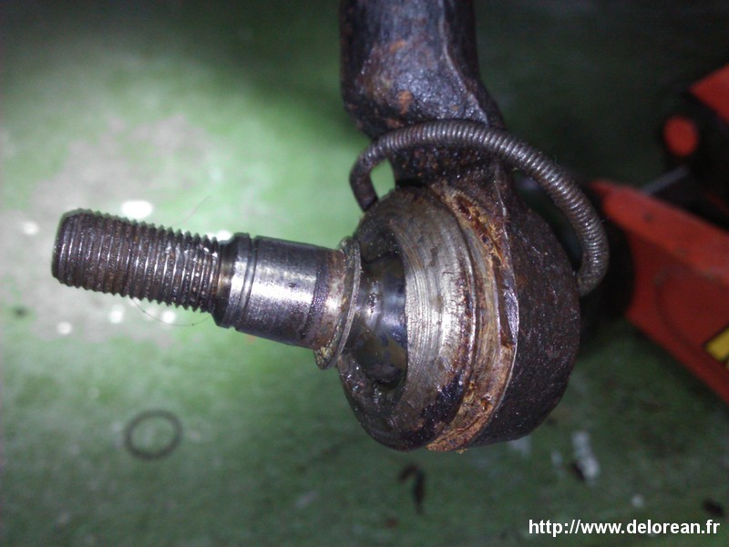

La rotule
Le seul rotule que j'ai descendu aujourd'hui, l'autre et pour demain :roll:
Et la même histoire de graisse sur le reste :x

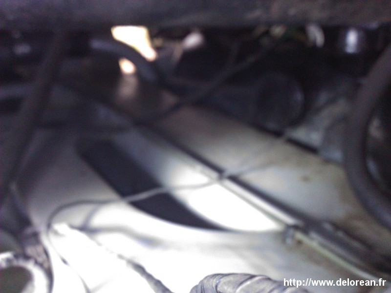

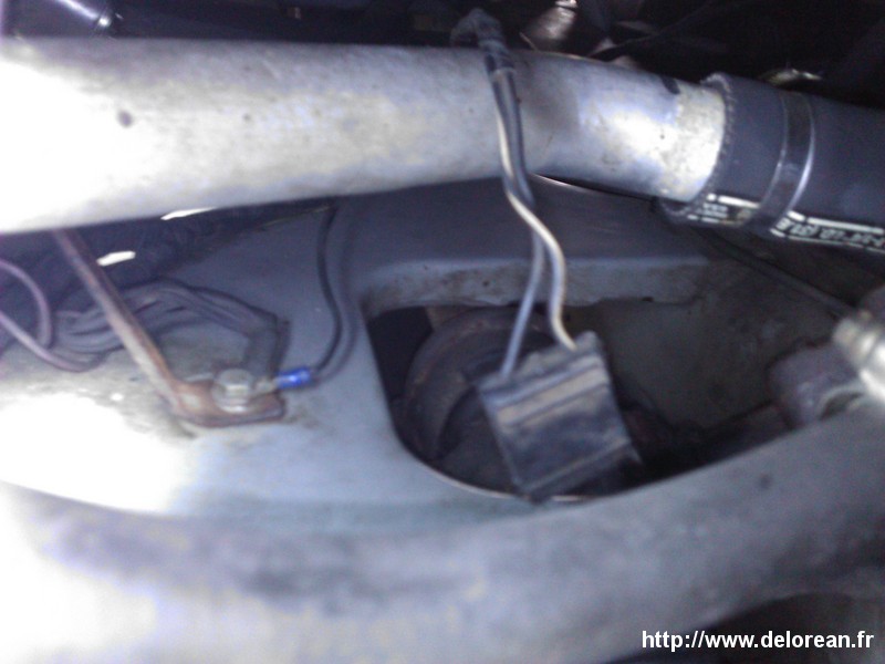

Un cable qui est branché à rien, mais j'ai trouvé ou il va, ouf... :lol:

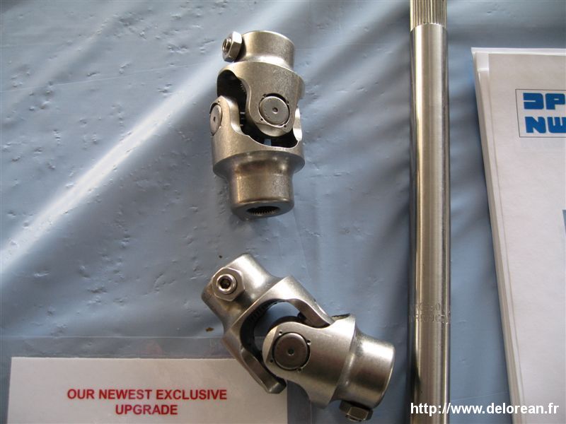

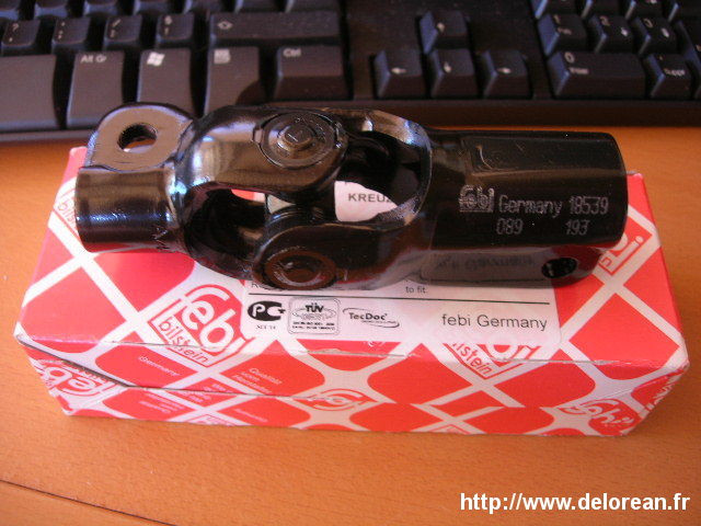

Et une vidéo sur ma colonne de direction. C'est normal docteur ?
http://youtu.be/wu_ZdBKuoC4

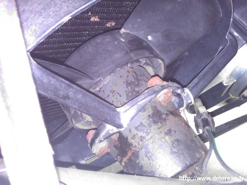

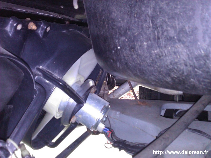

Le dessous du train avant et mes ventilos neuf et vieux :roll:
Si vous avez des conseilles je suis preneur, pour les rotules Bvvarf va me faire parvenir les nouveaux caoutchouc, merci :wink:

Messagepar Stainless » Mar 21 Déc 2010 à 18:08
trop de graissage... d'un autre cote, vaut mieux trop que pas du tout.
et t'es bon pour des cardans de direction neufs, ceux la ont vecu.

ah au fait.. tu peux commander des amortos aussi. et des conduites de frein si c'est d'origine..
et pis dans la foulée, tu peux regarder dans le bocal de frein et les etriers :roll:

pour les cardans de direction y'a un howto pour un parfait rapport qualite/prix

Stainless a écrit:pour les cardans de direction y'a un howto pour un parfait rapport qualite/prix
Si ne trouve pas la barre de 16cm est-il possible de changer ma pièce défecteuse par celle-ci uniquement ou elle ne s'adapte pas avec le reste de la colonne ?
Messagepar Stainless » Mar 21 Déc 2010 à 22:29
non, soit tu optes pour ces cardans que tu connectes avec un barre haxagonale, soit pour une barre complete provenant de chez les revendeurs.

aventure a écrit:Et un bons marteau et le truc de Tom :wink:
:shock: Jésus Marie Joseph !
Pour sortir une rotule, on utilise ca :
C'est un extracteur de rotules.
aventure a écrit:Et une vidéo sur ma colonne de direction. C'est normal docteur ?
Pour ta colonne de direction, je te conseille celle de DPNW :
Messagepar Stainless » Mer 22 Déc 2010 à 10:18
arcadion a écrit:Pour sortir une rotule, on utilise ca :
et quand tu n'en as pas car tu n'as pas l'utilité, tu tapotes la fusée en faisant levier sous la rotule.
là, t'as le droit de taper :lol:
