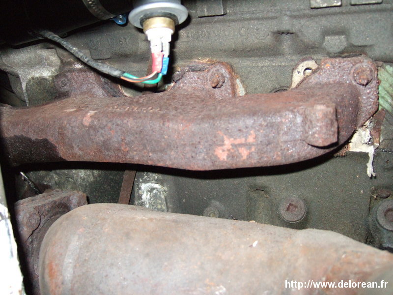

les mauvaises nouvelles : pas de vanne de cadence, allumage archi mal calé ( a la lampe strobo le point et carrément pas la ou il faut ), alternateur qui ne charge pas la batterie..
et le pire, joints de collecteurs d'échapement hs, un bruit monstrueux ! je vais etre obligé de sortir le moteur pour refaire tout ça :( jsuis degouté.. et je vous épargne les photos des goujons..

mon moteur faisait exactement le meme bruit...
Désolé va falloir changer tes joints de collecteur (j'ai du sortir le moteur...)
Messagepar liquidsnake » Jeu 26 Mar 2009 à 07:45
ta pas trop galleré pour les goujons de collecteur ?
Messagepar mike_84 » Jeu 26 Mar 2009 à 09:21
un qui a peté et un autre qui a mis 2 semaines a sortir... c est vrai que çe n est pas agréable comme opération mais bon faut se lancer. laisse tout ca aspergé dans du dégripant.
Messagepar liquidsnake » Jeu 26 Mar 2009 à 19:20
rhaaaa sa soule tout ça !!
regardez moi cette vieille merde, pfff un goujon de claqué d'origine déja dessus :(
Messagepar Stainless » Jeu 26 Mar 2009 à 19:30
c'est le bapteme du feu, le passage obligé de tout propriétaire :)
asperge de dégrippant avant de tenter de desserrer le reste. ils peteront probablement, mais en te laissant un peu de longueur :roll:
