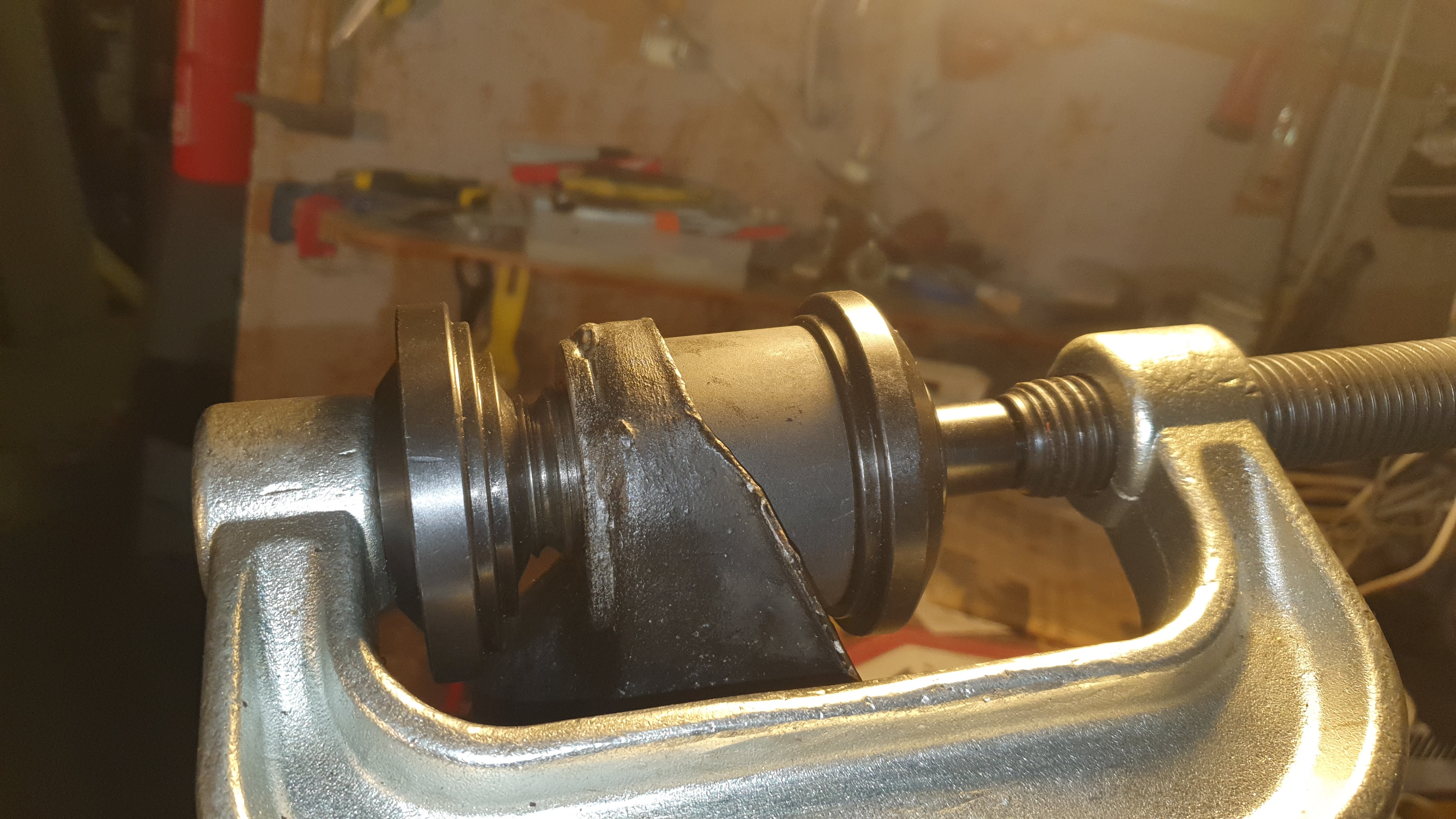

Avez-vous déjà réussi a remplacer la rotule du bras de suspension ?
Si oui, de quelle manière ?
Antho29
Messages: 49
Inscription: Mar 12 Mar 2019 à 20:07
Re: Présentation Antho29 - Démarrages à froid difficiles
Messagepar Stainless » Mer 18 Juin 2025 à 12:24
à la presse et surtout avec précaution, en utilisant des cales pour bien prendre appui uniformément sur la tole qui se deforme facilement.
inspecter soigneusement le bras et les soudures, au moindre signe de faiblesse comme une fêlure ou une deformation trop importante, changer le bras

Messagepar sim254 » Mer 18 Juin 2025 à 13:51
De mon côté, je n'ai toujours pas de presse :ios_08:
J'ai fait avec ce kit sur Amazon : https://www.amazon.fr/dp/B075KNY8DH?ref ... tle_1&th=1
C'est sorti sans trop de problème.
