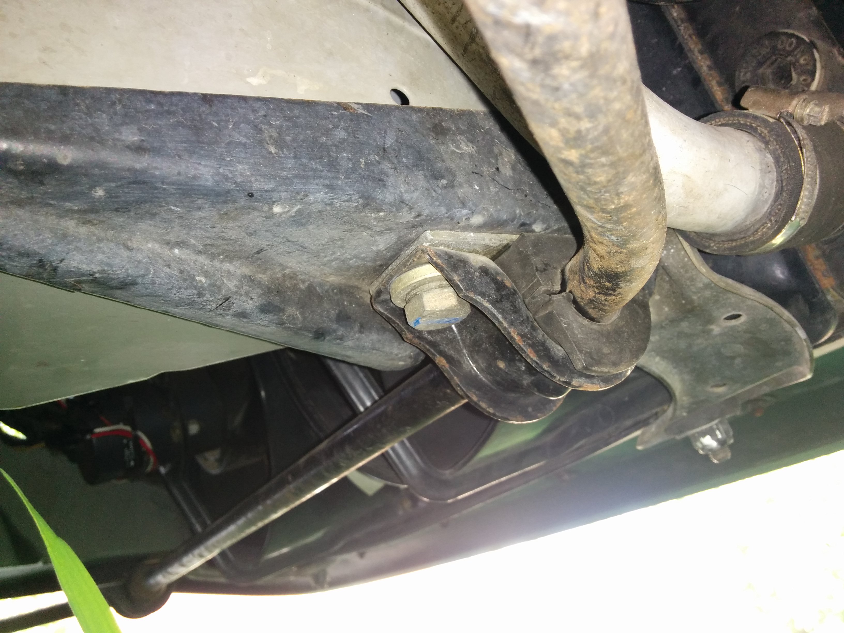

Messagepar maxdubbe » Mer 05 Jan 2022 à 21:58
J' ai vu sur tes photos plus haut que tu n'as pas mis les renforts au niveau du châssis aux points de fixations de barre stabilisatrice.
Important à mettre sinon tu vas arracher le châssis... :ios_48:

Messagepar lelimac » Jeu 06 Jan 2022 à 09:21
maxdubbe a écrit:J' ai vu sur tes photos plus haut que tu n'as pas mis les renforts au niveau du châssis aux points de fixations de barre stabilisatrice.
c'est prevu , je dois les fabriquer
c'est bien cela ?
apres nous avons reparé l'avant avec de la tolle de 15/10eme , largement plus epaisse que l'origine ( normalement juste avec cela , il ne devrait plus avoir de souci )

Re: le limac - VIN 1972 : petit nouveau mais 2 delo
Messagepar sim254 » Jeu 06 Jan 2022 à 19:58
Au top pour les renforts de bras !
c'est bien cela ?
Oui, c'est bien ça :
