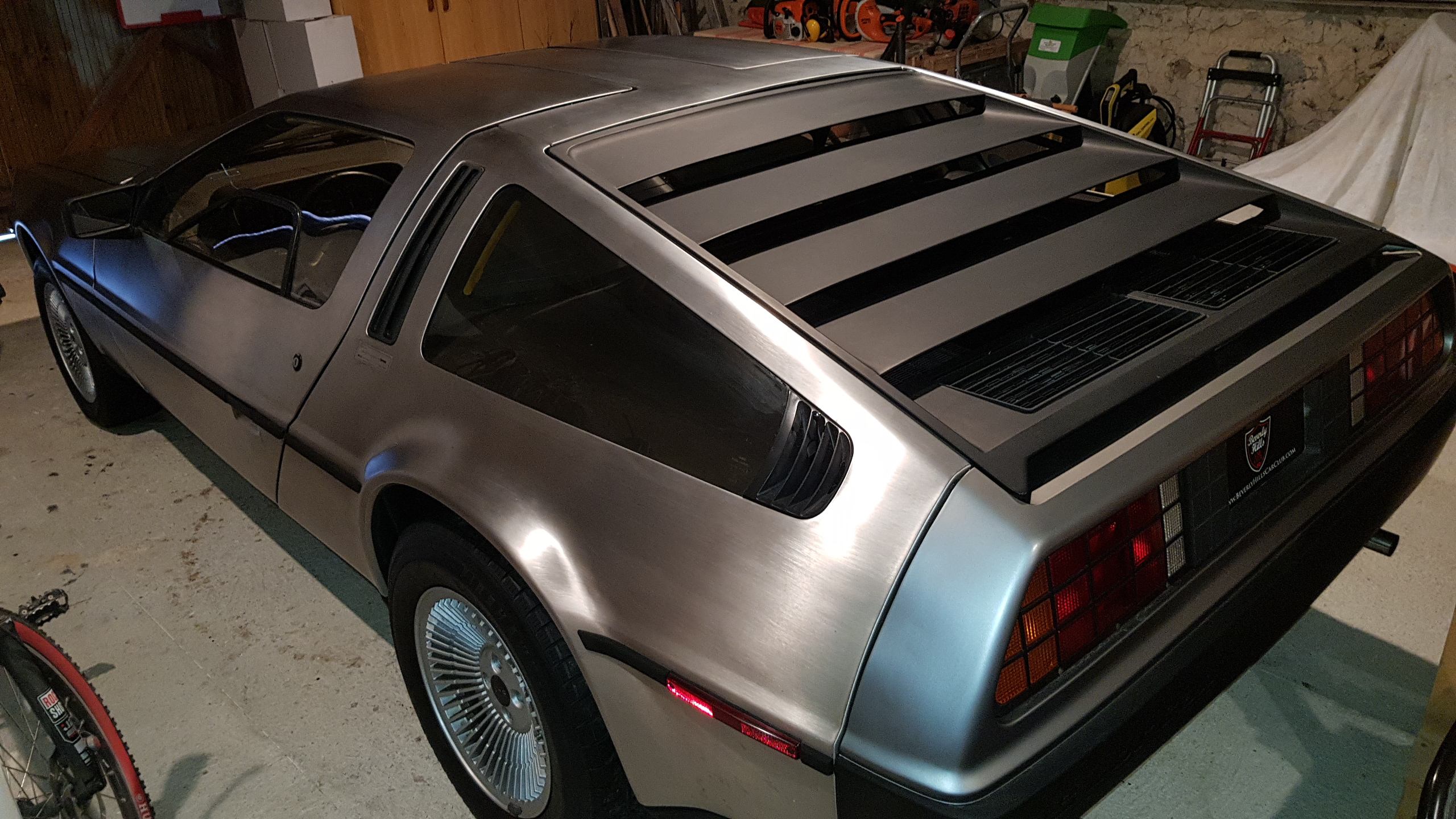

Salut à tous !
Un petit message de présentation suite à mon adhésion il y a quelques jours (déjà inscrit depuis de nombreuses années)
Je m'appelle Nicolas et j'habite dans le 89 (dans un petit village près de Villeneuve l'Archevêque) Je ne suis pas trop voiture d'une façon générale, sauf pour celle que j'envie depuis que je suis gamin (merci Doc !) :ios_18:
J'ai enfin réussi à concrétiser ce rêve, puisque "me belle" est arrivée dans ma grange il y a quelques jours pour mes 40 ans ! Nous sommes de 1981 tous les 2 ! :ios_20:
Un bon état général avec quelques points que j'ai pu réaliser grâce à vos "How to" (je suis novice dans la mécanique, mais assez bricoleur) comme changer la jauge d'essence (compétemment cuite) changer la pompe et la buse du lave glace, réparer le contact lumière du compartiment moteur... bref plein de petites choses qui m'ont permis de la découvrir dans les détails. Le moteur semble tourner rond, mais je n'ai pas encore eu l'occasion de rouler pleinement avec (j'attends son immatriculation)
Je vous joins une première photo très poussiéreuse (elle va avoir le droit à sa douche) le jour de son arrivée (même les chats semblent l'avoir adoptée)
Heureux de faire partie du groupe en espérant pouvoir partager plein de choses avec vous !
:ios_37:

Messagepar Nicos1912 » Jeu 28 Jan 2021 à 14:29
Salut et merci pour votre accueil !
Un premier nettoyage ce matin me permet de vous la montrer sous un meilleur jour ! (mais pas de trace de coke !) :ios_27:
La carrosserie est plutôt bonne sans trop d'accrocs.
Je me suis permis un petit essai ce matin dans mon village pour vérifier si le moteur tournait bien et visiblement ça va à part le volant qui tremble un peu en vitesse 2 (c'est une automatique) et quelques baisses de régime à l'arrêt (sans doute un réglage moteur à faire)
La frein ne fonctionne que quasi pied au plancher (je ne sais pas si c'est normal ou s'il faut faire un réglage aussi)
Mais elle est très agréable à conduire en tout cas et c'est un vrai plaisir ! :ios_18:
