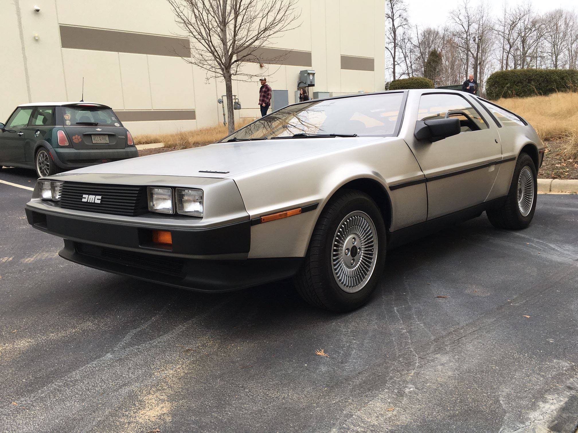

Si jamais, le proprio de celle-la vient de dire sur Delorean Fanatics qu'elle est à vendre (Mark Clifton‎):
Messages: 1130
