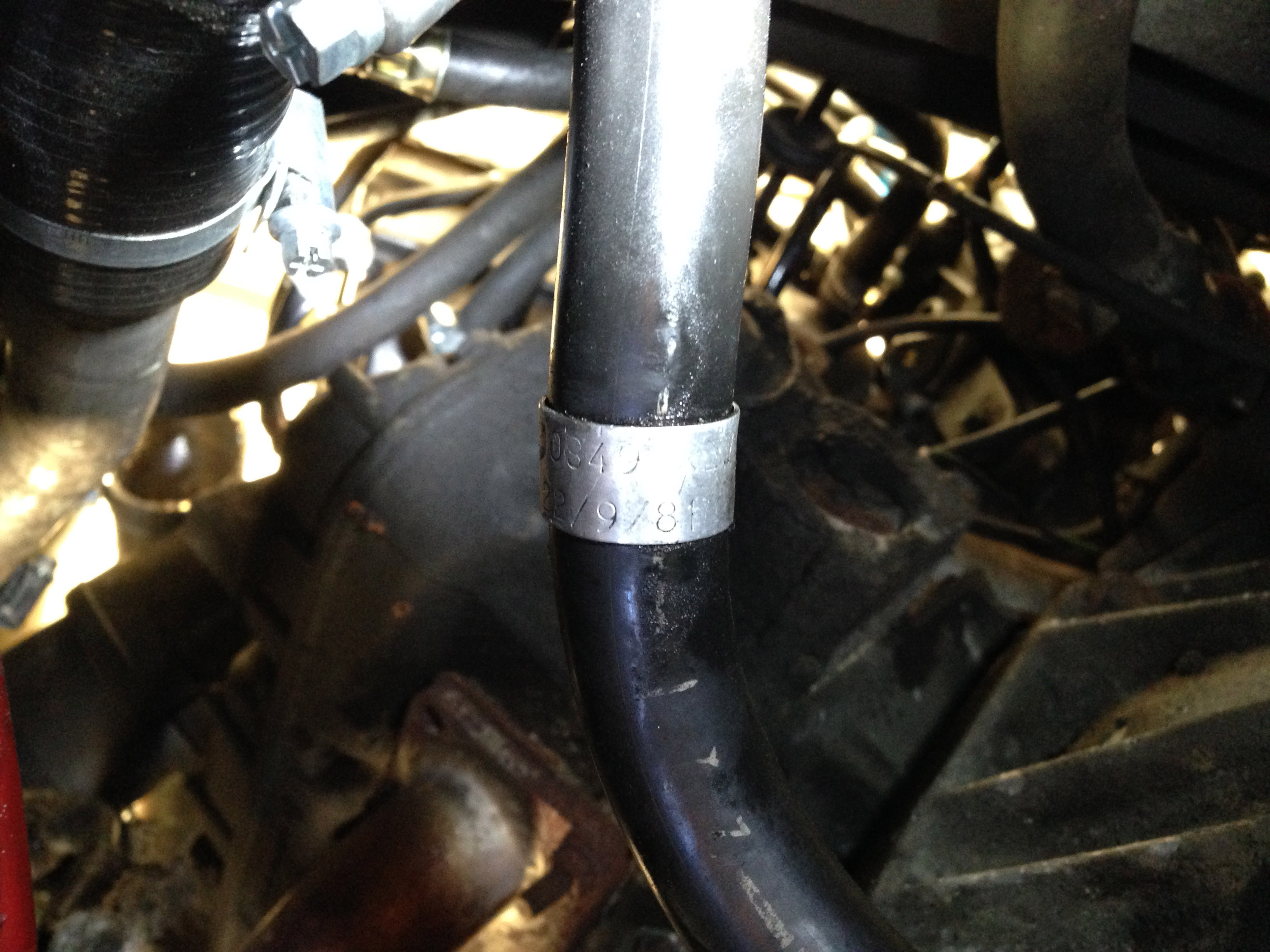

quelqu'un a-t-il déjà remarqué cette petite bague autour de la durite arrière du circuit de refroidissement d'huile des BVA
22/09/81 d'inscrit chez moi pour une sortie usine novembre 1981 avec un autre N° au dessus qui correspond a ? ? ?

Messagepar Tom » Dim 31 Aoû 2014 à 18:29
J'ai jamais fait attention, je regarderai d'ici quelques jours quand elle sortira de son tombeau !

Messagepar MARCUS » Dim 31 Aoû 2014 à 21:46
Ca ne me dit rien cette bague, faut que je regarde :shock:

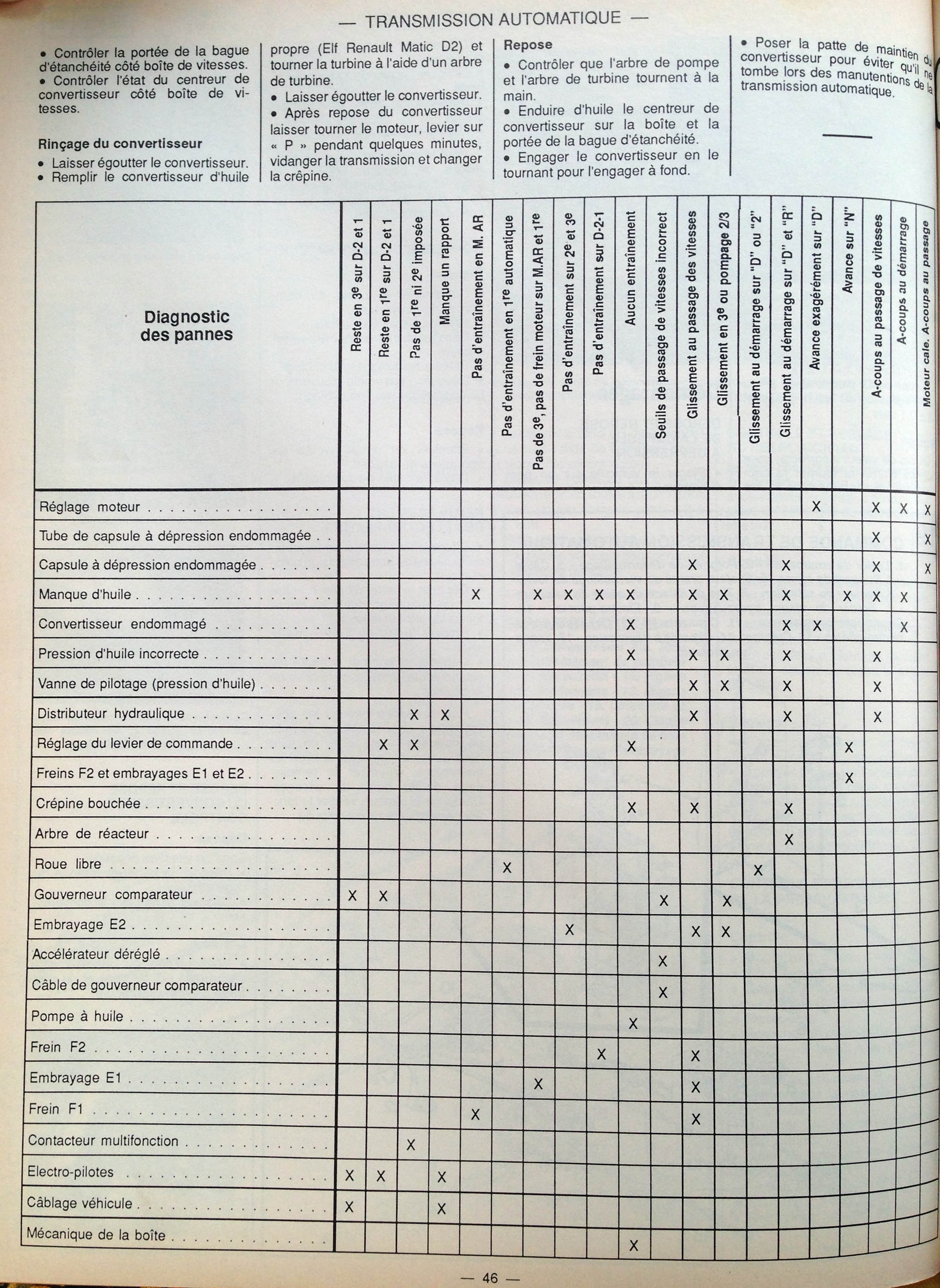

Messagepar doc.63 » Lun 13 Oct 2014 à 14:57

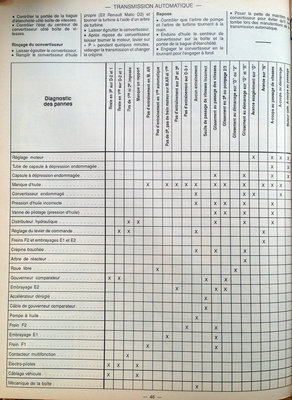

trouvé ça ce week end sur la BVA 4141
Re: doc63
Messagepar jojo » Lun 13 Oct 2014 à 15:48
C'est intéressant . Sur celle de patrice, il n'y a uniquement que la marche arriere qui fonctionne, sauf une fois ou elle est repartie en marche avant ...
Re: doc63
Messagepar aventure » Lun 13 Oct 2014 à 15:54
A mettre en PDF :wink:
Merci pour la trouvaille
Re: doc63
Messagepar Stainless » Lun 13 Oct 2014 à 17:12
c'est déjà dans la rubrique documentation. ( le premier de la liste..."Manuel reparation boite auto 4141" ). rubrique "diagnostic-anomalies" pages 20 a 28
:arrow: http://www.stainlesswings.fr/membres/do ... 606856.pdf
Re: doc63
Messagepar doc.63 » Lun 13 Oct 2014 à 19:34
j'avais vu mais la présentation sous cette forme à double entrée est beaucoup plus rapide à utiliser

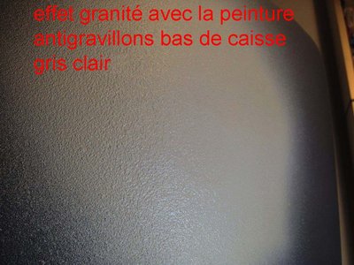

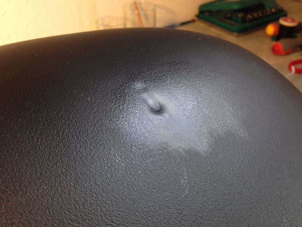

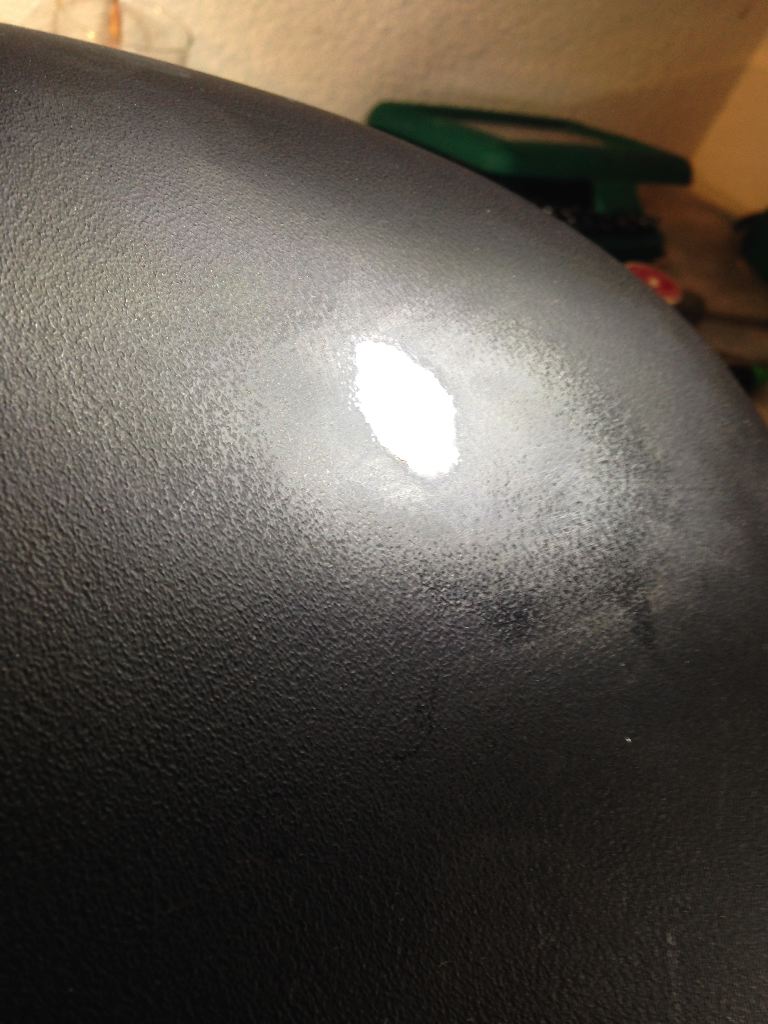

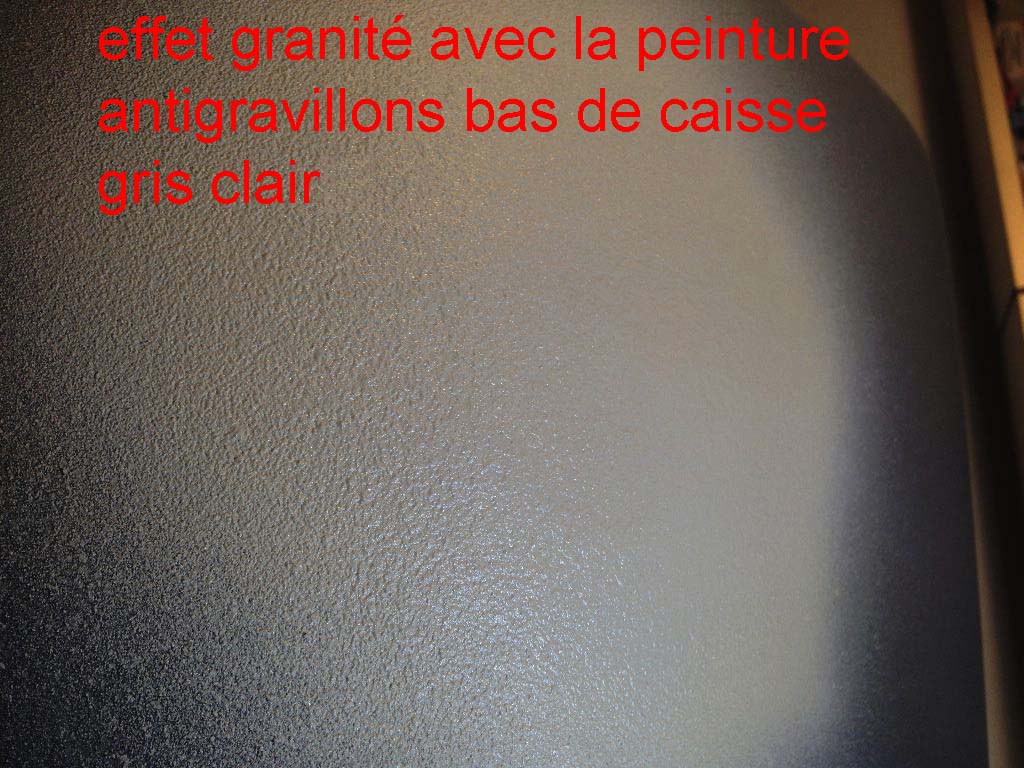

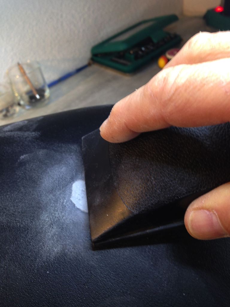

Messagepar doc.63 » Mar 04 Nov 2014 à 21:02

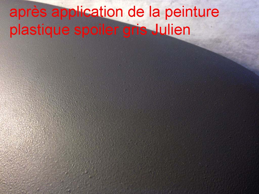

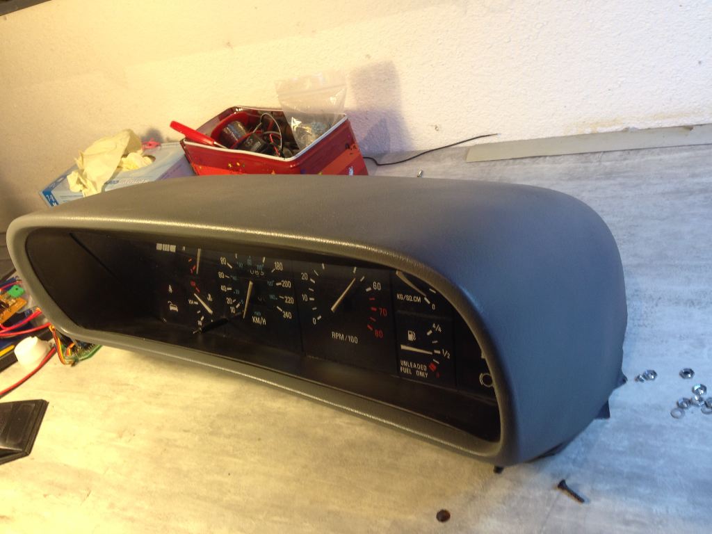

rafraîchissement du binacle
en fait ce n'est pas très sorcier mais le travail décrit ci-dessous qui semble évident m'a pris beaucoup de semaines de test de produits et de méthodes diverses et variées....voici donc ce que je propose:
bien dégraisser car il peut y avoir eu des brillants tableaux de bord silicone difficile à faire disparaître.
vous aurez besoin de mastic epoxy pour boucher les fissures et trous (ici patex) ne pas hésiter à "ouvrir" les fissures pour bien faire pénétrer le mastic
puis poncer pour bien aplanir vos rustines de mastic, évidemment le grain de surface va disparaitre ...
on peut faire une finition avec un apprêt mastic ( ici k auto ) très pratique et il reste souple, poncer alors plus fin sur ce mastic, renouveler cette application jusqu'à obtenir une surface parfaitement plane au toucher.
enfin il va falloir texturer votre surface pour retrouver l'aspect d'origine, j'ai fini par trouver ce truc, une bombe de peinture bas de caisse antigravillons, elle reste souple, peut se peindre, résiste aux agressions extérieures, UV, sel, chaleur etc....c'est bien ... il faut faire des essais, plus on est proche de la surface à peindre plus le grain est petit, vers 30/40 cm le résultat n'est pas trop mal, il ne faut pas hésiter à traiter large car évidemment le grain est un peu différent, autant tout uniformiser, le séchage est assez long avant de pouvoir peindre à la teinte désirée.

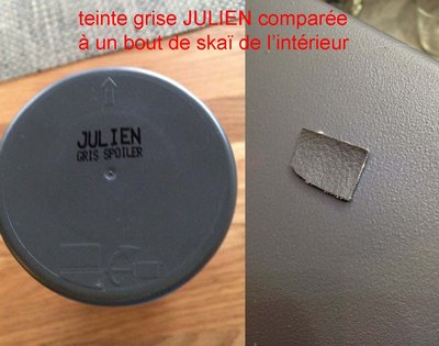

enfin, une bombe de peinture plastique résistante aux UV, souple, pour les intérieurs noir, le noir...pour les intérieurs gris c'est la teinte "gris spoiler"
voila, facile quand on a testé mille trucs avant et bouzillé son premier binacle à force de faire n'importe quoi, ici je suis reparti à zéro sur un binacle noir NOS et stocké abîmé que j'ai eu de la chance de trouver sur ebay...
ne pas être trop pressé et attendre suffisamment entre chaque couche de traitement

Messagepar aventure » Mar 04 Nov 2014 à 21:11
Bravo :D C'est beau :!:
Re: doc63
Messagepar maxbordeaux » Mar 04 Nov 2014 à 21:31
Oui le rendu a l air top
Messages: 1583
Re: doc63
Messagepar Bastien-fma » Mar 04 Nov 2014 à 23:08
J'ai cherché un NOS black pendant des mois et toi tu le repeint en gris ? Nondédiou !!! ( "Non de dieu " en Berrichon) :mrgreen:
Sinon, c'est beautiful !!! Astuce à garder precieusement je pense.
Re: doc63
Messagepar Kherns » Mer 05 Nov 2014 à 06:58
Très sympa !
Par expérience quid de la tenue dans le temps du mastic sur de grandes fissures :roll:
Néanmoins la couche d'anti-gravillon doit atténuer leur réapparition non ?
