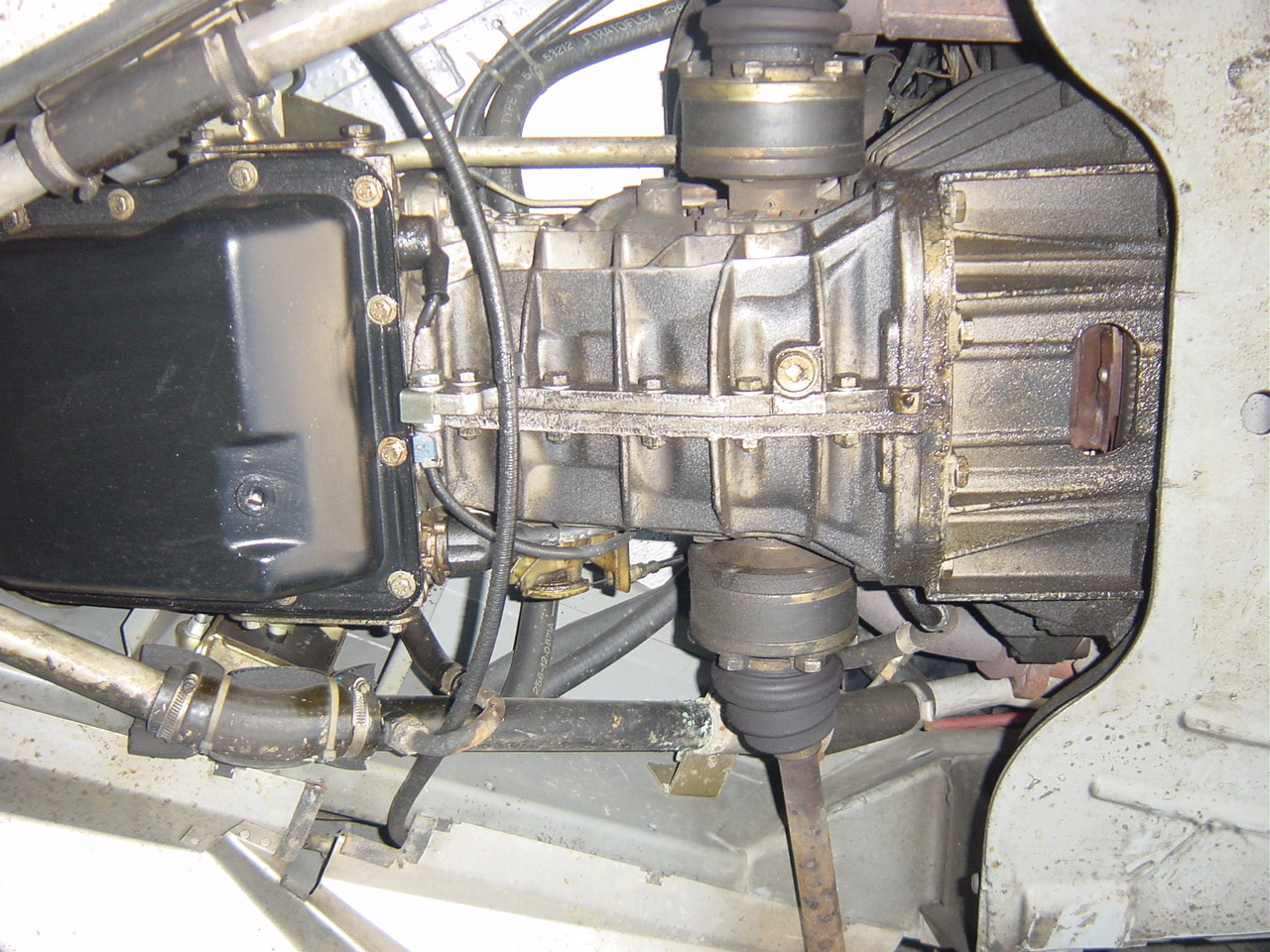

Non pas d'odeur de cramé, l'huile était un peu foncé mais vu l'age je pense que c'est normal. J'ai réalisé une opération préventive, la boite fonctionnait bien avant la dépose (sauf un prbm de passage de la 3ème à froid, mais là c'était le GC qui déconnait).
Quand à la limaille, j'ai surtout trouvé de la poussière d'acier collée sur l'aimant, là encore rien d'anormal à mon avis.

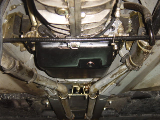

Marcus, comment as tu fait pour démonter ton carter ?
As tu relevé légérement le moteur :idea:
Car pour mettre une clé plate là dessous :?
Pour le mien, je sais que le mécano l'avait fait.

Domi, je pense que tu ne parles du carter moteur pour lequel les vis de fixation avant son difficile d'accès et suppose de soulever légèrement le moteur pour être accessibles. :roll:
Alors que j'ai déposer le carter de boite (auto) qui lui est tout à fait accessible (en noir sur la photo) :wink:

ya que les boitotos qui ont ce carter car moi je l'ai pas ?
Messagepar Laurent » Jeu 08 Fév 2007 à 21:55
Ouaip, sur les boites manu il n'y en as pas. Juste un boulon pour la vidange :)

Messagepar MARCUS » Jeu 08 Fév 2007 à 22:03
En effet, c'est là dessous que ce trouve la mécanique qui commande le passage des rapports. Une exclusivité des boites auto :wink:
Une photo pour comparer avec ta D Alex.

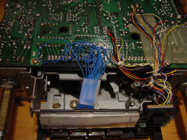

Messagepar MARCUS » Ven 16 Fév 2007 à 10:27
Comme précisé dans le post sur la recherche de solution pour réparer l'afficheur de la radio CRAIG d'origine, il est possible de déposer le poste sans démonter la console.

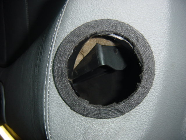

Tout d'abord il faut déposer les aérateurs centraux, attention aux clips plastique qui peuvent être cassant. On dé-clipse le bas en premier à l'aide de trois petits tournevis plats, il faut être patient et habile, sinon une troisième main est nécessaire. Puis le haut avec les mêmes précautions.
Ensuite retirer les manchons caoutchouc de liaison avec le bloc chauffage.
Voila, l'accès est libre et il y a assez de place pour passer la main.
Maintenant il faut déposer les deux commandes à D et à G et dévisser le contre écrou de fixation des potentiomètres. Enfin pousser le poste dans le fond, il y a juste la place, attention aux câbles. Récupérer les entretoises blanches sur les potars.
Sortir le poste par le haut, la découpe des aérateurs est juste à la bonne taille.
Débrancher l'antenne (câble noir) et le connecteur principal (broche blanche) après le poste sort tout seul.
Pour le remontage on procède en sens inverse, attention au connecteur de l'interrupteur de warning qui risque de ce dé-brancher pendant la manip. Ne pas oublier de remettre les entretoises.

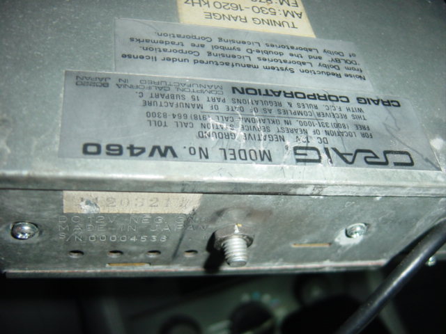

Facile et rapide, il faut préciser qu'après examen une fixation est prévue au cul du poste, chez moi elle n'était pas en place...

ca merite un petit How-to separé non ? mais il n'etait pas fixé par le cul au support en fer blanc qu'"on voit au fond ? normalement il y a un boulon a cet endroit sinon le poids du poste force sur les potars

Messagepar MARCUS » Dim 18 Fév 2007 à 15:15
Bon, on prend les mêmes et on recommence ?

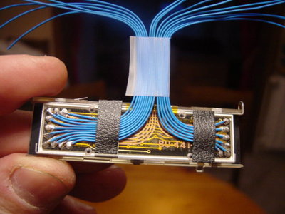

Dépose du poste et remise à jour des connexions de l'afficheur.
Les fils sont encores trop raides pour permettre un fonctionnement correct de la trappe :evil: Comme on dit, jamais deux sans trois alors...
Quand faut y aller, faut y aller...
Par contre le bon truc consiste à ajouter un goujon au cul du poste pour la reprise de maintien en partie arrière. C'est plus simple au montage et ajouter un écrou de fixation est plus facile que mettre une vis. Comme ça le poste ne tiens pas que par le façade :wink:
Au passage un petit truc pour supprimer les bruits de grincement qui agacent, coller de la toile adhésive, on trouve ça chez TESA en rouleau.
Plus de gris gris qui asticotent les nerfs...
