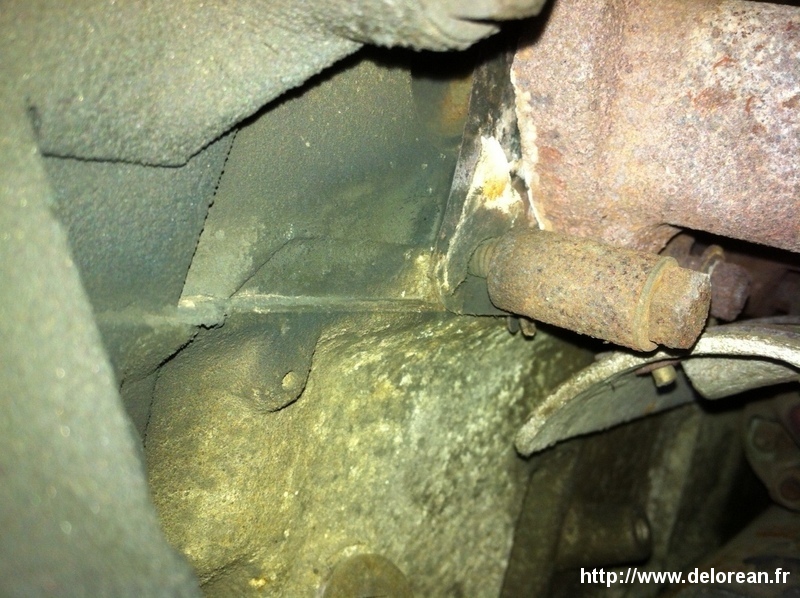

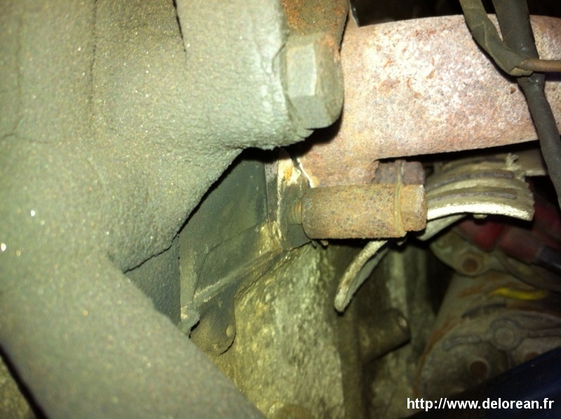

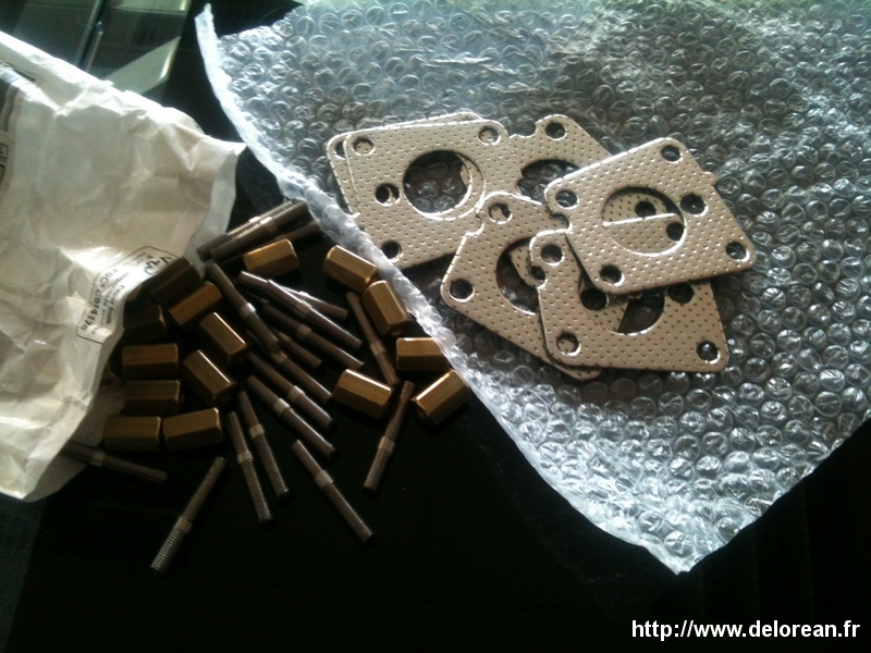

les joints de collecteurs sont nazes et j'entends un clic clic clic, on m'appelle la machine a coudre alors je pense que ca vient de la...
je me suis donc laissé tenter par le kit vendu du club delo , Deloreaneurotec , merci pour les "references croisées"
je sens que je vais me prendre la tête ... il y a deja deux goujons cassés dans le moteur

Asperge bien de bonnes doses de dégrippant pendant quelques jours, ça devrait aider à sauver quelques goujons !
Pense à remettre du dégrippant avant de remonter, ou de trouver une graisse spéciale (graisse au cuivre je crois) dont tu enduits les goujons avant de les remonter :wink:
Allez, courage, plus que 11 !!!

La graisse au cuivre sur de l'alu il me semble que c'est pas tres indiqué.
Les graisses de belleville font du patalu qui est un equivalent mais contient des particules d'aluminium.
Tu arroses copieusement les goujons de WD40 alors que tu viens de rentrer et que le moteur est chaud. Ca produit des nuages de WD40 mais le lendemain les goujons tombent quasi tout seuls.
Faut peut etre avoir un extincteur sous la main, mais ca marche.
