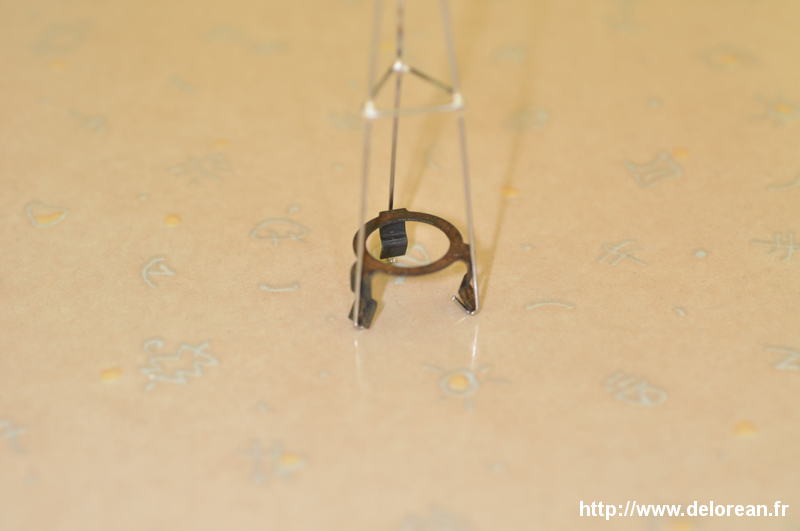

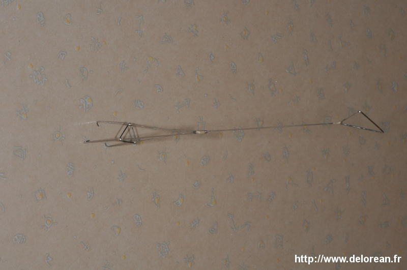

Messagepar doc.63 » Mar 17 Déc 2013 à 11:30
un truc à se bricoler pour extraire les injecteurs...
ce serait mieux avec de fines lames en métal plutôt que du fil rond...c'est à perfectionner :)

Messagepar Kherns » Mar 17 Déc 2013 à 12:08
C'est fin et beau, j'adore, beaucoup mieux qu'un Kundelitch !
Messagepar Joedjd » Mar 17 Déc 2013 à 12:35
Je me suis fait un truc comme sa en fil de fer aussi la dernière fois quand j'ai tout démonté.
Messagepar MARCUS » Mar 17 Déc 2013 à 13:09
Corde à piano ?
Messagepar doc.63 » Mar 17 Déc 2013 à 13:51
fil inox de mon boulot...avec une c.a.p. ce serait encore plus rigide :wink:

Messagepar Alex » Mar 17 Déc 2013 à 18:56
moi c'est surtout pour les remettre que j'en ai chié, faut avoir la peau dure...
Messagepar Joedjd » Mar 17 Déc 2013 à 19:00
T'en met deux facile le 3e clip j'ai poussé avec un tournevis plat et un petit coup dessus et c'est bon
