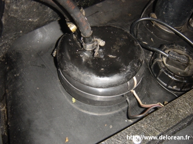

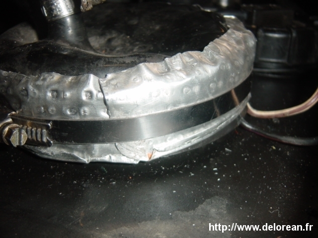

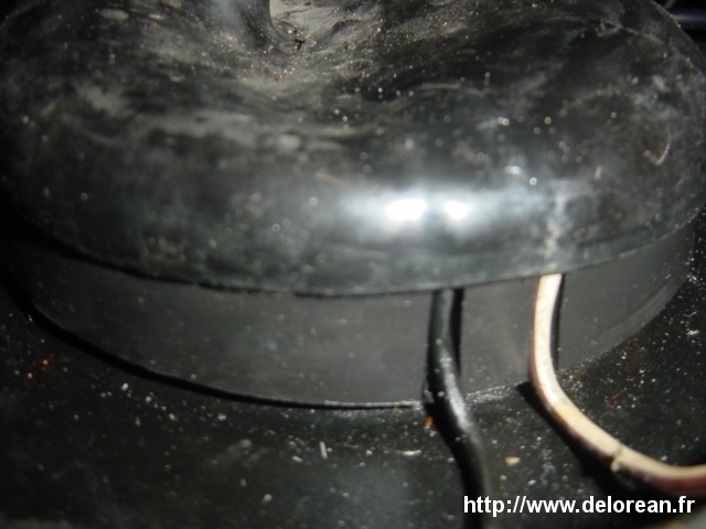

Voila en image le rétrecissement du couvre pompe :shock:
C'est dingue non ? En trois ans il a perdu environ 15 à 20 mm.
Photo prise il y a 10mois !
J'avis réalisé une bidouille histoire de pouvoir assurer une silimie étanchéité.
Aujourd'hui c'est dans cette état ...!!!!
Ce type d'EPDM doit avoir un coté thermoretractable.... :roll:

J'ai changé le couvercle en 2000-2001, j'ai démonté ça il y a quelques semaines et RAS, il est toujours en parfait état mais chiant à mettre, le diamètre du couvercle est plus petit que celui du support de pompe. :lol:
RAS également coté support de pompe, il est nickel, il est d'origine (ou a été changé avant la mise hors circulation de la voiture en 89).

Messagepar bullitt » Ven 31 Juil 2009 à 13:37
Passer du silicone régulièrement dessus pour qu'il garde sa souplesse pourrait
surement diminuer l'effet de rétractation et de conservation dans le temps.
Il n'y a rien de pire pour un caoutchouc qu'il aille en séchant.

Messagepar Alex » Ven 31 Juil 2009 à 13:42
Impressionnant la derniere photo ! T'es sur qu'il fait pas trop froid dans ton garage tonton ? :mrgreen:
perso j'ai conservé celui d'origine qui été miraculeusement intact, et il a pas bougé contrairement au reste.
Messagepar ylric » Ven 31 Juil 2009 à 17:59
Marcus a écrit:le cone de fixation de la pompe (fleche rouge) en plus le cone est bien souple (tout mou)
Pareil. Le caoutchouc est non seulement mou mais aussi plus épais qu'a l'origine, comme s'il absorbait le carburant.
Je crois que quelqu'un mentionnait la présence d'éthanol en faible quantité dans le carburant actuel (sans parler du SP95E10). C'est peut être lié :?
