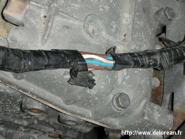

J'ai voulu nettoyer la graisse sur le porte moyeu arrière, là où il n'y avait pas de capuchon en bout de transmission, coté droit ... et ben ... SI : il y est le capuchon, enfin, ce qu'il en reste, c'est à dire pas grand chose !!! Je n'arrive pas à comprendre comment il ont pu mettre cette pièce dans un état pareil : en fait il n'y a plus de colerette, juste la gamelle du bout, mais plus de rebord !!! decoupé au burin apparemment :x

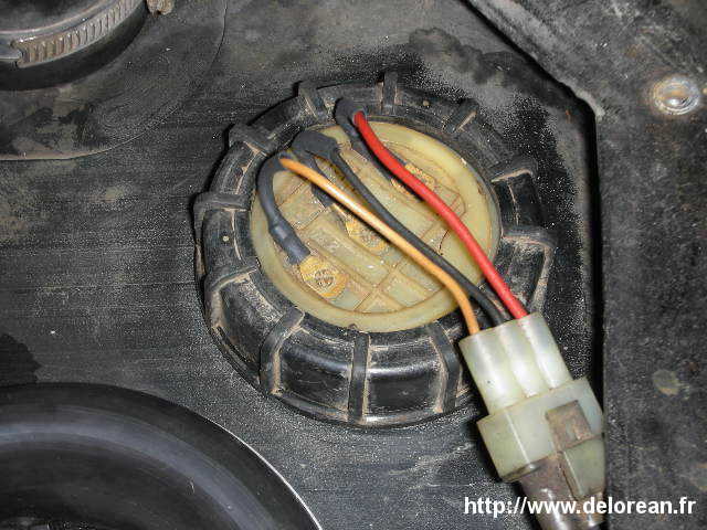

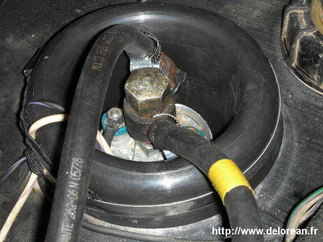

J'ai donc terminé la remonte des transmissions ce we, remonté la pompe à essence :arrow:
... refait le faisceau de la jauge complètement cuit :

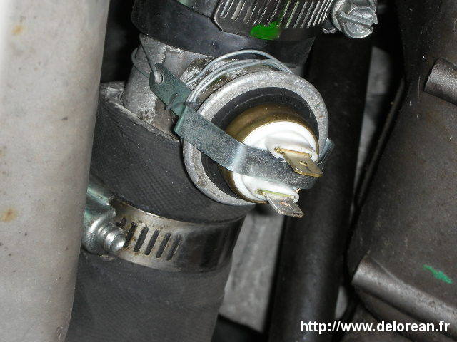

commencé à remonter le collecteur d'admission après remplacement du tube de chauffage pourri de la vallée de la mort, et mis la tête en bas à l'otterstat
J'ai fait un trou de chaque coté du clip puis j'y ai enfilé un petit morceau de cable ... Pour éviter qu'il ne se fasse la belle :x

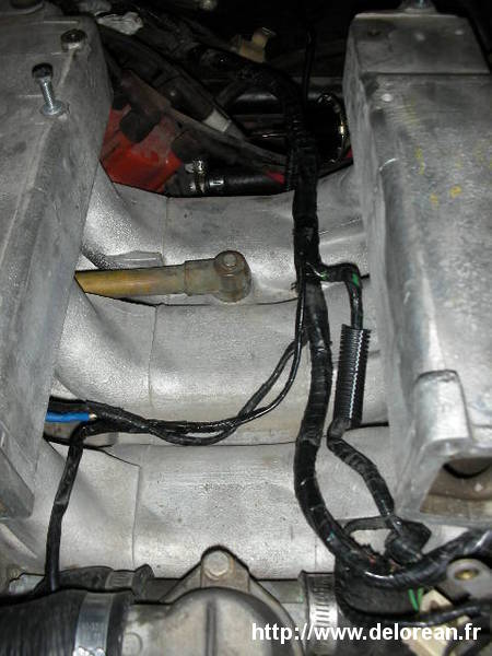

Pas pu aller chez Mike avec car le circuit de refroidissement n'était pas purgé, :cry: alors après avoir bossé sur la sienne, je me suis mis en tête de passer mon faisceau moteur sous l'admisssion, c'est vrai que ça fait plus propre et clair comme sur la sienne !!!
Donc redémontage des pièces ad-oc, et j'en ai profité pour restaurer un peu le faisceau qui avait besoin de deux ou trois protections dans les endroits où ça frotte :arrow: J
'ai refait aussi le faisceau de clim qui était en 4 morceaux avec les cosses rapides, exit donc tout ça ! et celui du capteur de pression d'huile moteur qui devenait ... faiblard !
