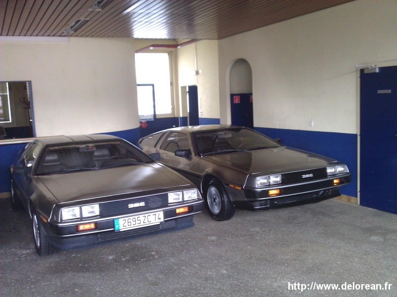

La batterie "d'origine" que j'avais fait 222mm de longeur cella fait 278mm, mais elle rentre comme la cache est bomber ça le fait mais pas aussi bien que la tienne :wink:
Je dois encore fignoler, je n'avais que 30 minutes pour la préparer pour le transfert chez Franck :?
La descente de la Delo sur mon chemin, c'était de la luge véritable :shock:
Maintenant elle est au chaud avec une copine et attend encore une autre :mrgreen:

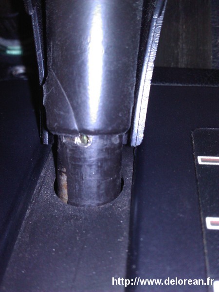

614 est une boite auto, et je peux changer les rapports comme je veux car la securité du bouton poussoir ne fonctionne plus :?
Une idée de ce qui est mort, déjà arriver chez quelqu'un ?
Un MP un oui :D et voilà ce que le doc est capable de faire :shock:
Merci Pascal :wink:

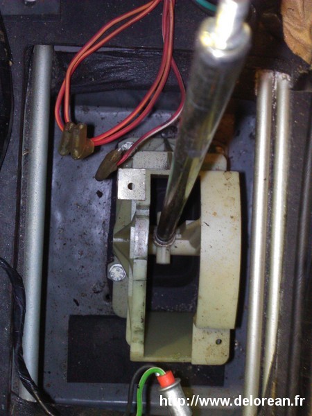

La pièce au démontage:
Une fois la platine retirée
Le shift à terre:
Et voilà LE travail de Pascal dans ma boite aux lettres mercredi 8) Merci :P
Chapeau bas :shock:

Messagepar Stainless » Jeu 06 Jan 2011 à 23:14
oui, c'est courant , la piece N°7 est un ergot en plastoc qui au mieux pivote, au pire casse.
c'est du renault...
depose la platine, tu verras vite le mecanisme de verrouillage et sa cremaillere
Messagepar Tom » Ven 07 Jan 2011 à 10:54
Idem sur la mienne depuis que j'ai déposé la console centrale, il s'agit pour mon cas d'un réglage et ça se joue à un Schtroumpf de ... mais pas pris le temps de m'y attarder :roll: Comme quoi il ne faut pas démonter un truc qui fonctionne !!!
Sur early vin, il y a une mini vis (pièce 8, BTR sur la mienne) qui maintient le verrouillage (7), celle ci se bloque contre l'axe du sélecteur, il doit y avoir une trace, commence par régler selon l'empreinte laissée, puis paufine.
