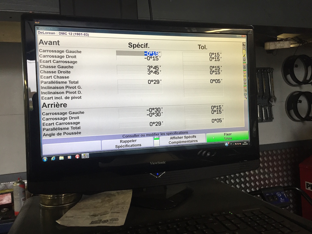

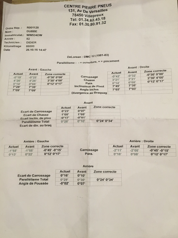

doc.63 a écrit:tu as changé ta bague sur le colone de direction ?
Oui elle est neuve!
Il doit y avoir quelque chose au niveau du train avant qui cloche.
Je met mes résultat de para pour info ainsi que les valeurs d'origine. :wink:
Re: Max Vin#17111
Messagepar Stainless » Ven 20 Nov 2015 à 22:20
verifie le serrage des ancrages de la crémaillere sur le chassis. et l'etat des silent blocs , toujours entre la cremaillere et le chassis.
Messages: 22873
Re: Max Vin#17111
Messagepar maxdubbe » Ven 20 Nov 2015 à 22:25
Stainless a écrit:verifie le serrage des ancrages de la crémaillere sur le chassis. et l'etat des silent blocs , toujours entre la cremaillere et le chassis.
Tout est nickel!!! serrage impec.
Je me demande si cela ne viens pas d'un bras inférieur car coté conducteur il y a moins d'espace entre le pneu et l'aile que cote passager.

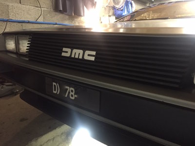

Pour info carte grise reçu la semaine dernière et pose de mes plaques aujourd'hui!!!
COOL!!!! :)
Re: Max Vin#17111
Messagepar maxdubbe » Mar 24 Nov 2015 à 21:34
Plaques
