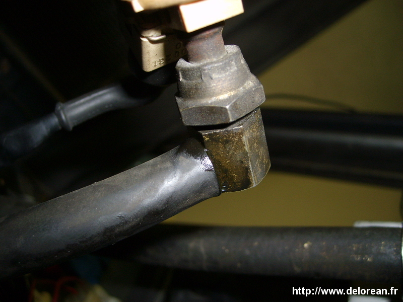

oui tu peux couper la gaine. tu la fends proprement de maniere à pouvoir la remettre si jamais la conduite est bonne.

ok sur la photo on dirait pas des neuves, j'ai l'impression que c'est des NOS...
pas top pour des durites.

Messagepar Ace » Sam 12 Avr 2008 à 13:59
Je pense même qu'elles etaient sur une bagnole avant vu comment elles sont crades... les marquages dessus sont a moitié effacés...

Enfin bref, j'ai trouvé mon problème, c'etait bien la petite durite qui va à la vanne de cadence qui était sectionnée à l'interieur, a 20 mm du Banjo.
J'ai coupé derriere et essayé de rentrer le banjo en force, j'arrive presque a passer le premier cran du banjo, mais apres c'est trop dur et je n'ose pas bloquer la durite dans un etau.
Y'a t-il une pince specifique qui permettrait de sertir çà? Ou une autre méthode?

on ne coupe pas ces conduites qui sont serties. une fois coupé c'est poubelle. sous 5 bars ca peut sauter n'importe quand et là c'est l'incendie immediat.
