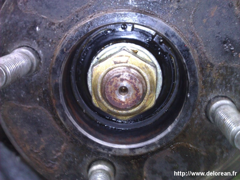

Question :o
Faut-il mettre de la graisse la dedans ? Et du côté conducteur ou ce trouve l'angle drive ?
Messagepar Anthony » Jeu 23 Déc 2010 à 23:21
Angle Drive :wink:
Messagepar aventure » Jeu 23 Déc 2010 à 23:31
Oui justement le cable arrive derrière le cache en plastique au centre, il faut de la graisse ou pas, parceque moi il y en avait :roll:
Messagepar Anthony » Jeu 23 Déc 2010 à 23:33
attend la réponse des spécialiste car moi j'en sais rien :wink:
Messagepar Domi » Ven 24 Déc 2010 à 12:46
Il me semble que oui, tout est expliqué dans un SW mag, je ne sais plus quel numéro :idea:
Messagepar aventure » Ven 24 Déc 2010 à 13:44
Pour l'angle drive oui tu as raison Domi c'est bien expliqué, mais pour le gros boulons au centre et tout au tour ?
Messagepar Stainless » Ven 24 Déc 2010 à 15:00
pas de graisse autour du boulon, c'est un roulement fermé et etanche, la graisse est a l'interieur.
forcement, la graisse dans un roulement de 30 ans est vieille et seche, mais t'emmerdes pas a vouloir la recharger: tu roules jusqu'a ce que ca fasse du bruit , car si tu demontes ( a la presse ), tu en mets un neuf
