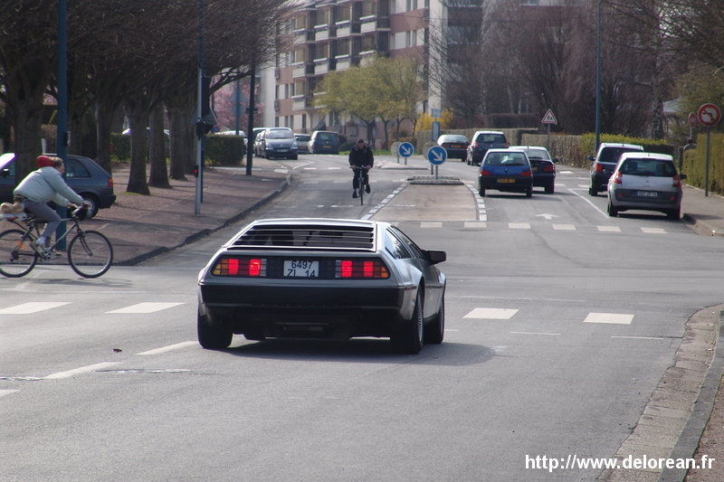

Messagepar jojo » Lun 04 Mai 2009 à 13:39
mister Patrice ( cheron ) , est venu me voir a l'agence avec sa clé usb, j'en ai profité pour piquer ses photos et les mettre sur ma page ! tut
celle la je l'adore!!!
les gens sont dangereux ... ils se mettent devant la voiture lorsqu'on roule ...

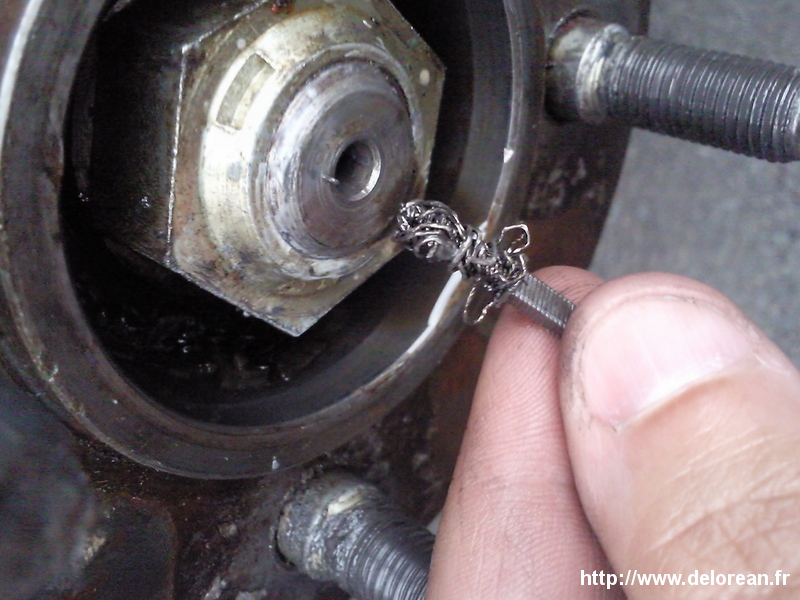

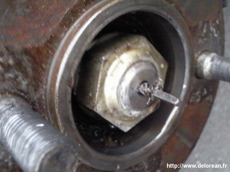

mauvaise nouvelle mon angle drive est peté !
pourtant il etait super graissé... mais je cris que c'est mon instalation de conmpteur speedo le cable etait un peu trop long et ca a du forceer...
puis j'ai mis du dw40 sur les freins du coup elle ne freine plus que de la roue droite...
c'est pas le pied
Messagepar Florent » Sam 16 Mai 2009 à 23:54
Tu as mis du wd40 sur le disque?
T'as dû inonder pour sentir une différence! :lol:
Passe un coup de dégraissant frein sur ton disque et un bon coup de chiffon et tu retrouveras tes freins ;)

jojo, avais tu des soubresauts d aiguilles avant qu il ne casse ?
Messagepar jojo » Dim 17 Mai 2009 à 10:22
l'aiguille etait redevenue normale depuis que damien a installé le truc electrique bien fixée sur le boitié de la sonde lambda. mais le probleme c'est le trop de longueure de cable deriere la roue, le cable dans la gaine devait trop frotter dedans malgres qu'il soit plein d'huile...
le pense que le systeme d'origine est nul et qu'il aurait mieux fallu mettre langre drive sur uen roue a l'arriere qui ne tourne pas de droite a gauche...
pour le frein....... la roue frotté meme sans freiné , alors .. hihiihih pff
