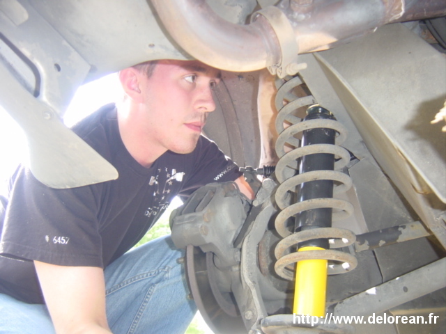

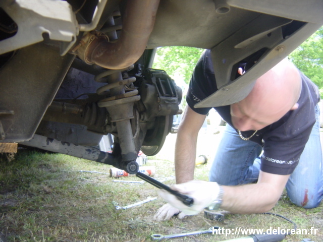

N'ayant pas pu trouver de compresseur de ressorts ( il parait que ça devient très compliqué à trouver car trop dangereux, et même ceux des professionnels sont soumis à de nouvelles normes... ), je me suis démerdé avec le cric pour retirer l'amorto non sans une certaine appréhension - d'une de me le prendre dans la gueule - de deuze de ne pas trouver de solution pour monter le nouveau... :?
Une ou deux sangles en plus, beaucoup de patience, et quelques gouttes de sueurs froides dans le dos et voilou...
Je me suis servi d'une sangle en nylon qui passe par l'autre amorto, et d'une autre pour essayer de comprimer un minimum le ressort, et j'ai pu remettre le premier en place toujours grâce au cric. j'espère avoir autant de chance pour le second. Je précise que même si c'est faisable, je vous recommande fortement d'utiliser les compresseurs si vous pouvez vous en procurer...
Je recommande aussi de régler la hauteur avant de mettre l'amorto en place, après ça n'a pas l'air évident de faire tourner les bagues sous pression même avec la clé idoine.... j'espère juste ne pas m'être trompé dans les mesures.

Messagepar MARCUS » Mar 06 Déc 2011 à 07:43
Lors de la SC, nos amis d'outre Manche avaient réalisés l'opération sur l'auto de Laurent sans compresseur de ressort 8)
J'avais trouvé ça chaud mais mais ça marche...
Ceci étant, je déconseille fortement cette méthode moi aussi.
Trop risqué....:?

MARCUS a écrit:Lors de la SC, nos amis d'outre Manche avaient réalisés l'opération sur l'auto de Laurent sans compresseur de ressort 8)
Trop risqué....:?
C'est d'ailleurs sur leur Forum en voyant que c'était possible que je me suis lancé...

Le deuxième amortisseur arrière est mis en place de la même manière que le premier
Pas de problème ici non plus, mais toujours la même angoisse. D'autant plus qu'en voulant m'éviter quelques étapes j'ai tenu une certaine compression au ressort avec une sangle, et je l'ai retiré tel quel en priant pour que la sangle ne pète pas le temps de changer l'amorto et de le remettre en place.

Enfin j'ai remis les amortos avant.
Rien à dire là-dessus, si ce n'est que si les amortos arrière étaient sur le même modèle, ils seraient beaucoup plus facile à changer!!!!
