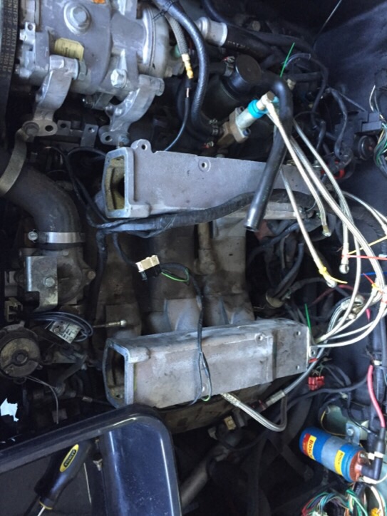

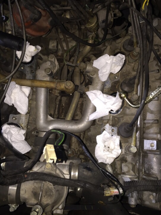

Messagepar maxbordeaux » Dim 30 Oct 2016 à 20:44
Montage HEI et je vire le ballast
Changement de la pompe a eau
Montage du module de gestion boîte auto ( qu il faut que je commande )
Changement de toutes les durites d'eau
Changement de la plaque de pot en amiante ( MARCUS tu en fais encore ?!)
Réfection des deux sièges
Montage du radiateur de boîte auto de chez Delorean industries
Changement des sondes dans la valley de la mort !
Un peu de design et nettoyant tout !! :D
Pour les bougies après modification HEI, vous avez acheté quoi ? Pour avoir l'écartement au top !
Bon ça y est , j'attaque !
Messages: 1583
