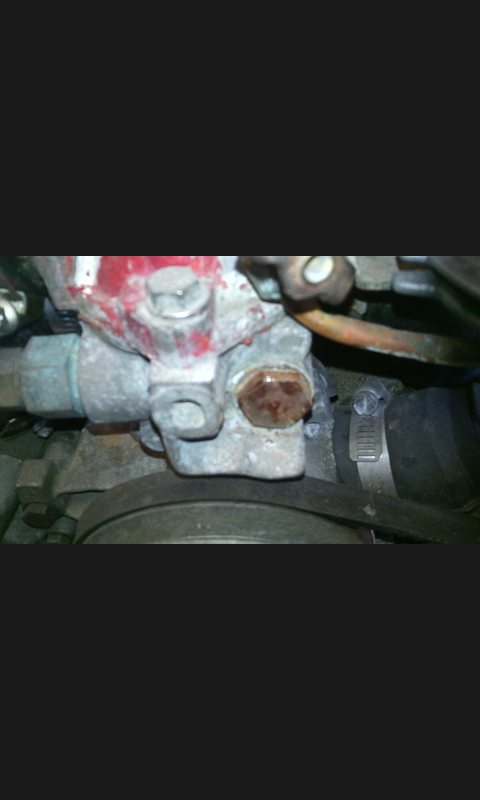

ce raccord doit etre serti, laisse le tranquille. et comme le suggère stephane, il est possible que la sonde s'adapte sur la pompe a eau. tu as un emplacement condamné par un bouchon sous le calostat

Merci pour vos réponses.
Visiblement il y a donc 2 emplacements pour la sonde de température ? J'ai bien celui sur la pompe à eau, pour l'autre je vais voir....
J'ai remis en place un bouchon sur ma durite dans la culasse, j'ai fais le plein de liquide de refroidissement aussi...

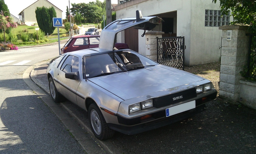

1er sortie aujourd'hui de VIN#2738 !!! c'était très émouvant xDD
alors les premières remarques :
- Frein à main HS
- Freine très mal (un peu mais vraiment pas terrible)
- Niveau de BVA refait : je sors la voiture, elle pisse l'huile devant le garage... j'ai refais un complément et j'ai mis du coton en dessous pour voir d'où cela goutte. C'est normal de cracher l'huile de BVA après une longue immobilisation ? Enfaite y'a eu deux ''flaques'' quand je manœuvré (on l'a vu qu'après) mais uniquement en marche ARR...
- durites de liquide de refroidissement chaude, vase d'exp chaud, pompe à eau très chaude... mais radiateur et durites à l'avant froides !!! :shock: what up's ??
pour le reste, elle a tournée 5min au ralentie, a parcouru 500m et je suis toujours en vie :lol:
Aller pour le plaisir, quelques photos de la belle !! (on la bête, c'est comme vous voulez :lol: )

C'est vissé normalement ce truc. Avec une clef allen ça devrait se dévisser.
Je trouve plus sur de mesurer la température de la culasse elle même que celle de la pompe à eau, plus distante, et qui lorsque l'eau manque peut être à une température différente.
Messagepar Alex » Dim 30 Aoû 2015 à 00:20
C'est ce que je lui ai dit, mais apparement c'est soudé :?
Si c'est le cas il a pas le choix pour la sonde.

Messagepar liquidsnake » Dim 30 Aoû 2015 à 06:26
Sur certains blocs c'est fixe dans la culasse, c'est pas le cas sur ton moteur de r30 Alex ?

liquidsnake a écrit:Sur certains blocs c'est fixe dans la culasse, c'est pas le cas sur ton moteur de r30 Alex ?
Non j'avais réussi a le dévisser et remettre la sonde
