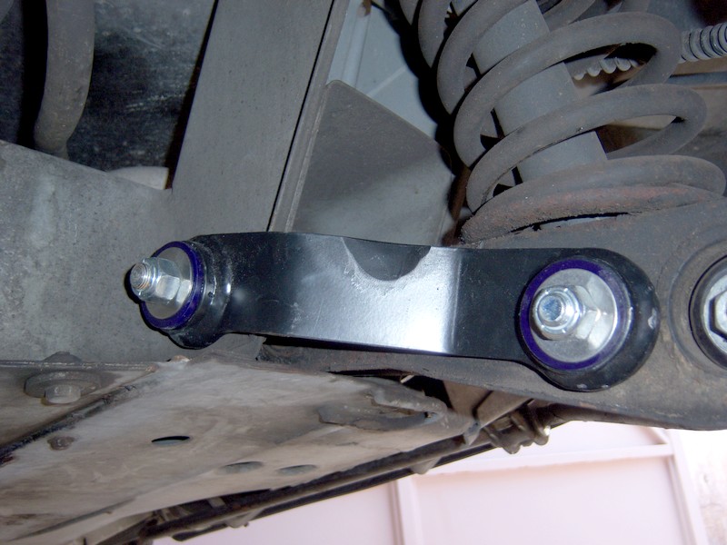

Allez, pendant que certains se la coulent douce en vacances, moi c'est la période ou traditionnellement j'ai le plus l'occasion de bosser sur la voiture.
Alors c'est parti avec pour aujourd'hui la pose des renforts de bras inferieurs.
Il n'est à priori pas indispoensable d'enlever les roues, mais pour le peux de temps que ça prend, autant se liberer de la place pour pouvoir bosser tranquille.

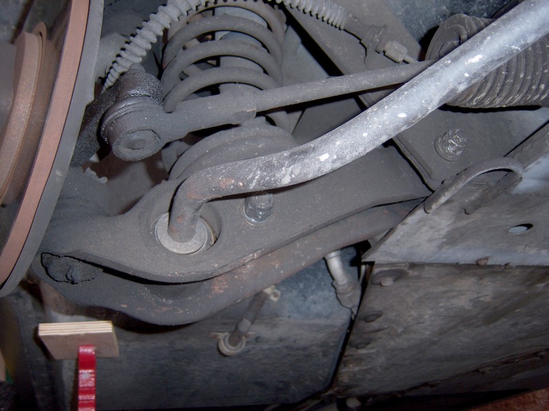

Au départ:
Il faut bien différencier le droite du gauche, et l'avant de l'arrière.

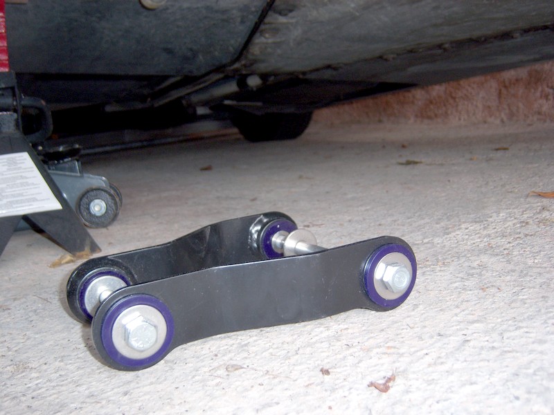

mise en place de la partie avant, SANS OUBLIER LES RONDELLES!!!
A l'arrière on a ça.

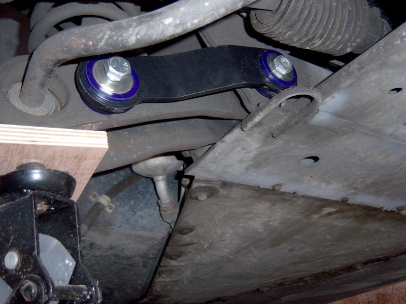

Après avoir un peu tripatouillé, on peu mettre la partie arrière qu'il faut bien ajuster. il est en effet plus facile de soutenir le bras par en dessous pour tout mettre en place plus facilement.
Et voilà l'autre côté mis en place aussi.
Du coup, comme c'est relativement rapide à mettre en place, j'ai eu le temps de faire un petit essai pour me rendre compte un peu de la différence.
En roulage normal, il n'y a pas trop de différences, on sent juste le train avant un peu plus "net" en virage.
LA grosse différence vient en freinage, ou là l'avant n'a plus du tout tendance à "chercher sa route", le freinage est beaucoup plus droit, il y a donc moins de crispation sur le volant en attendant de voir vers ou elle va partir. Ca met plus en confiance.
Tout cela indépendement de l'amélioration du freinage lui-même qui viendra dans les jours prochains, mais je voulais vraiment ressentir les changements dus uniquement aux renforts.
@ suivre...

Messagepar Marc » Ven 23 Juil 2010 à 08:21
:shock: C'est ta roue avant gauche qui frotte la barre stab, sur la dernière photo ???

Messagepar mickealkeal » Sam 24 Juil 2010 à 01:41
Marc a écrit::shock: C'est ta roue avant gauche qui frotte la barre stab, sur la dernière photo ???
Vi, et je ne sais pas trop quoi faire pour éviter ça...
Messages: 1414
Messagepar Cortex » Sam 24 Juil 2010 à 07:57
Ta direction est elle "symétrique" : combiens de tours tourne tu le volant de midi à gauche toute et de midi à droite toute. Si le nombre de tours est pas égal. il y à plus de débattement d'un côté, le pneu peut toucher.
De tête, il faut un tour 1/4 de chaque côté.
Cortex
Messages: 2104
Messagepar Willie » Sam 24 Juil 2010 à 09:32
Tu y a serré au couple? c'est quel couple deja, je ne m'en souviens plus :oops:

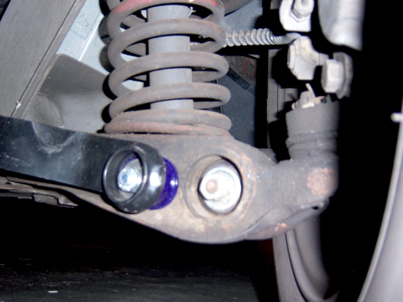

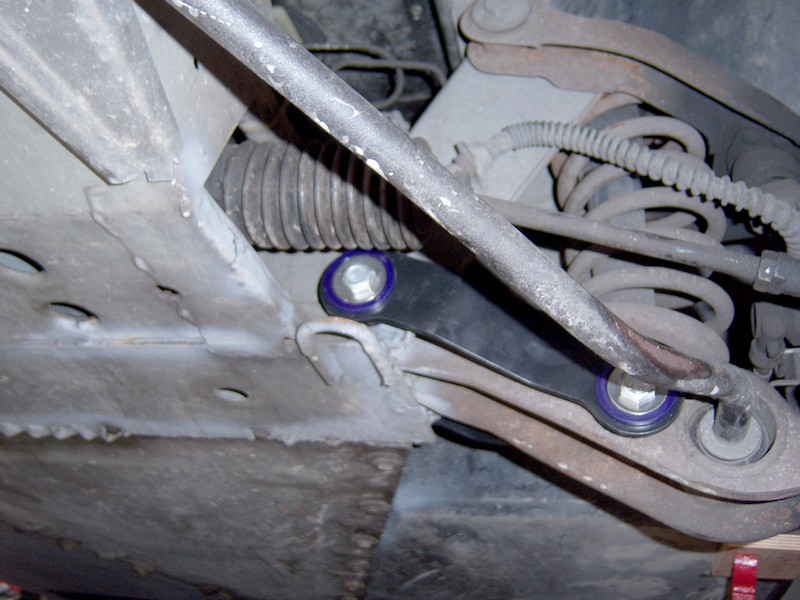

Seuls problèmes ( car ça ne serait pas une DeLo' si il n'y a pas de soucis en route... ) J'ai perdu un air-scoop sur l'autoroute ( C'est possible de recommander juste un conducteur Jean-Marc??? ), mais surtout en arrivant près de chez moi j'ai entendu un bruit bizarre venant de la suspension avant, et en regardant j'ai vu ça:
Une partie du renfort est sortie de sa bague en polyu... :( Je n'ai pas eu l'impression d'avoir une grosse contrainte à un quelconque moment, du coup je ne comprends pas comment ça a pu arriver...
Pour répondre à Willie, le couple de serrage donné par Raph' est de 80n/m. J'ai un doute sur le couple que j'ai utilisé, il va falloir que je vérifie. Cela pourrait-il venir de là???

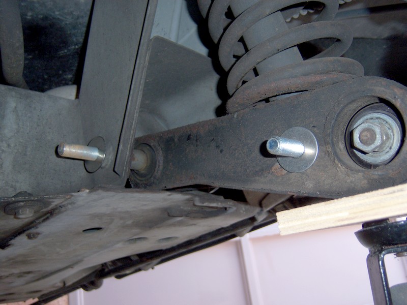

Messagepar cineman » Dim 01 Aoû 2010 à 08:11
You are brave ! Very nice roads!
For the bushing problem : it will appear to EVERYONE soon or before, the way Ed sell the bushings now ! ( btw, i love you Ed :wink: )
Look at it : the metal arm is keeped down JUST by the little leap in top of the bushing, because the washer is Smaller than the metal hole and can pass trought it...
You need to put bigger washer to prevent the problem furter, like i did:
http://delorean.fr/forum/viewtopic.php? ... &start=138
:wink:
