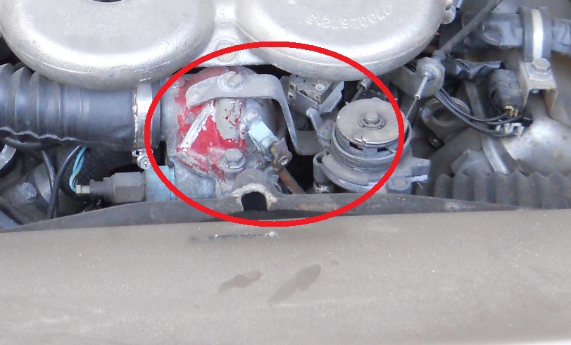

J'ai une vanne de purge sur mon moteur pour le système de refroidissement, comment s'en sert t'on ? :)

pour la vanne de purge montre nous ou elle est et on te dira si c'est un dispositif permanent, ponctuel ou juste une bidouille de merde

pour la vanne de purge, je te ferai une photo, je veux juste m'assurer de ne pas avoir d'air dans le circuit :P

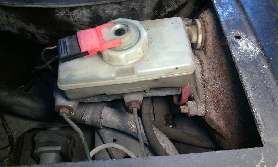

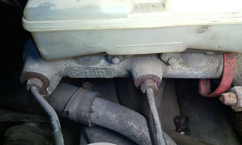

J'ai fais des photos du maitre cylindre de frein aussi :oops: il n'a pas l'ai trop mal je pense, je n'ai pas de fuite ni de trace de fuite en dessous, le niveau du bocal est au max.

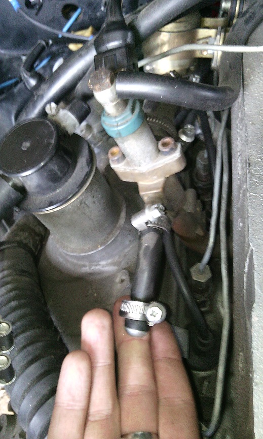

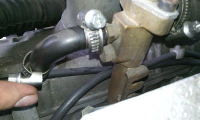

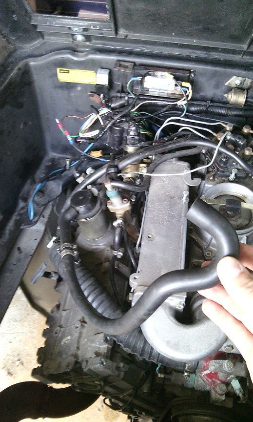

j'ai fais des photos de ''système de durites d'air'' (si on peut appeler ca comme ca). j'ai des doutes sur le montage de certaines durites :?

voici la vanne de purge. elle est reliée au vase d'expansion. 8)

cette purge sert au moment du remplissage, une fois l'air éliminé, tu la fermes et ça n'a aps besoin d'etre relié au vase. il ya deja un T de purge a l'arriere du moteur.

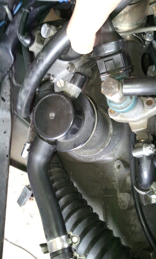

le reniflard du cache culbu se raccorde comme suit :
la grosse durit se branche au filtre a air
la petite a la place du petit tuyau bouche sur la seconde image.
quant aux freins ... l'aspect exterieur ne te dira pas ce qu'il y a l'interieur . une inspection du bocal est un premier examen parlant

je vais faire ce qu'il faut pour le système d'air !
pour la purge du coup je m'y prend comment ? je démarre la voiture, j'ouvre la vanne, quand de l'eau sort c'est bon ? :roll:
pour les freins, j'ai déjà commandé les plaquettes, surement des disques et flexibles, à voir par la suite, c'est un point à ne pas négliger.
