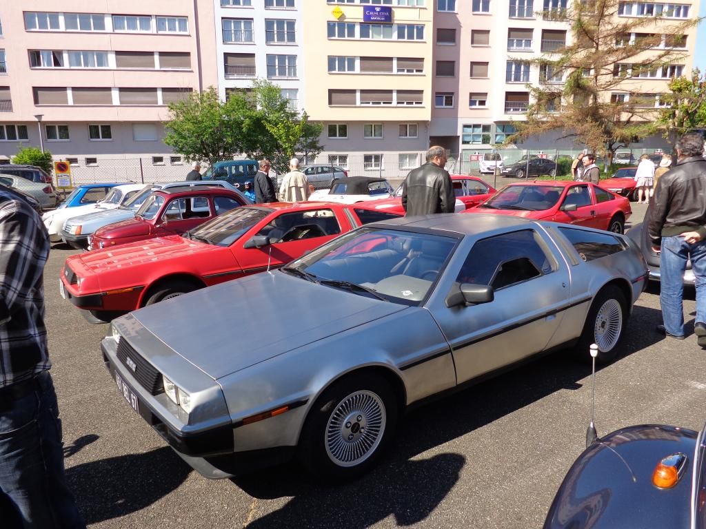

Aujourd' hui, ma DeLo a pu rencontrer un de ses soeurs, et moi, j' ai fait connaissance avec nos amis (Stéphane) Liquisnake et Michel (Michel67), à l' occasion du Rétrorencard (rassemblement mensuel de voitures anciennes) de Strasbourg.
Lors de ma rencontre avec Stéphane:
Sur le parking du Stade de la Meinau de Strasbourg, avec la Matra Murena de Michel en arrière- plan:

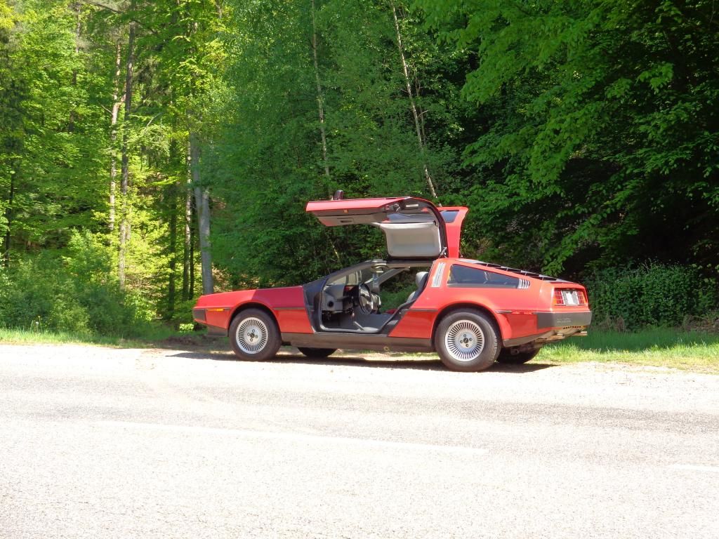

Au retour, petite balade bucolique sur les routes alsaciennes:
