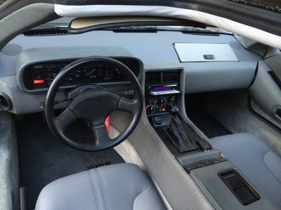

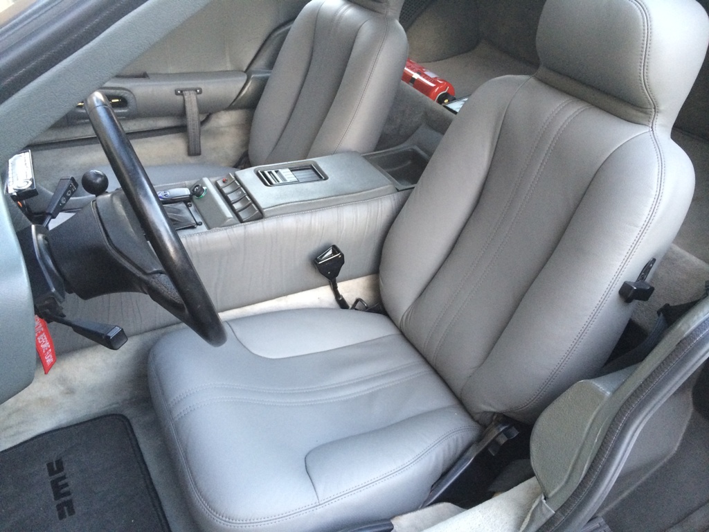

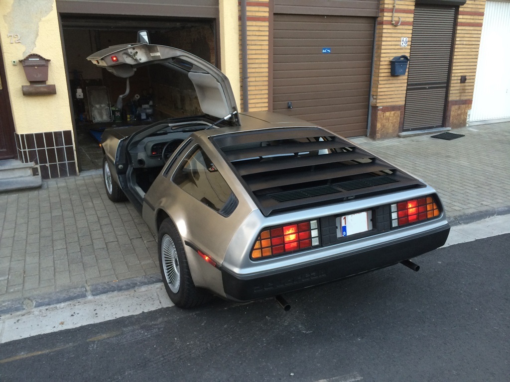

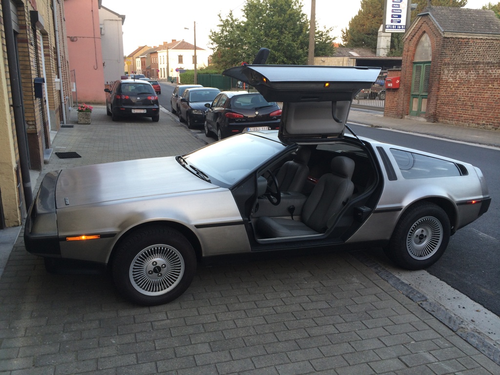

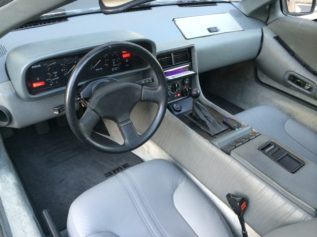

Dans mon immense incorrection impardonnable j'ai oublié de poster les photos de ma Delorean revenue de sa cure de jouvence :roll: .
Comme vous le savez probablement nous avons été séparés 4 long mois le temps pour elle de se refaire une santé et surtout le temps pour moi de retaper une MGB que j'ai offert à ma femme au mois d'août :lol:
J'ai pour la première fois délégué des travaux sur la voiture mais je voulais que ça avance un grand coup dans sa restauration, plus le temps passe et moins j'en ai !
Ma voiture s'est donc retrouvée chez Delorean Service Center à Bruges.
Voilà le résultat :
- Restauration des sièges
- Nouveau ciel de toit
- Nouveau tableau de bord
- Regarniture de la console centrale
- Regarniture protège genoux
- Reglage des portes et des barres de torsions
- Upper & lower ball joints
- Trailing Bolt arms
- Nouvel allume cigare :lol:
- Réparation de la climatisation
- Remplacement des conduites de freins AR
- ... j'en oublie surement
