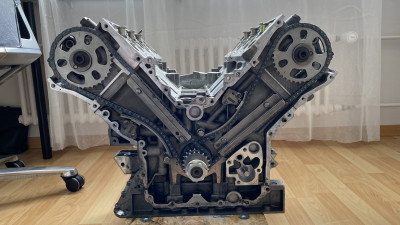

Messagepar LaurentC » Mar 09 Sep 2025 à 07:47
Merci!
Démontage du bloc moteur.
On commence par retirer les caches pour accéder à la distribution. Elles est en tres bon état. Elle avait été refaite il n'y a pas longtemps.
Puis on démonte les culasses. C'est assez noir, surtout vers les sorties d'échappement.
On retourne le tout pour accéder aux visses qui retiennent les pistons.
Et on sort les pistons.

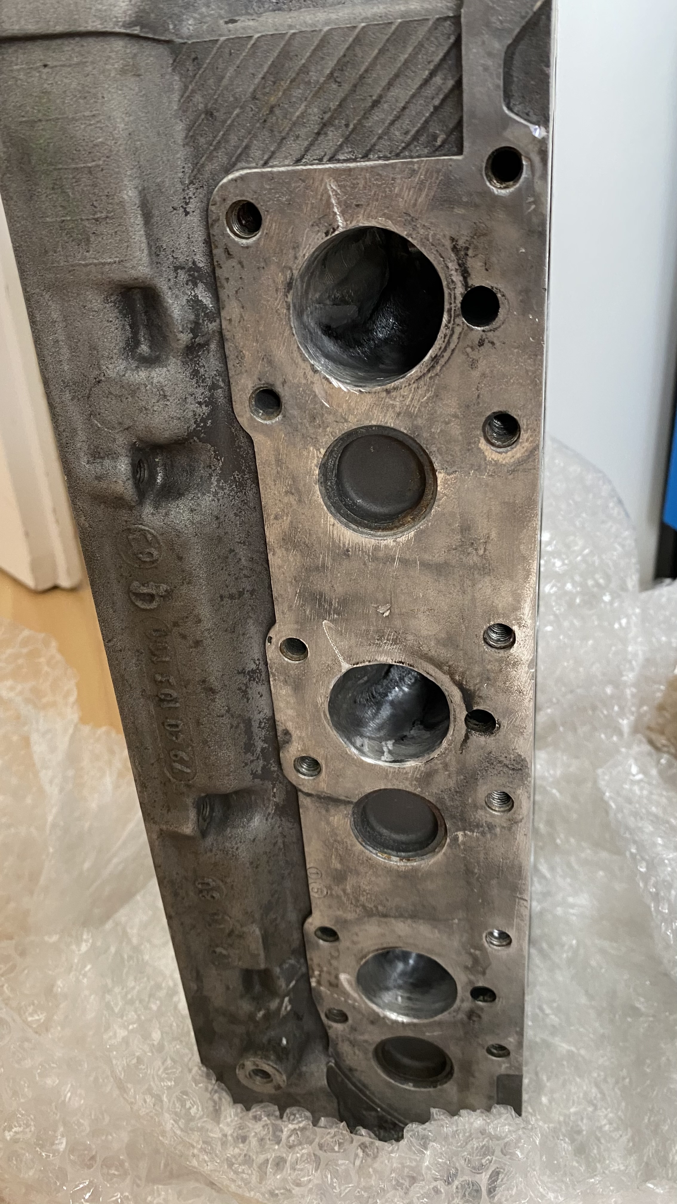

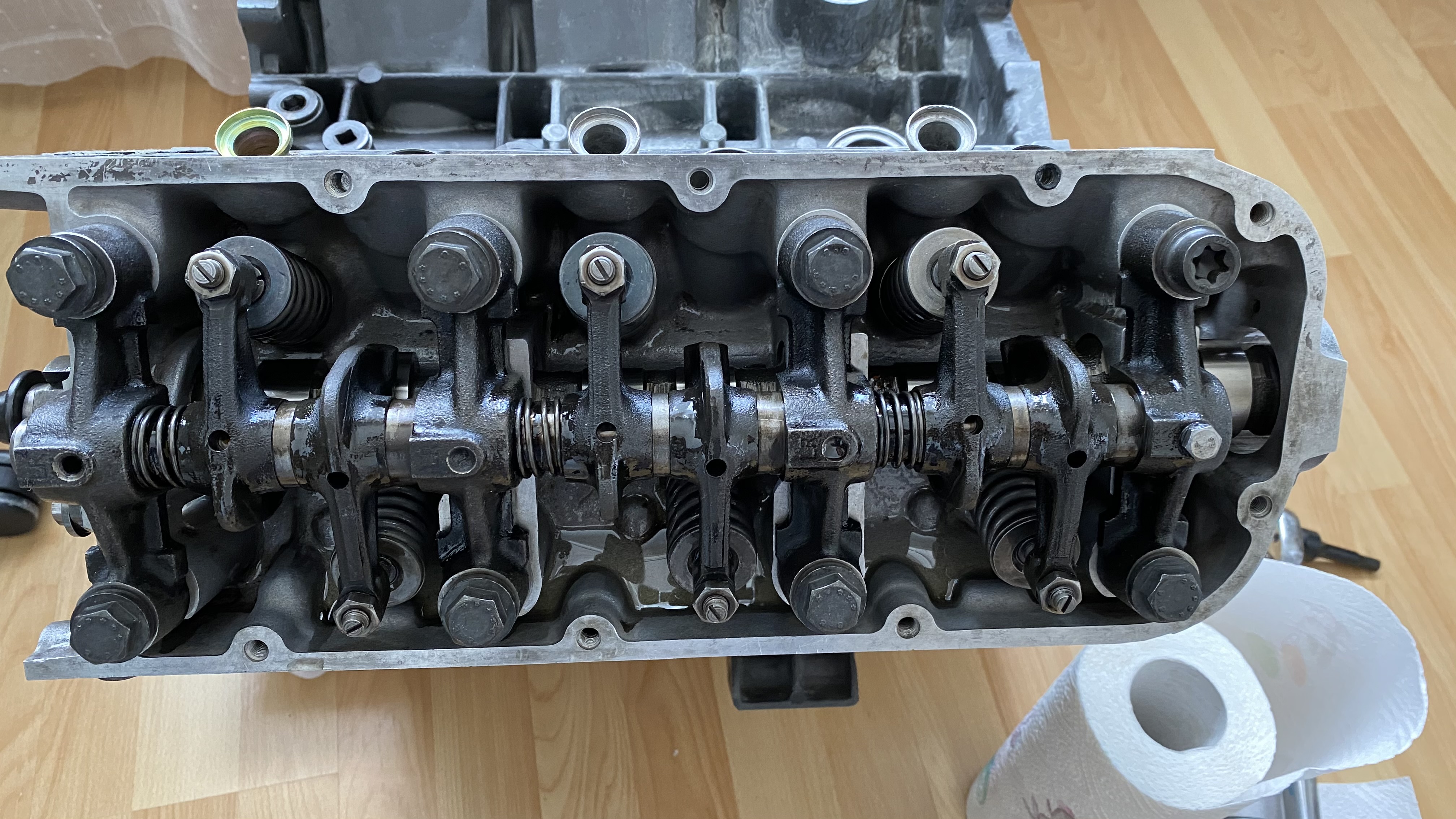

Démontage et inspection des culasses.
Elles ont l'air en bon état, les soupapes ne sont pas tordues. Il faut juste bien les nettoyer.

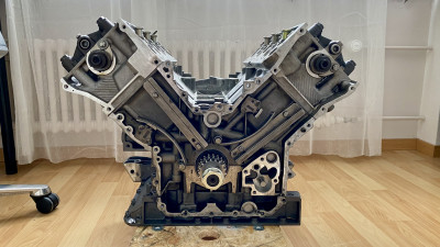

Messagepar LaurentC » Jeu 11 Sep 2025 à 14:45

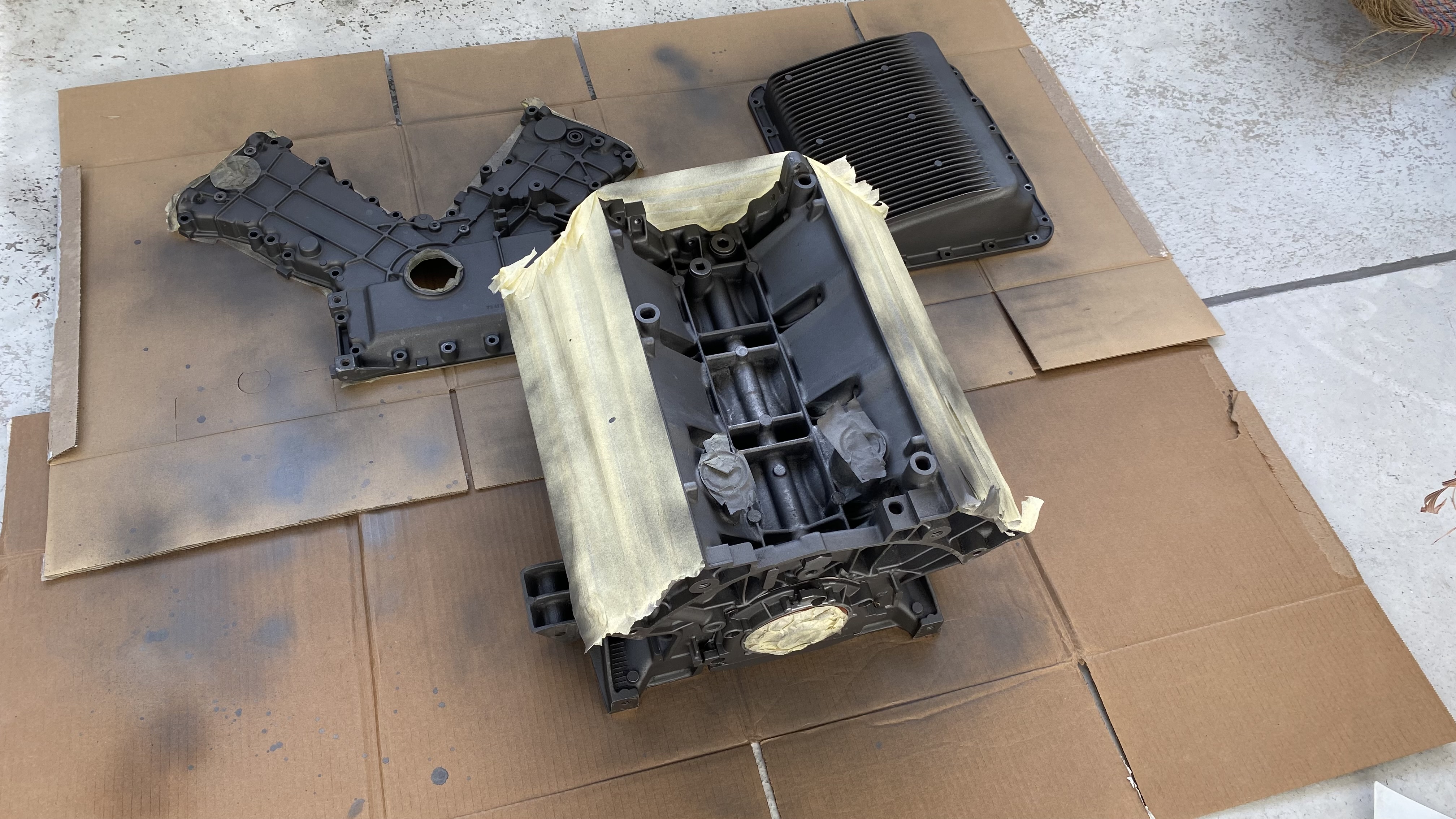

Nettoyage et inspection du bloc.
Le moteur avait été peint gris foncé par un précédent propriétaire. J'ai trouvé le look plutôt bien et ai repeint dans la même teinte.
Messages: 1132

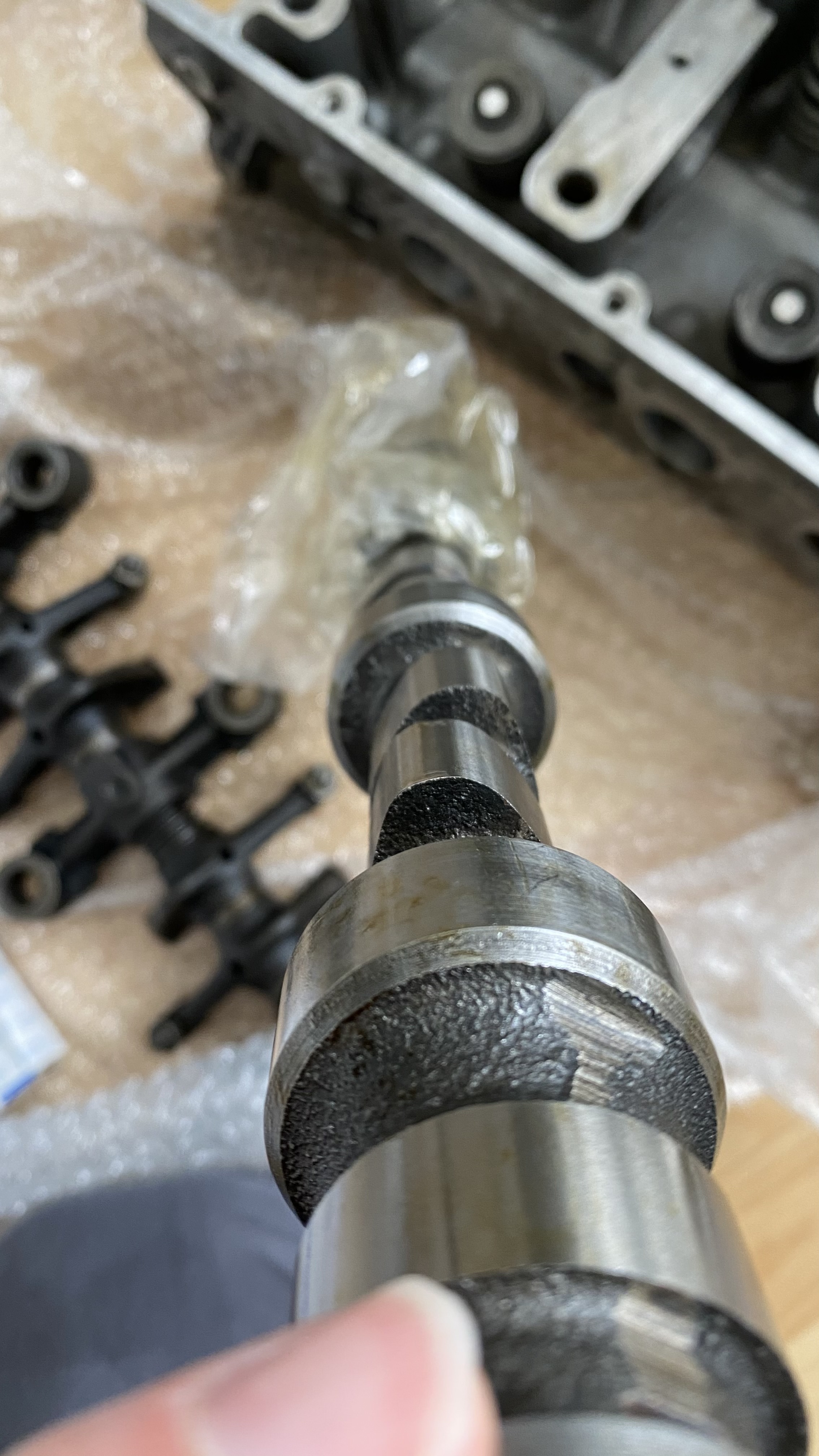

Je voulais garder l'aspect extérieur du moteur d'origine (à par la couleur un peu plus foncée), mais améliorer l'intérieur. J'ai donc décidé d'aller pour:
- Stage II (polished heads, new camshafts)
- Pistons Volvo pour augmenter le taux de compression

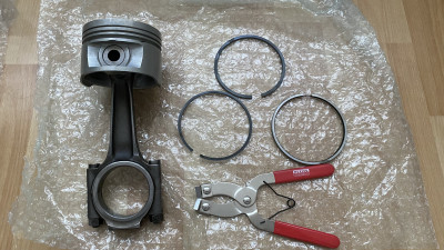

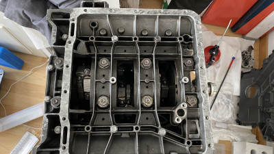

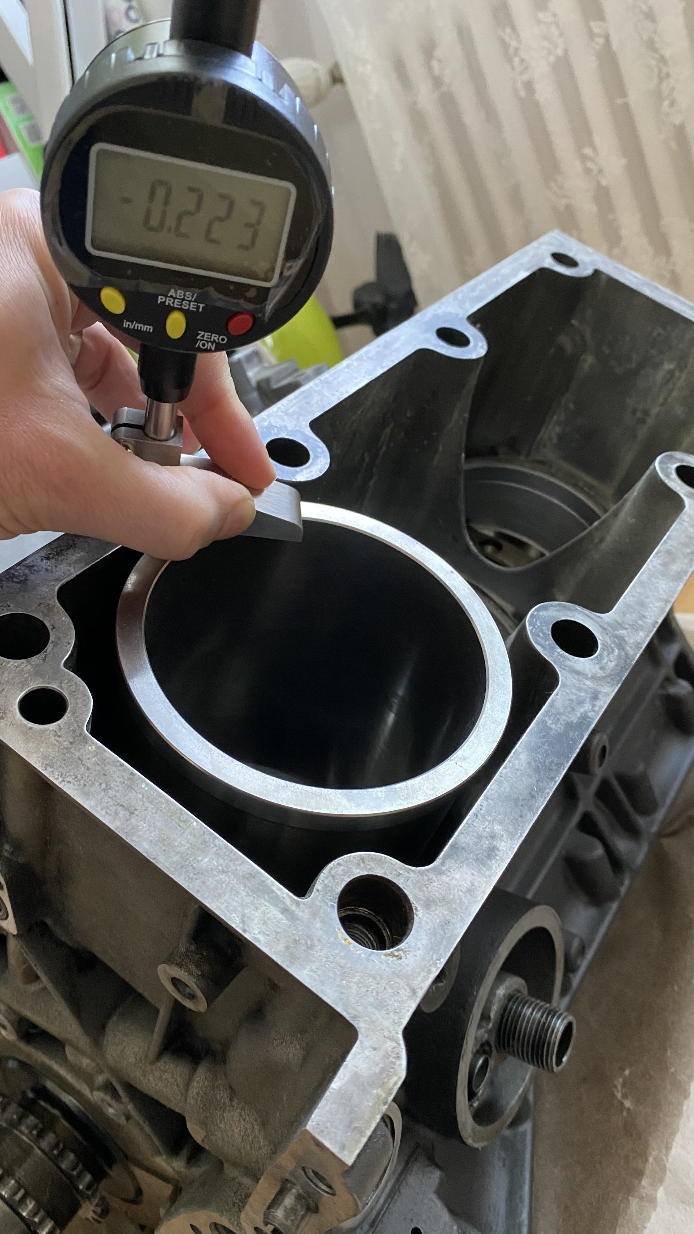

Messagepar LaurentC » Jeu 11 Sep 2025 à 15:08

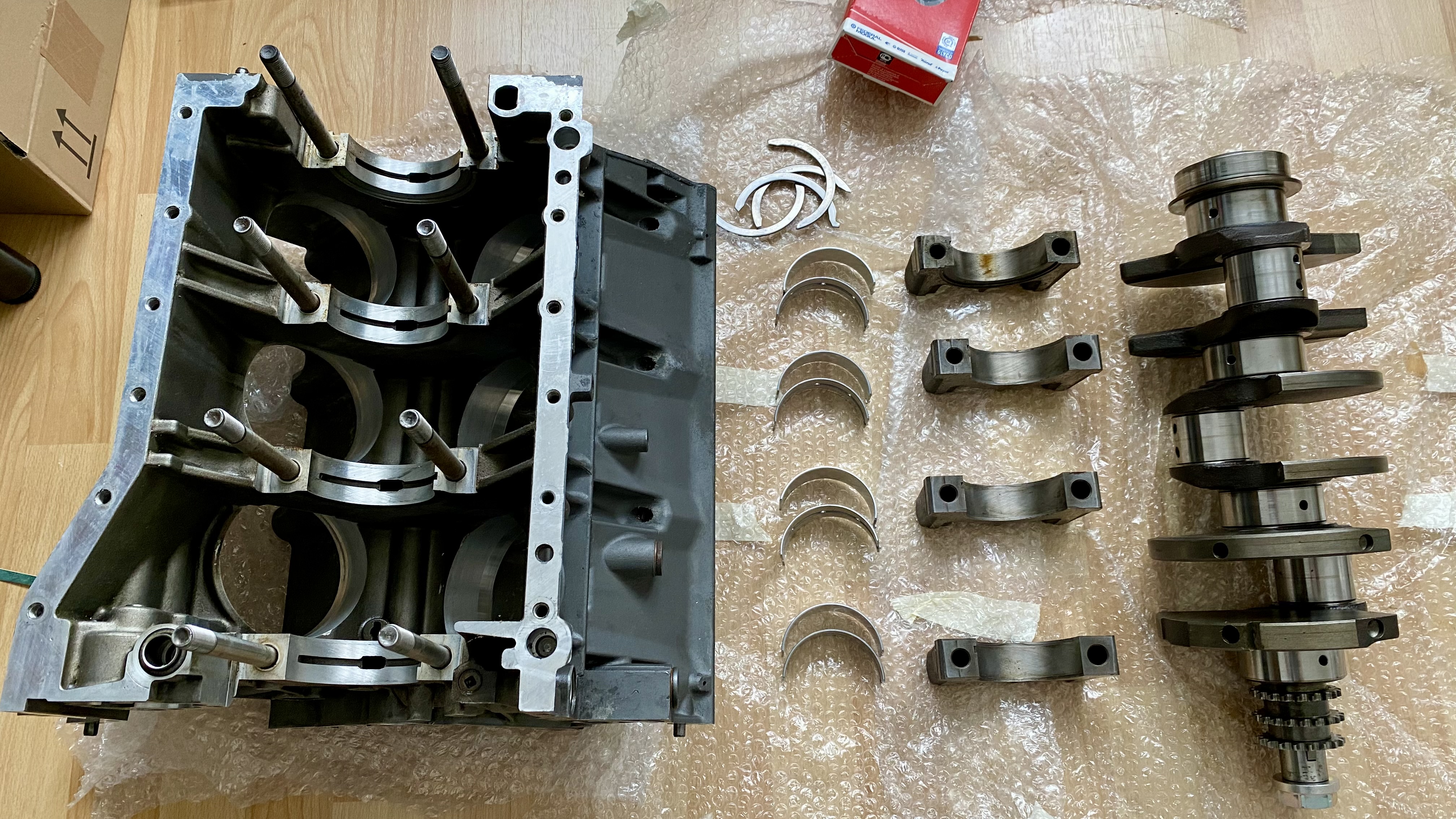

Ensuite, on commence le remontage.

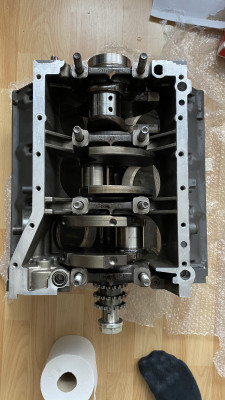

D'abord le vilebrequin avec des nouveaux roulements.
Puis les chemises.
Il faut alignés légèrement au dessus du bord du moteur

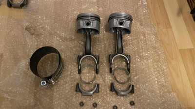

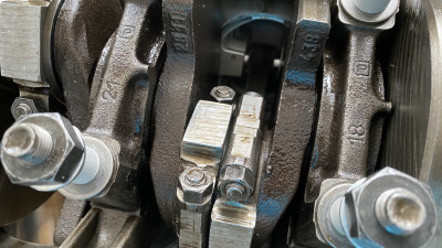

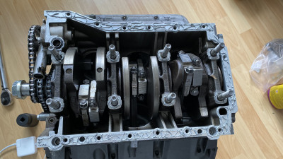

Apres, on commence a monter les pistons.
Et on les sert sur le vilebrequin.
Et on installe la partie basse du bloc.
Messages: 1132

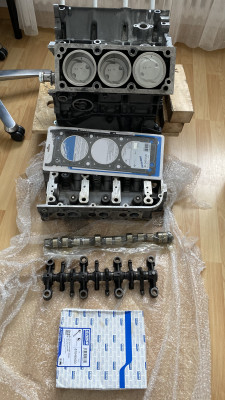

Messagepar LaurentC » Jeu 11 Sep 2025 à 15:23
La prochaine étape est d'installer les culasses. Jusqu'à présent le moteur n'est pas trop lourd (~80kg) et on peut le soulever. Mais après avoir monté les culasses, le moteur devient trop lourd pour le soulever tout seul (~120 kg). Du coup, il faut penser à la logistique d'où l'on est et comment l'amener jusqu'à la voiture plus tard, surtout si on le remonte dans la chambre d'amis comme moi!
Nouveau joint de culasse
On met la culasse en place.
Et on sert dans le bon ordre.
Ca commence à ressembler à un moteur!

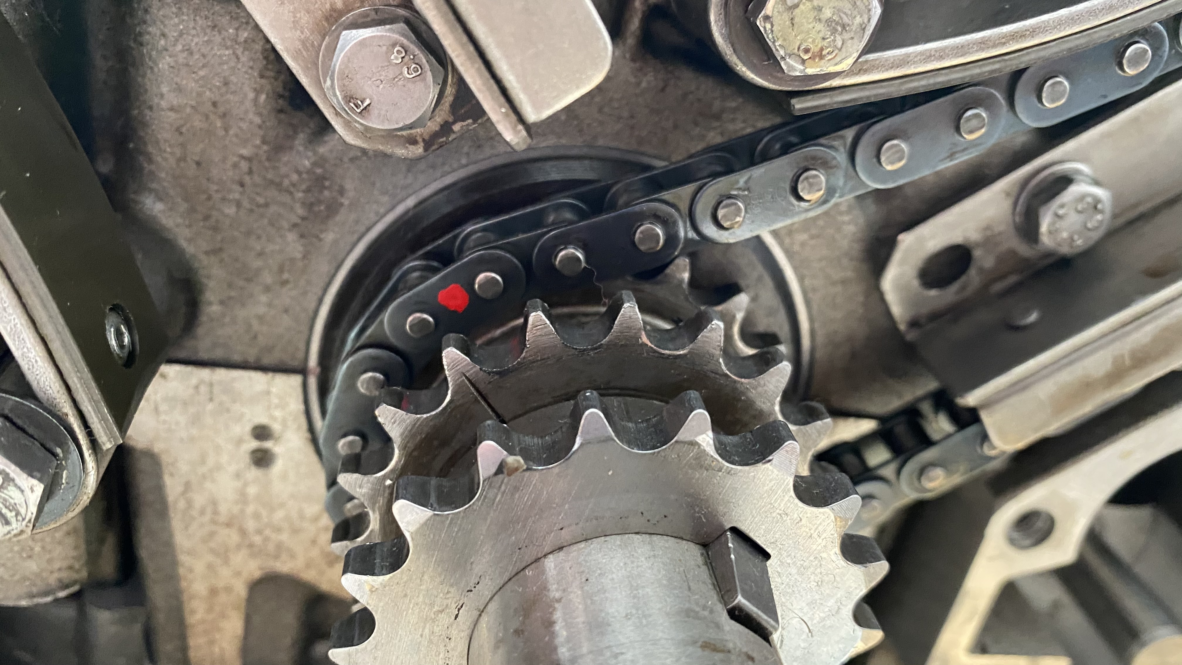

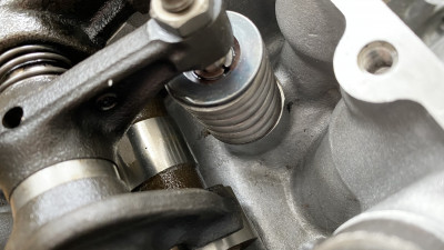

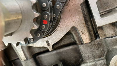

Messagepar LaurentC » Jeu 11 Sep 2025 à 15:33

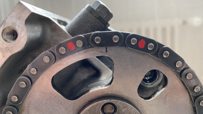

On passe ensuite à la distribution et au réglage des soupapes.
Il suffit de suivre le manuel en faisant attention de bien aligner les marques.
Réglage du jeu aux soupapes
Et voilà, c'est à peu prêt la fin de la partie technique. Il ne reste plus que des caches à monter

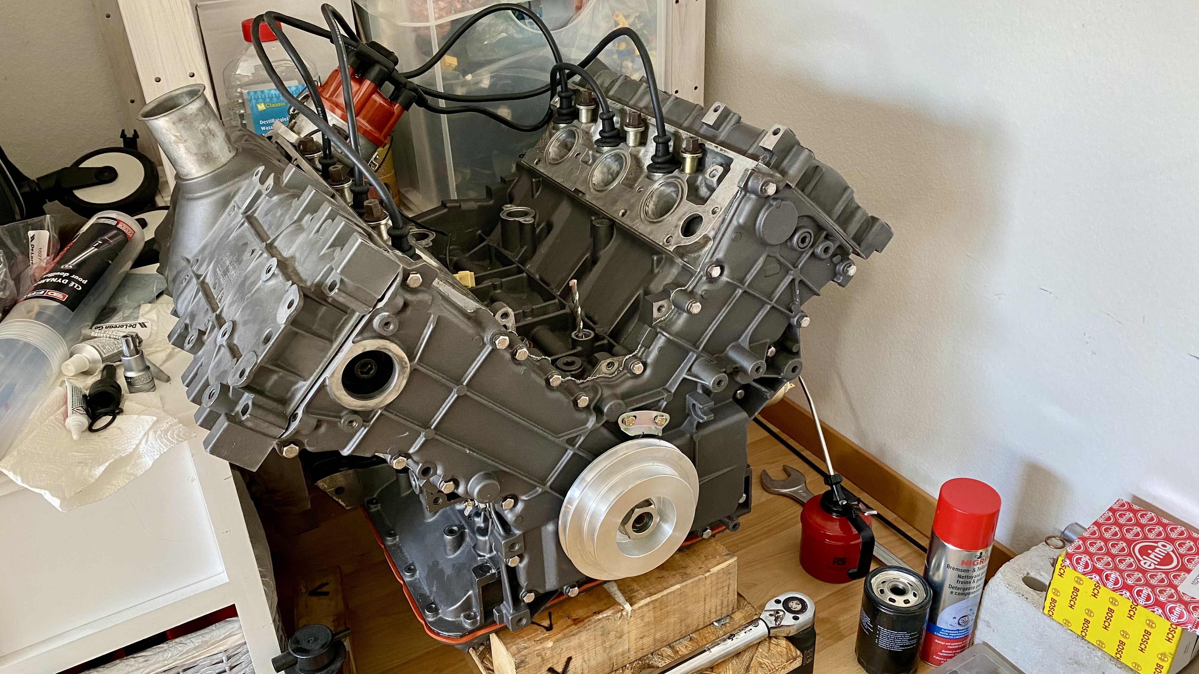

Re: LaurentC - VIN 10965
Messagepar LaurentC » Jeu 11 Sep 2025 à 15:40
Après remontage de quelques joints et caches, on a un moteur presque neuf!
Messages: 1132

As-tu eu du mal à régler le moteur avec les arbres à cames taillées ?
Concernant le sens des pistons, si je ne dis pas de bêtises, la flèche doit pointer vers le côté distribution ?
Messages: 875

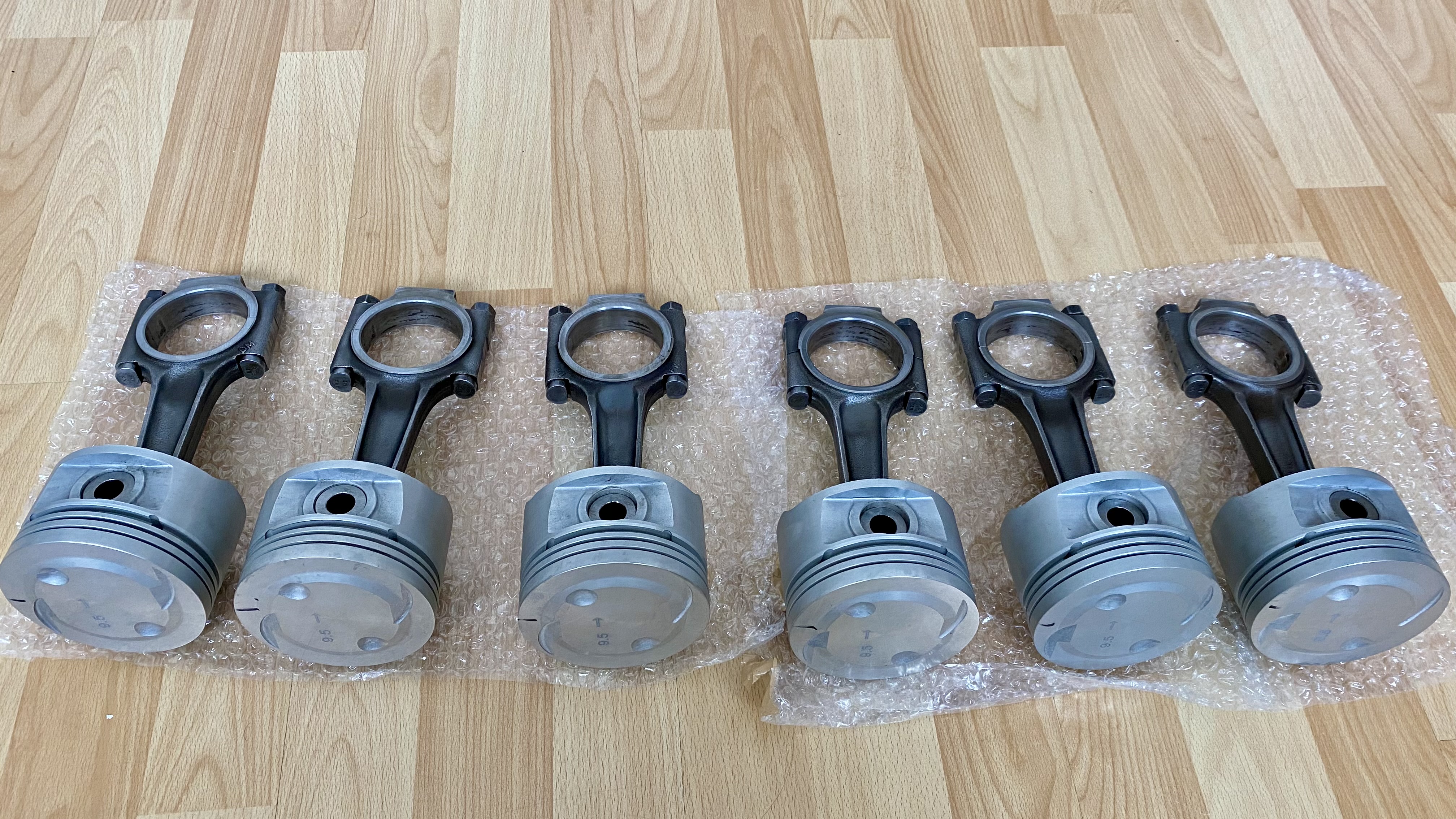

Messagepar LaurentC » Mar 16 Sep 2025 à 14:44
Malheureusement, je n'ai pas encore eu le temps de le mettre dans la voiture. Mais ca devrait être pour bientôt!
Sur les pistons d'origine, les flèches pointent coté distribution effectivement. Ces nouveau pistons sont symétriques. Mais, tu dois faire attention que la bielle soit montée dans le bon sense sur le vilebrequin. Les cotés 'plats' doivent être l'un contre l'autre:
Normalement, tu montes sur les bielles 3 pistons avec les flèches dans un sense et 3 avec les flèches dans l'autre sense. Comme ca, une fois montés, toutes les flèches pointent dans le meme sense. Mais quand Ed m'a monté les nouveaux pistons sur les bielles, il les a mis tous dans le meme sense.

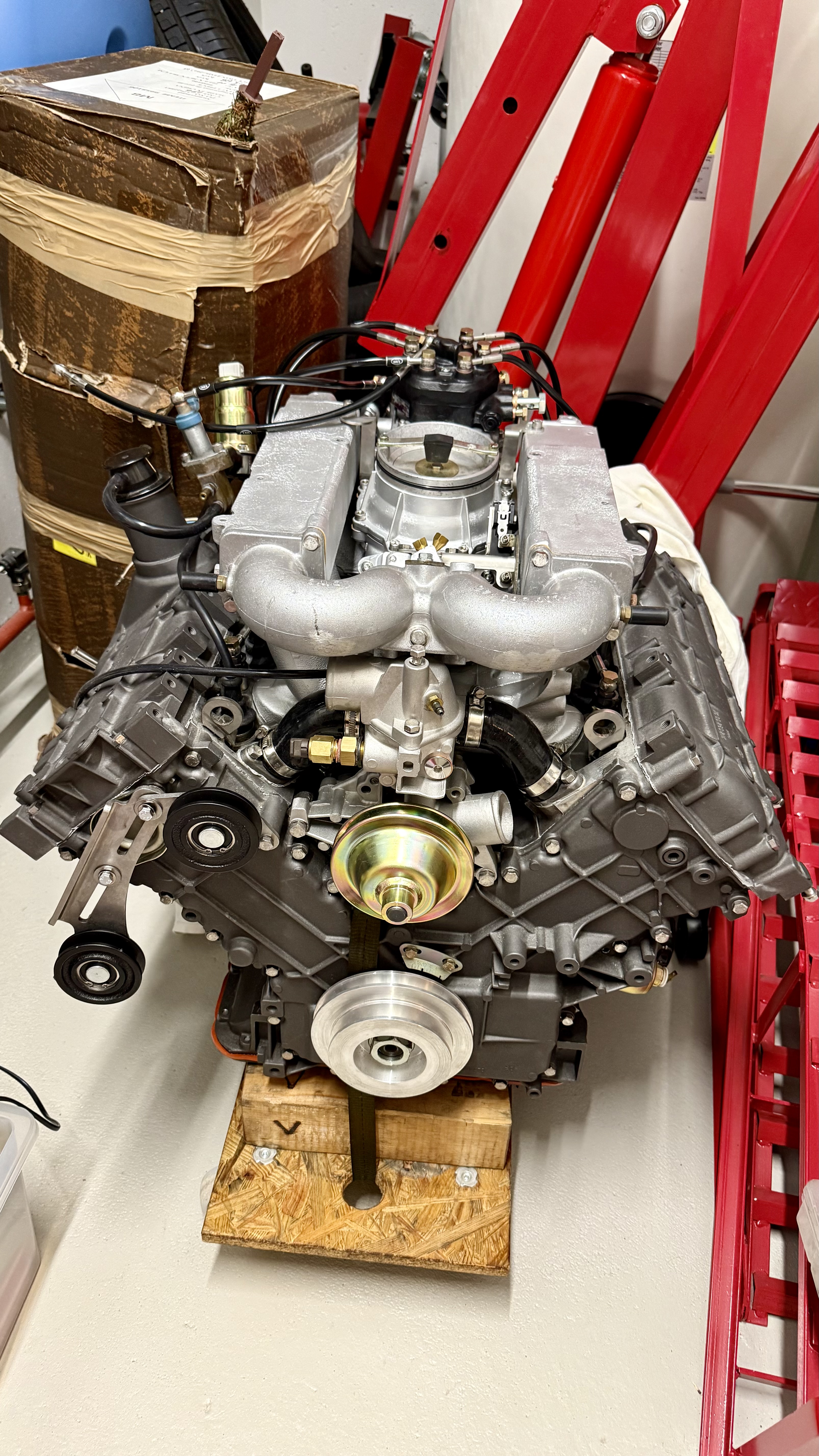

Messagepar LaurentC » Mar 16 Sep 2025 à 15:46
Le moteur presque fini avec admission, injection, pompe à eau...
Prochaine étape, refaire la transmission!
