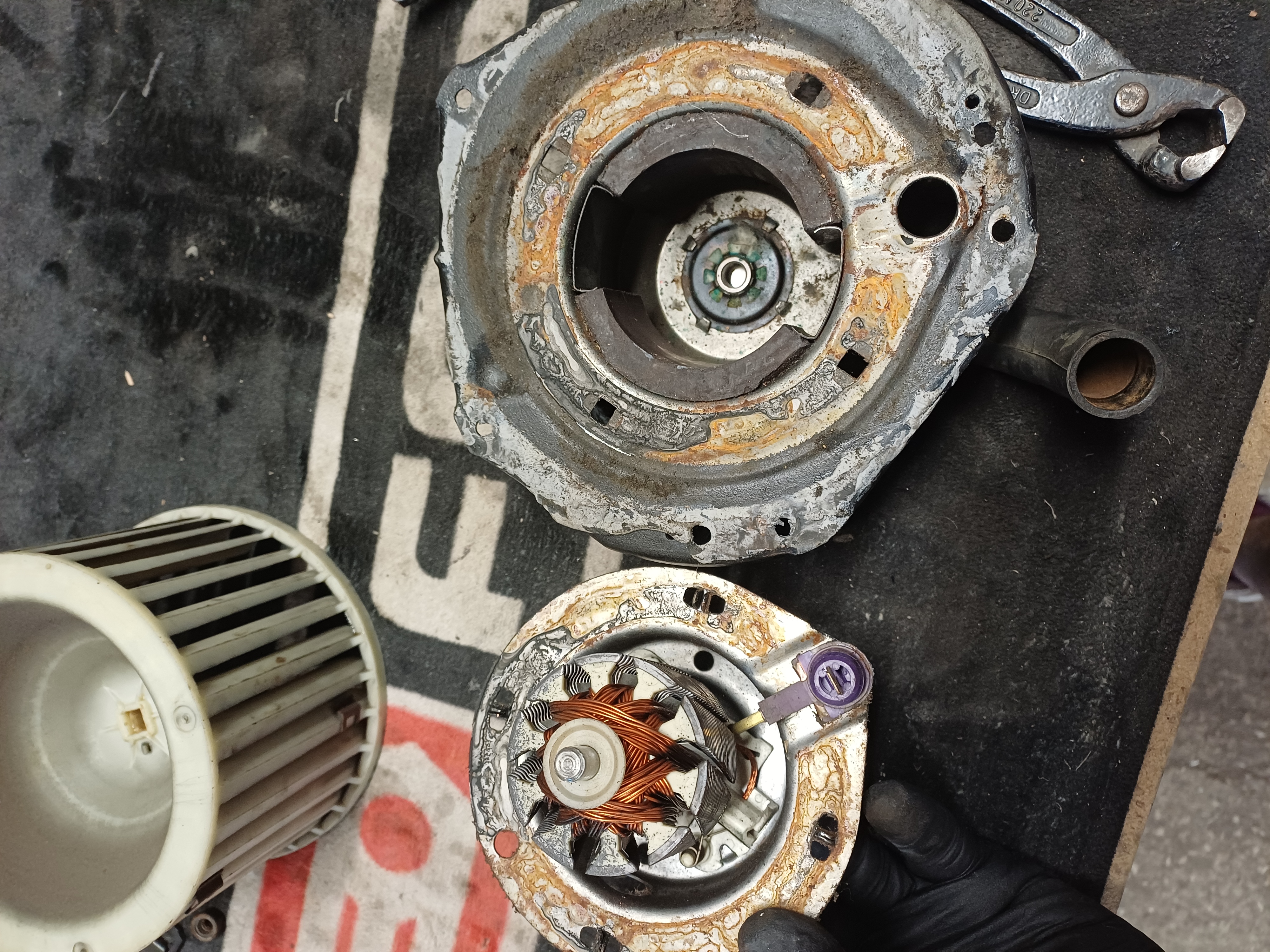

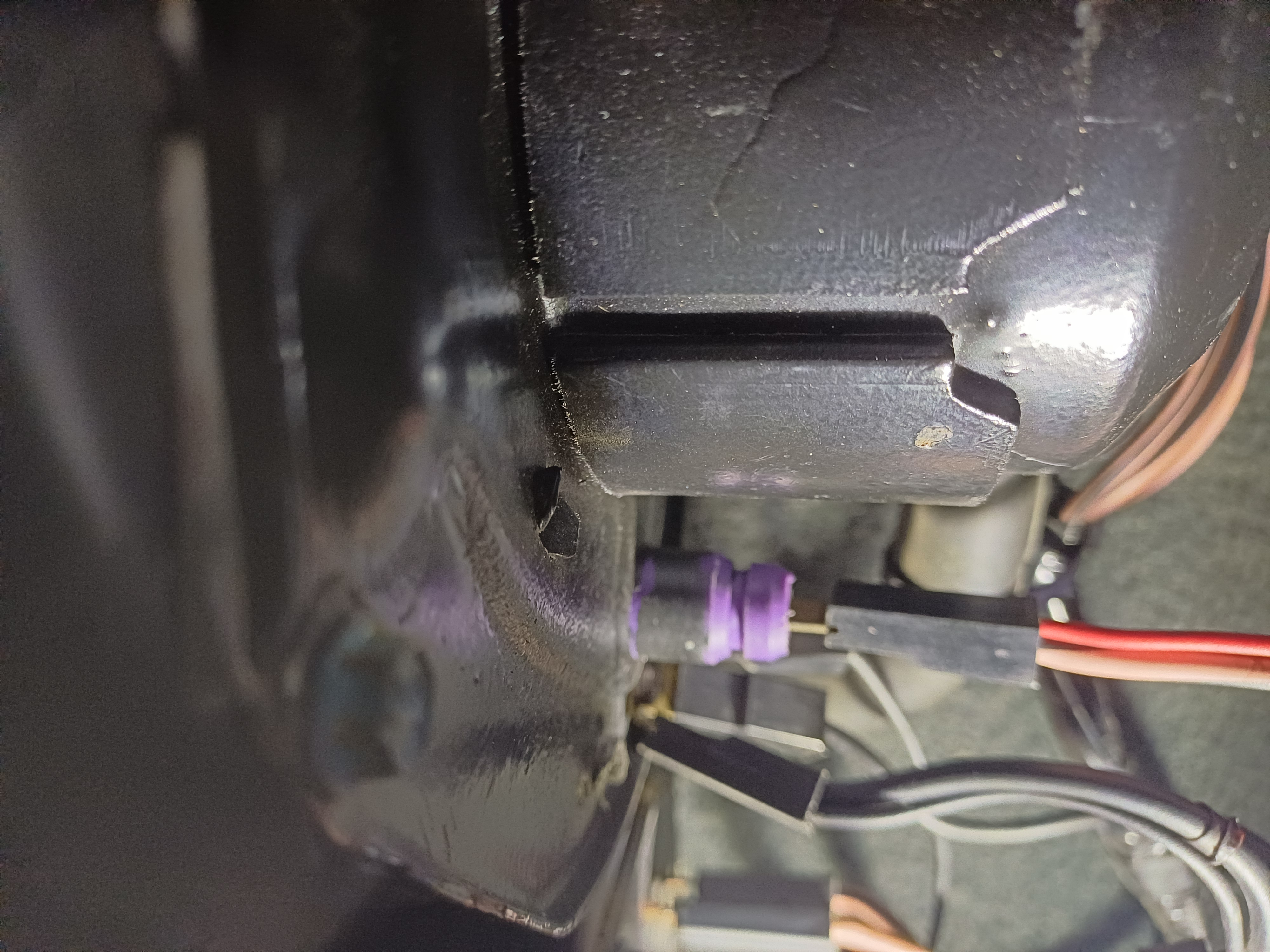

tu mesures la tension aux bornes du ventilo pour chaque vitesse.
au pire, j'ai un moteur tout neuf qui traine
Re: Présentation VIN 1413
Messagepar Kilroy » Ven 08 Aoû 2025 à 12:20
Super, je m'en occupe demain.
Kilroy
Messages: 485
Messagepar Kilroy » Sam 09 Aoû 2025 à 08:59
Salut !
Donc en piquant mon + sur la borne du ventilo violette
Je me retrouve avec :
4 volt en 1
8 en 2
10 en 3
11,5 en 4
C'est correcte ?

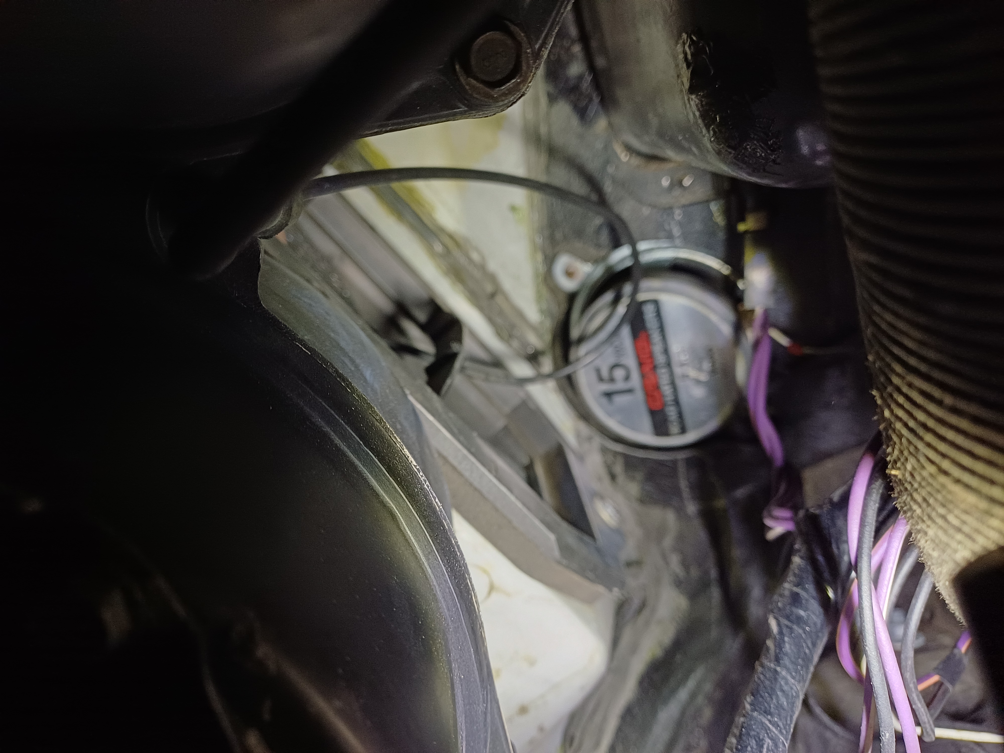

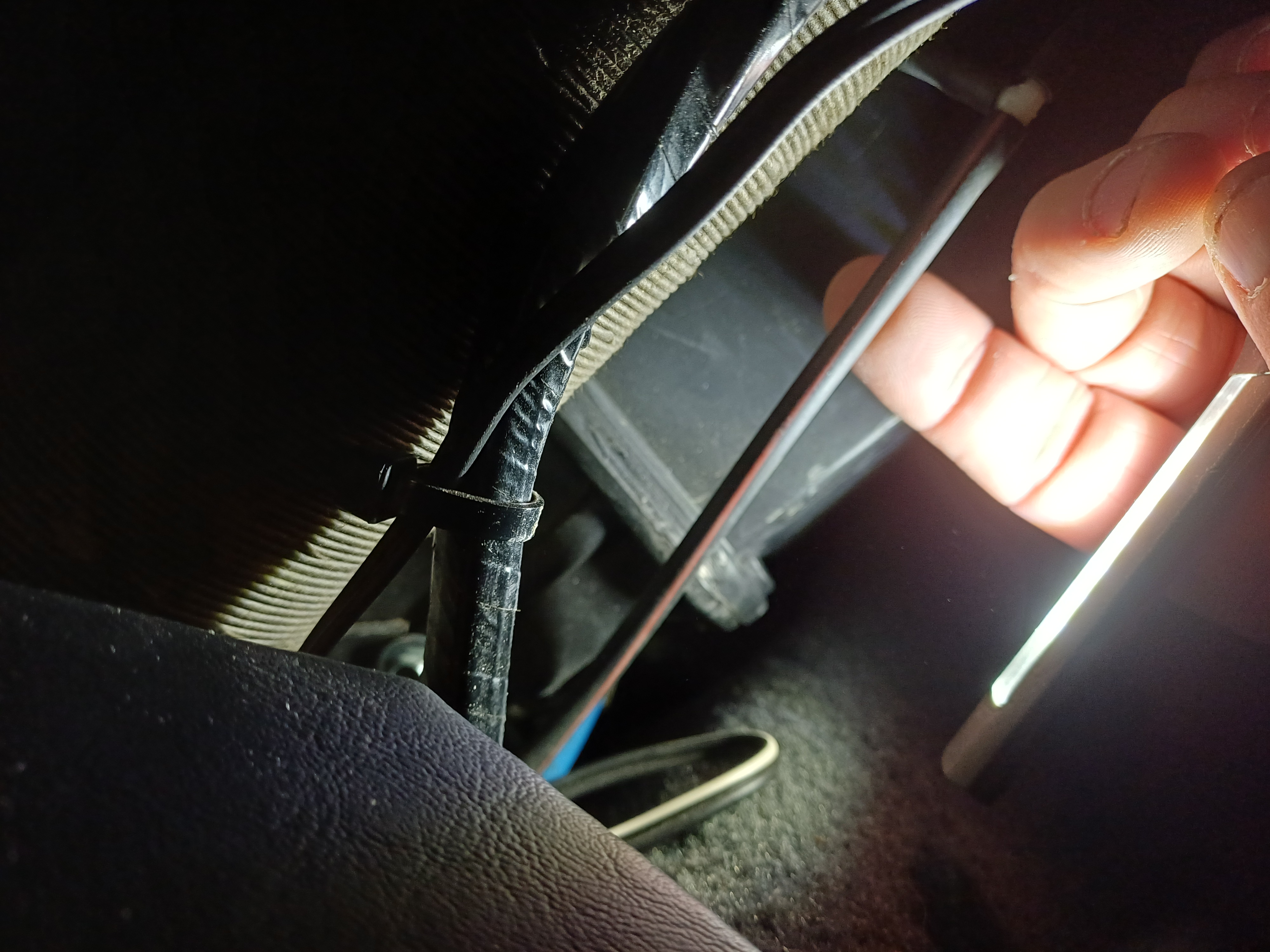

Bon bonne nouvelle la ventilation souffle beaucoup mieux !
Du moins dans les portes ...
Mauvaise nouvelle je viens de comprendre pourquoi la ventilation ne fonctionne pas en façade au dessus du poste ...
Cette capsule reste figée en permanence ! Et quand je la pousse manuellement MIRACLE l'air souffle en façade....
Bon j'ai quand même de la chance elle est accessible sans démonter la totalité de la voiture ....
Autre chose aussi la trappe de désabuage ne s'ouvre pas non plus ...

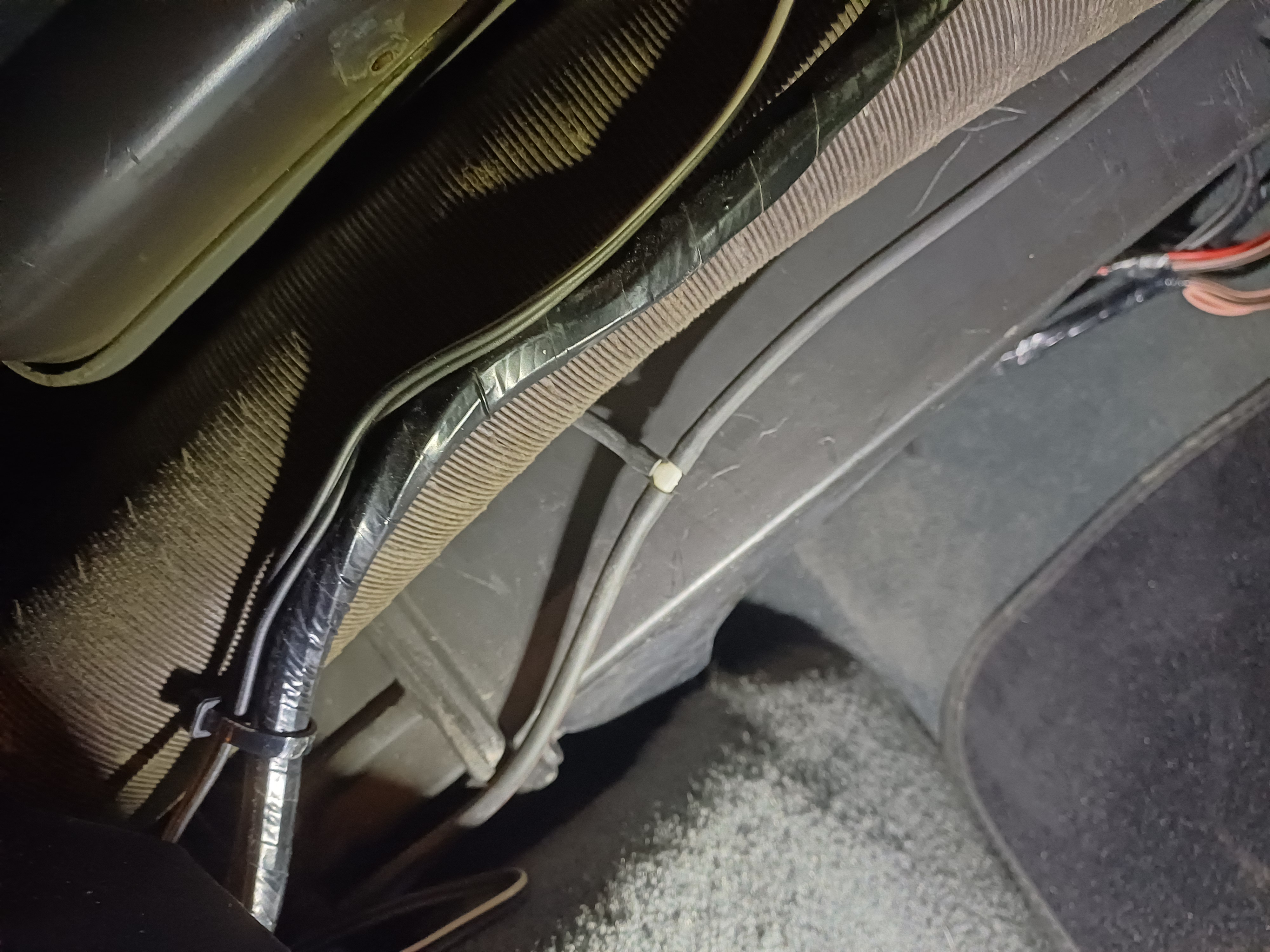

La ligne de dépression complète part de cette durite noir et orange
Pour info j'ai aucun sifflement au niveau du mode switch.
Kilroy

Salut, ce n'est pas la trappe de désembuage mais de recyclage de l'air quand tu mets la clim en mode MAX, ça se trouve elle fonctionne bien.
Je te conseille de regarder le schéma des durites de dépression dans le workshop manual dans les documents techniques du forum.
Pour l'actuateur, j'espère que ce n'est pas ça car je n'ai pas l'impression que ce modèle se détaille.

C'est bon ! Tout fonctionne à nouveau !
J'avais juste zappé que si le moteur tournait pas le circuit de dépression fonctionnait pas ... :roll:
En tout cas maintenant la ventilation bombarde !!!

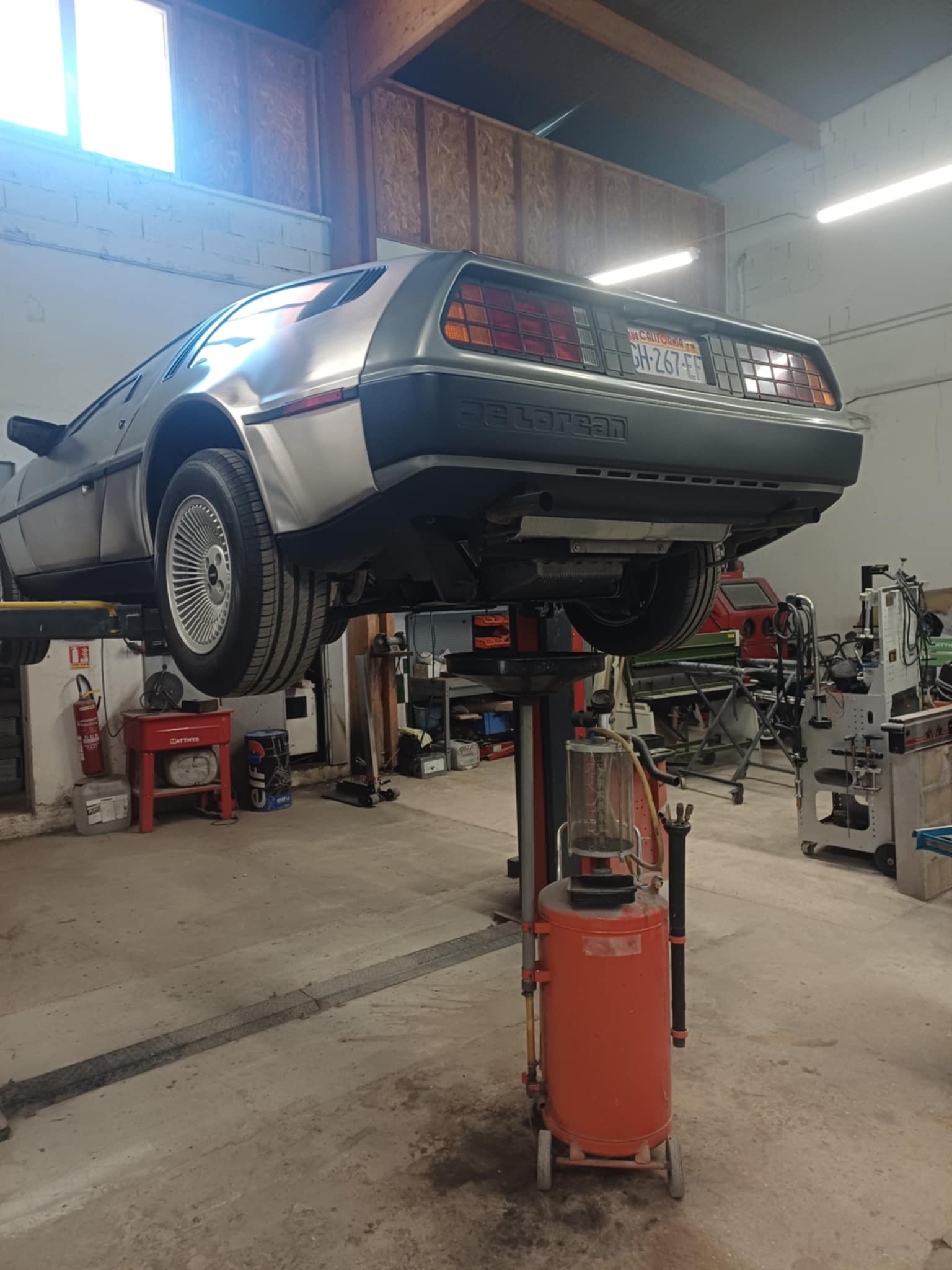

Salut à tous !
Hier c'était vidange pour la fin du rodage ainsi que quelques petits embellissements !
Jeudi je m'occupe de monter les nouveaux ventilateurs. J'ai pris ceux de DGo, il y'a besoin de tomber tout le radiateur etc ? ou avec les nouveaux modèles l'accès est plus simple ?

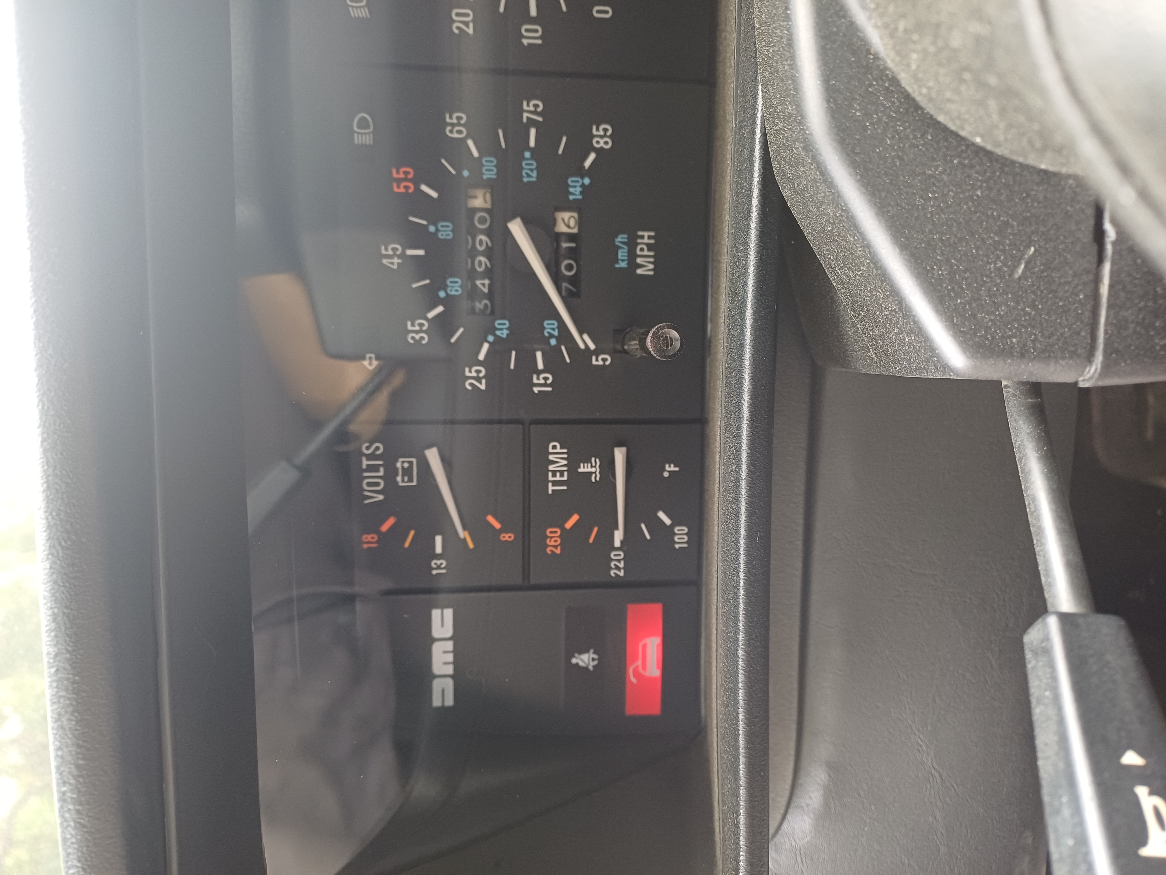

Edit :
Les ventilos se sont mis à marcher mais par contre ils se déclenchent à ce niveau maintenant.
Avant ils se declenchaient entre 110 et 220...
Et la température continue de monter .... alors qu'ils bombardent bien et qu'ils sont dans le bon sens
