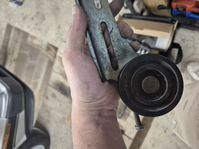

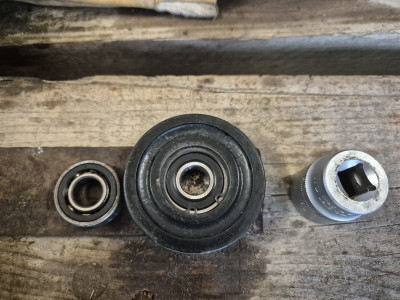

On commence par démonter la courroie et les poulies, les roulements sont HS donc on change (encore une fois, sans presse mais juste en jouant avec les températures, ça se fait bien) :

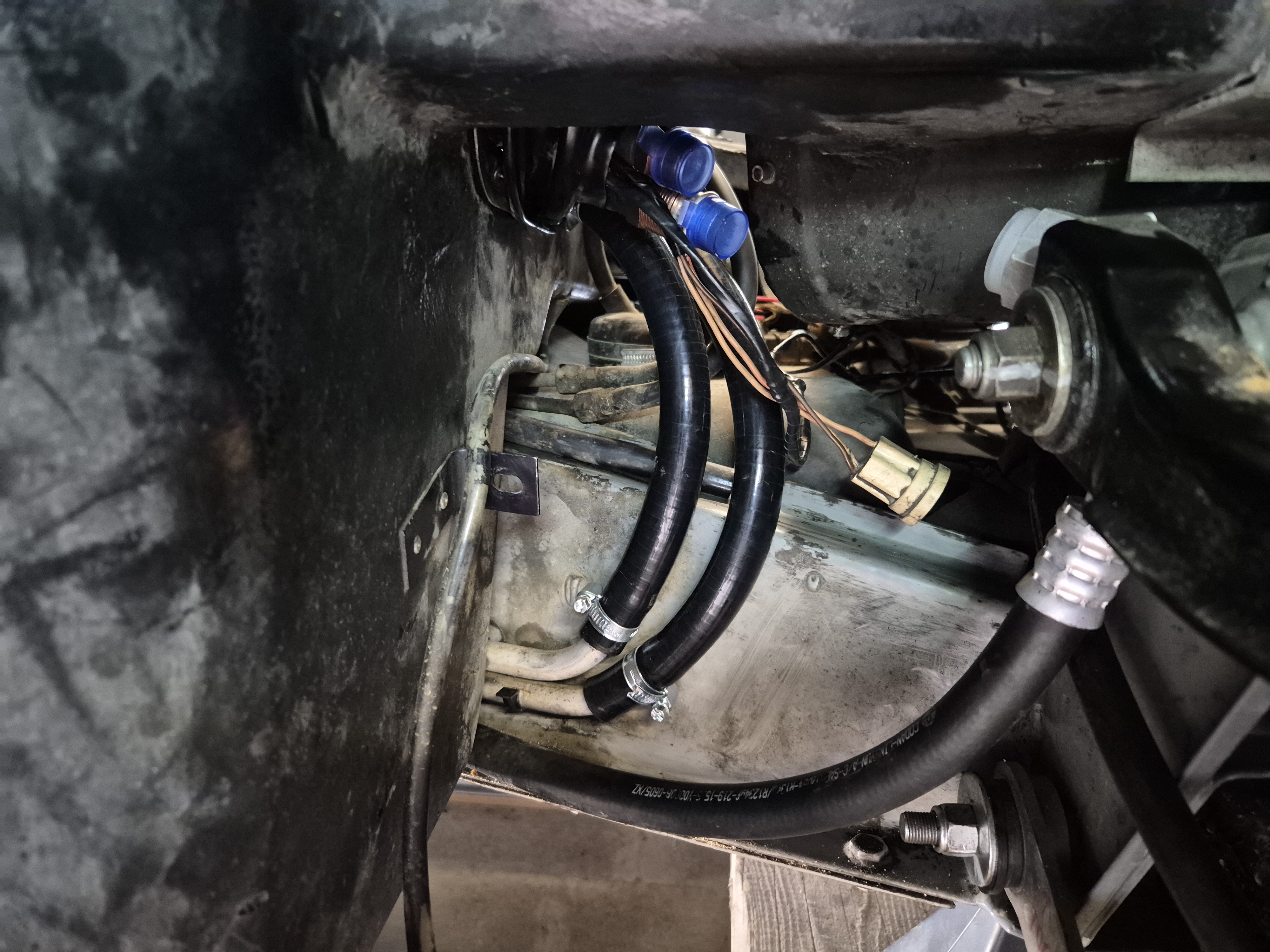

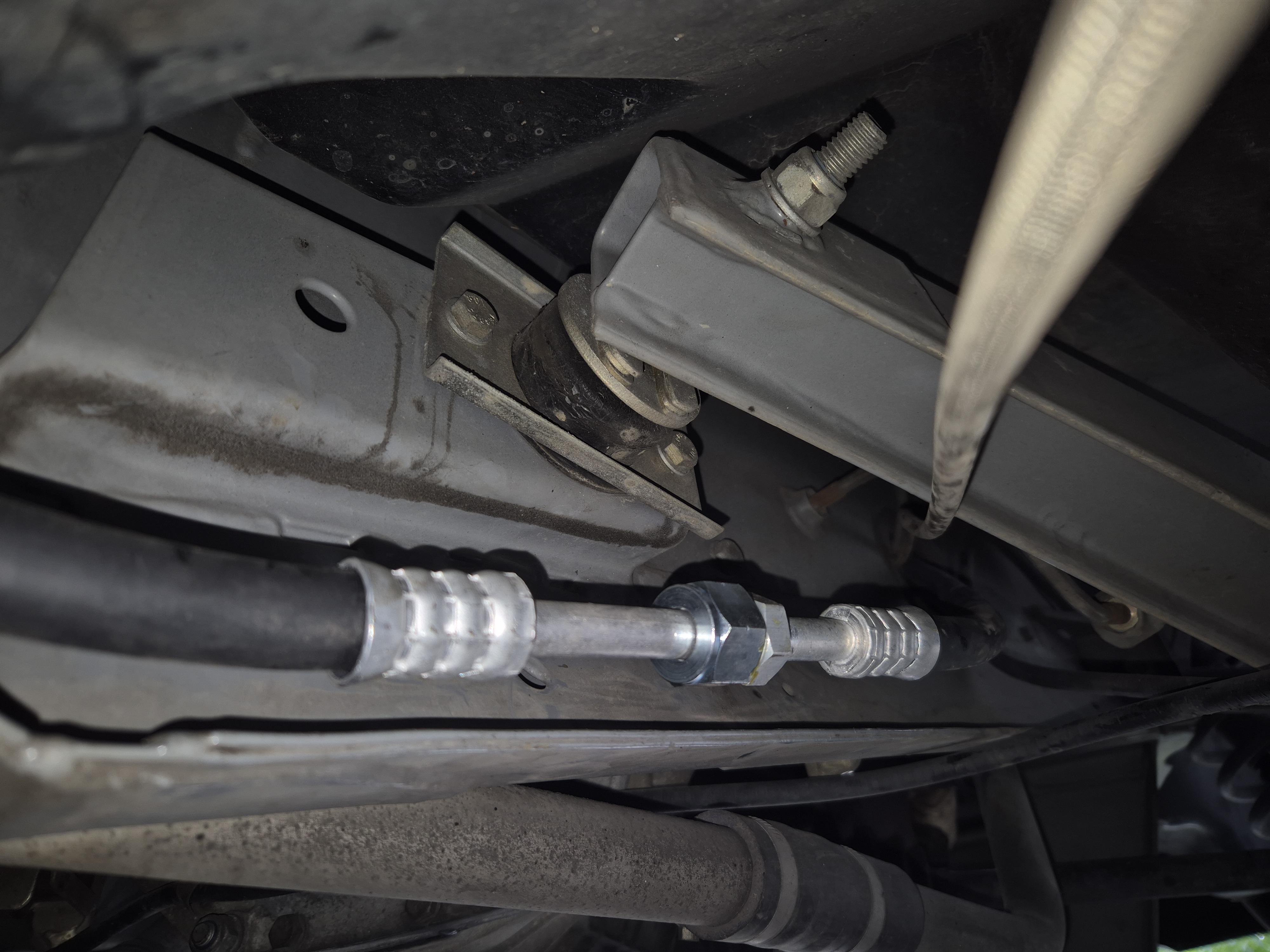

Ensuite démontage de toutes les durits d'origine et on remplace par le modèle des anglais avec le raccord au niveau du châssis (protégé par la suite avec de la mousse). Les joints sont huilés avec de l'huile de clim avant installation :

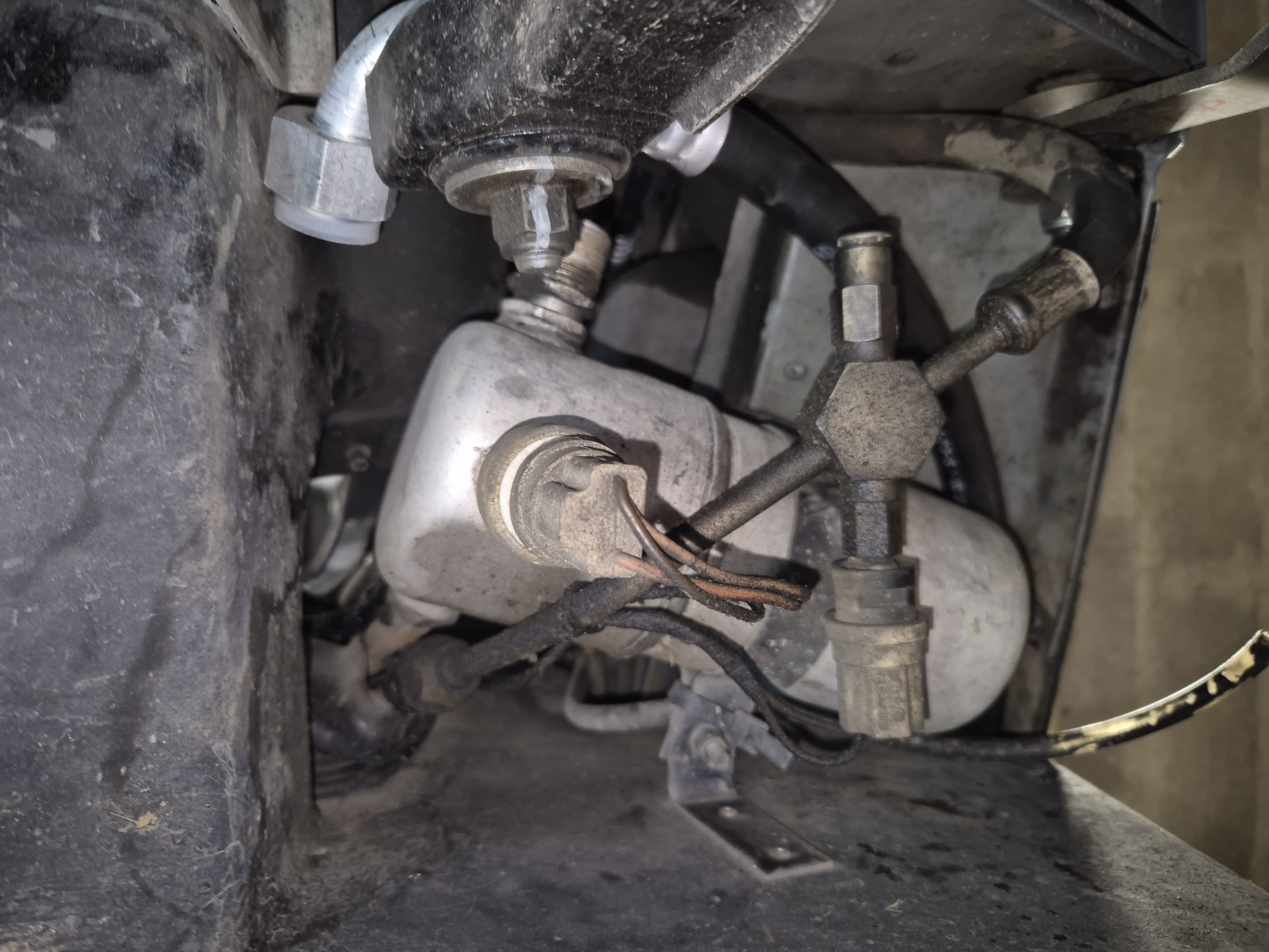

On démonte le déshydrateur d'époque:

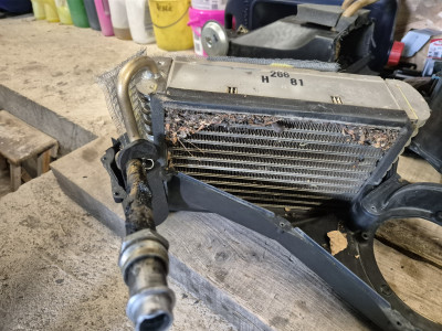

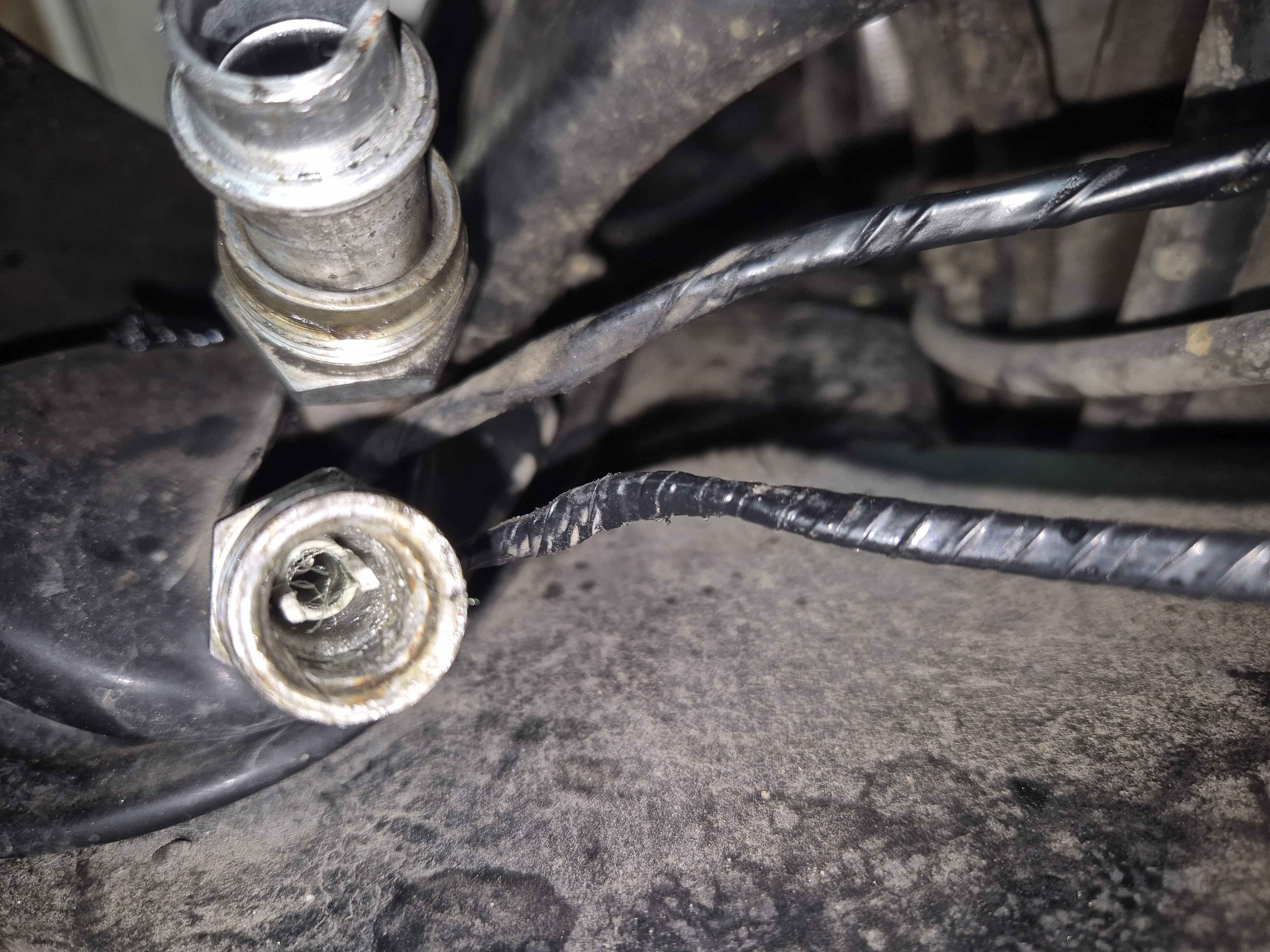

Et en tentant de retirer l'orifice tube, petit problème technique... Ce dernier a cassé net, j'ai tenté par la suite de le retirer avec une vis planté à l'intérieur et en tirant. Mais c'est le tube de l'évaporateur qui est venu et pas l'orifice tube :ios_07: :ios_27: le tube de l'évaporateur a dû être tordu après l'installation et du coup l'orifice tube était coincé à l'intérieur...

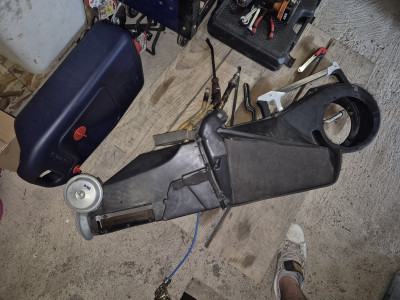

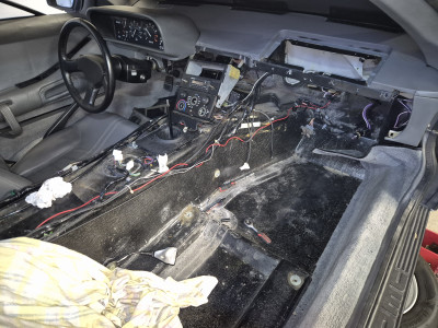

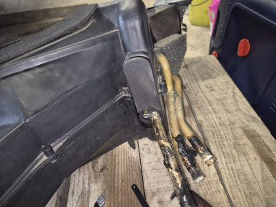

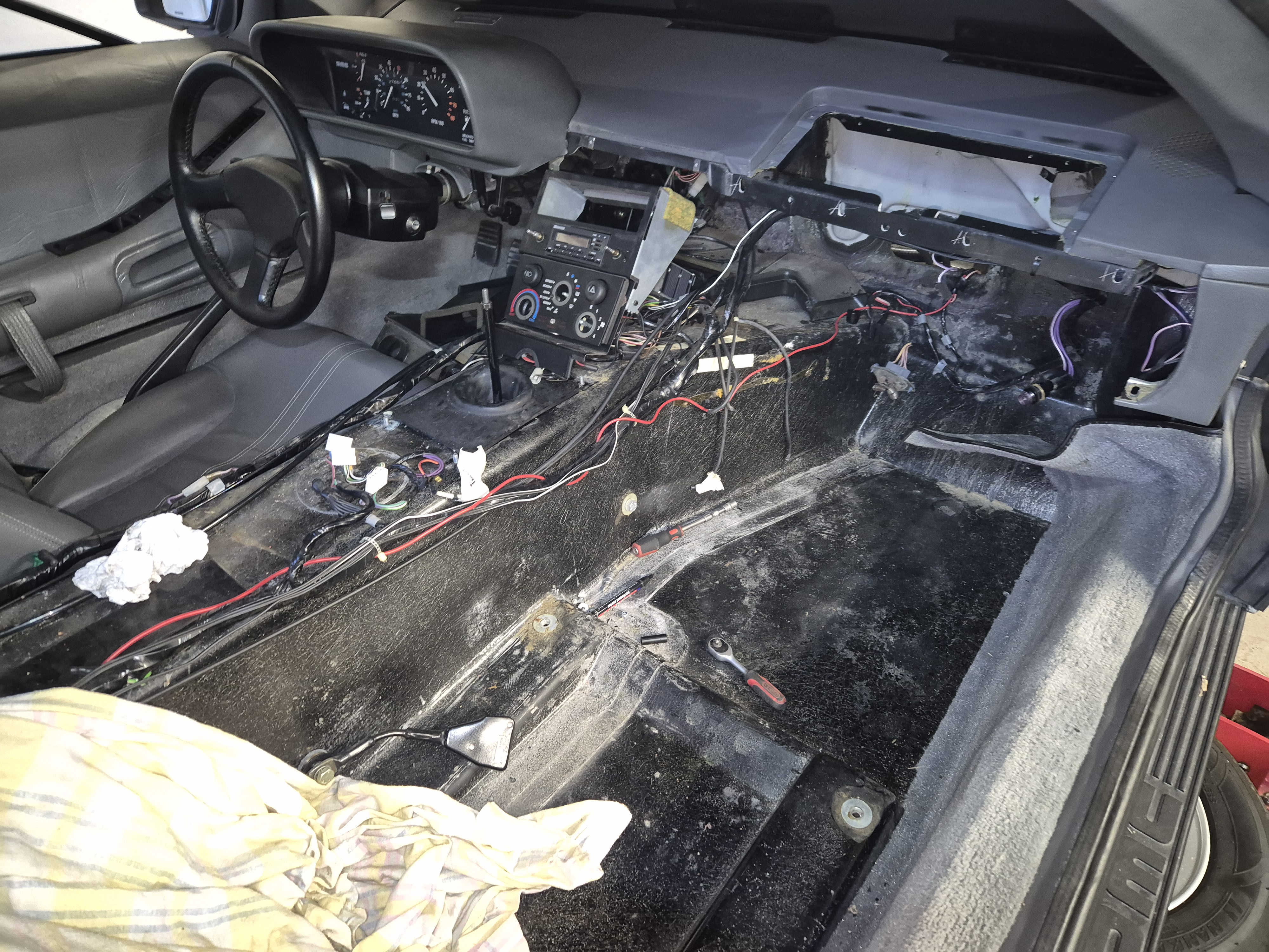

Du coup dans la tension du moment, je démonte tout l'intérieur pour remplacer ce put*** d'évaporateur :ios_35: :

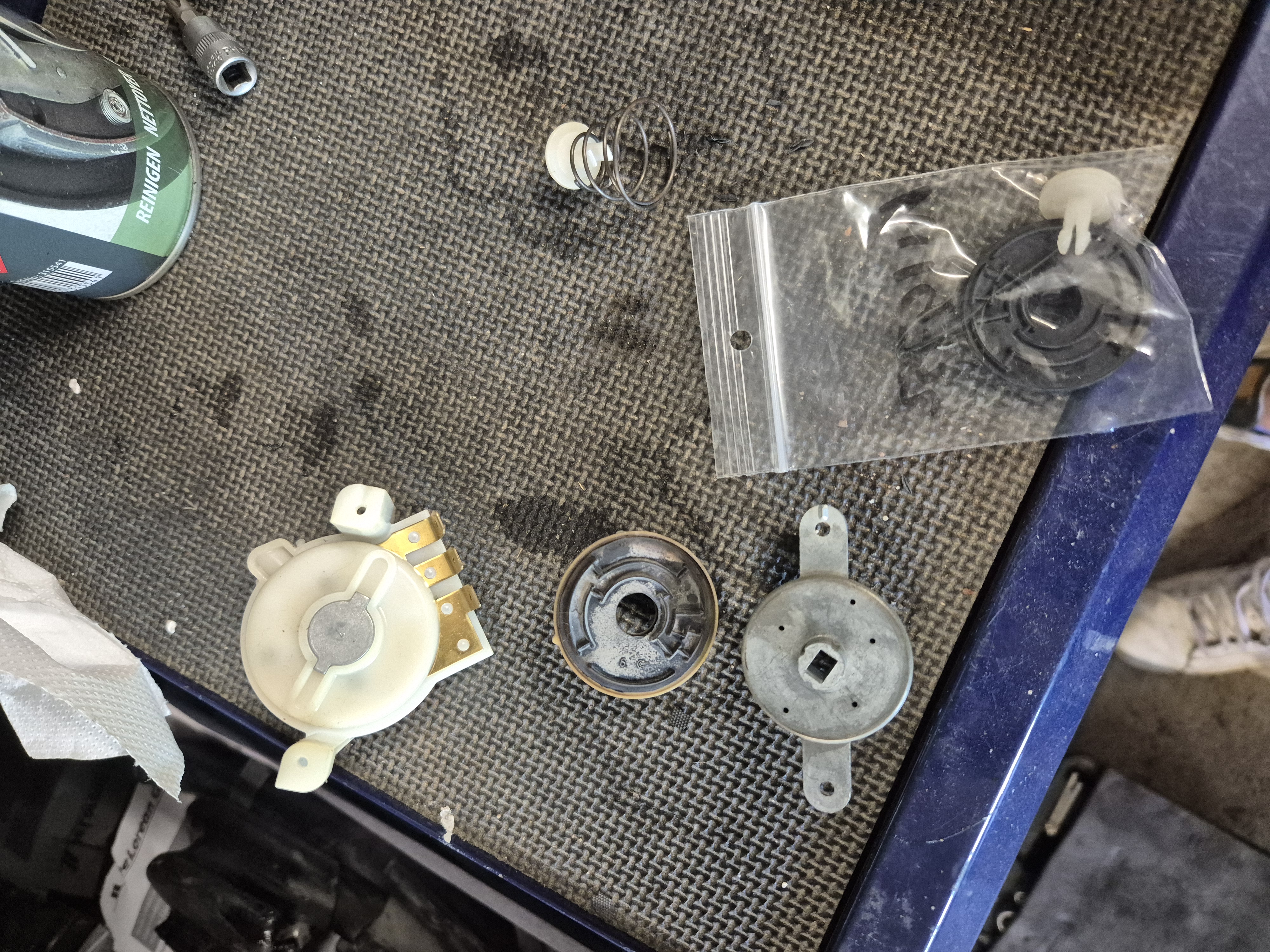

J'en profite pour refaire les joints de la boite à air et je remplace la membrane du mode switch (j'avais un sifflement lors des changements de position depuis le début) :

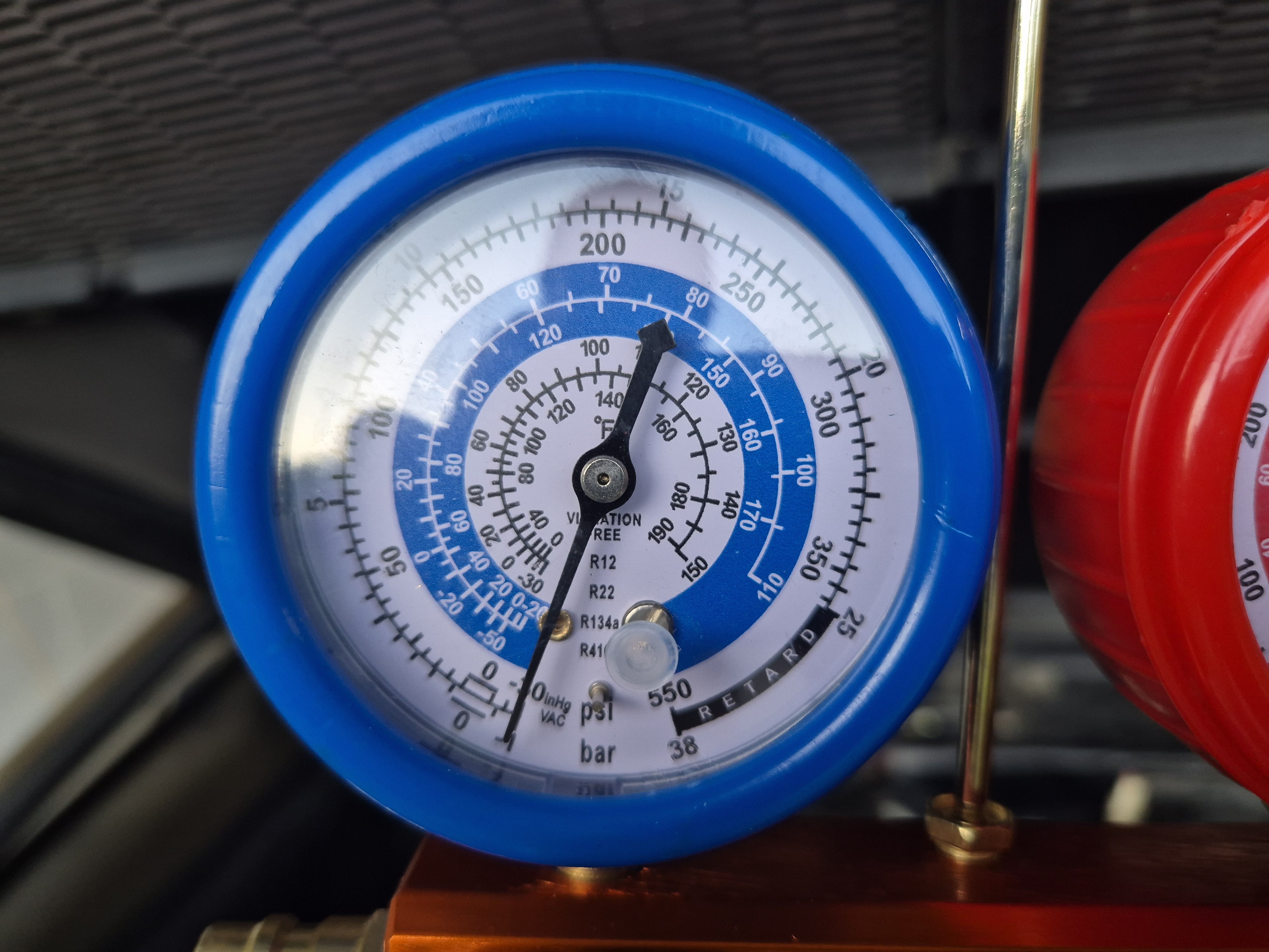

Après un remontage du reste, je mets le circuit sous pression pour repérer d'éventuelles fuites (j'ai ai trouvé une au niveau du switch BP, corrigé en resserrant simplement un peu). Après avoir laissé plusieurs jours et sans chute de pression, je fais la mise sous vide pendant plus de 2h pour bien évacuer toute l'humidité du circuit :

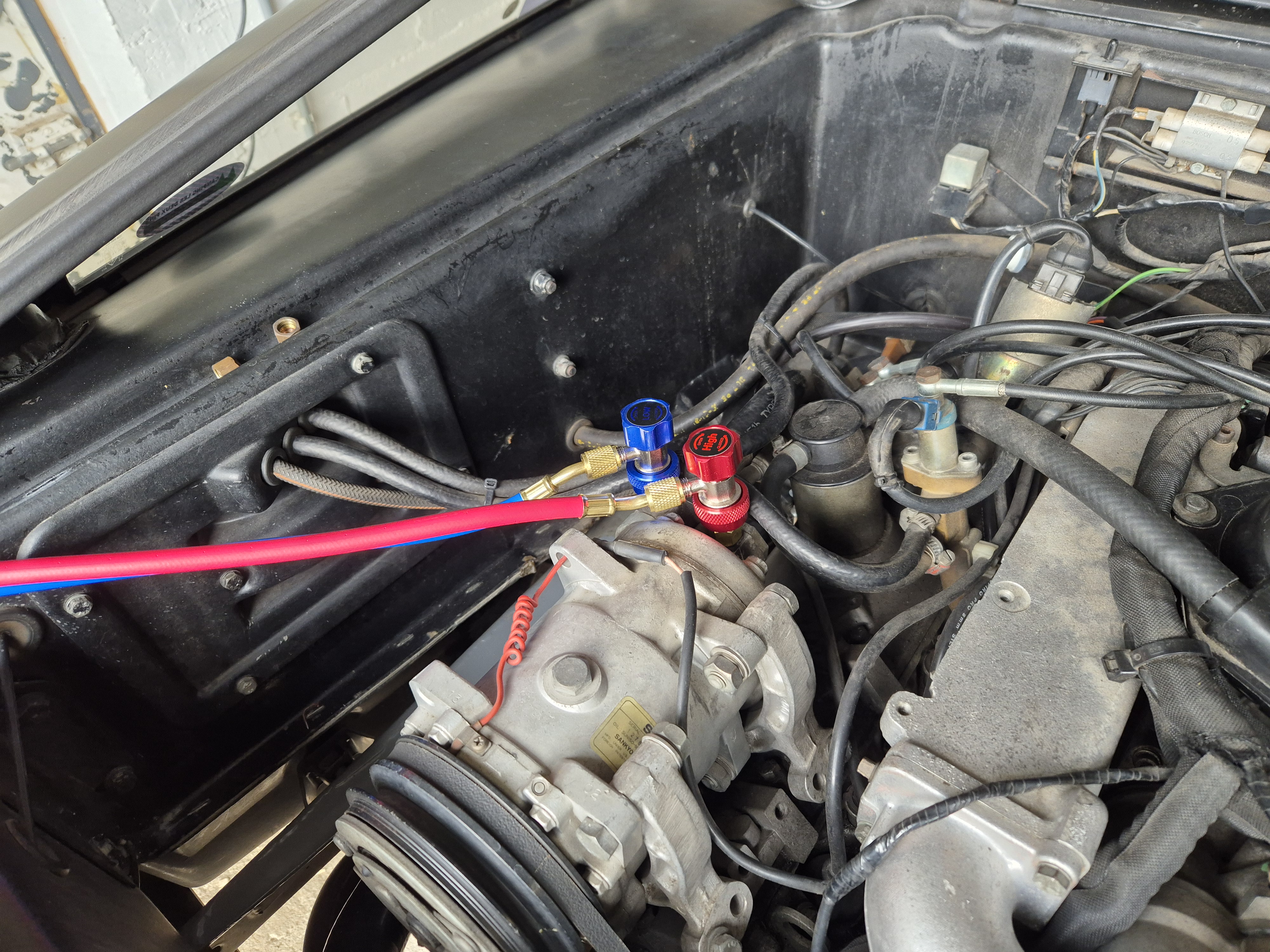

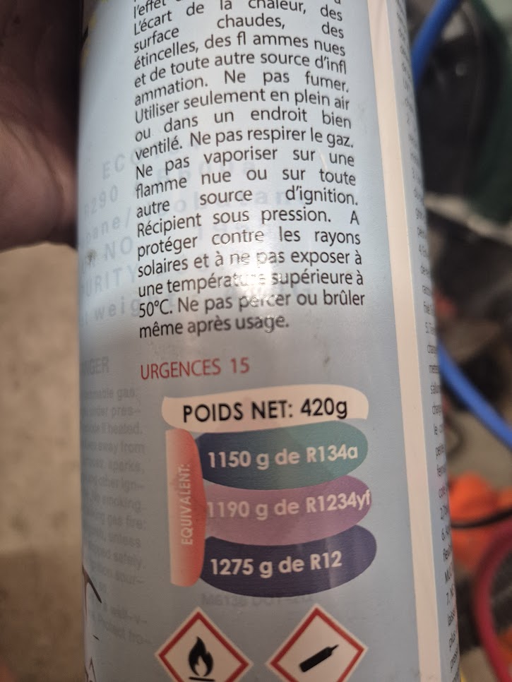

Pour le gaz, j'ai pris du Multicool 12A comme conseillé par Maxdu (en théorie, 315g suffisent => 35% de la charge requise en R134). Et je tente un rechargement.

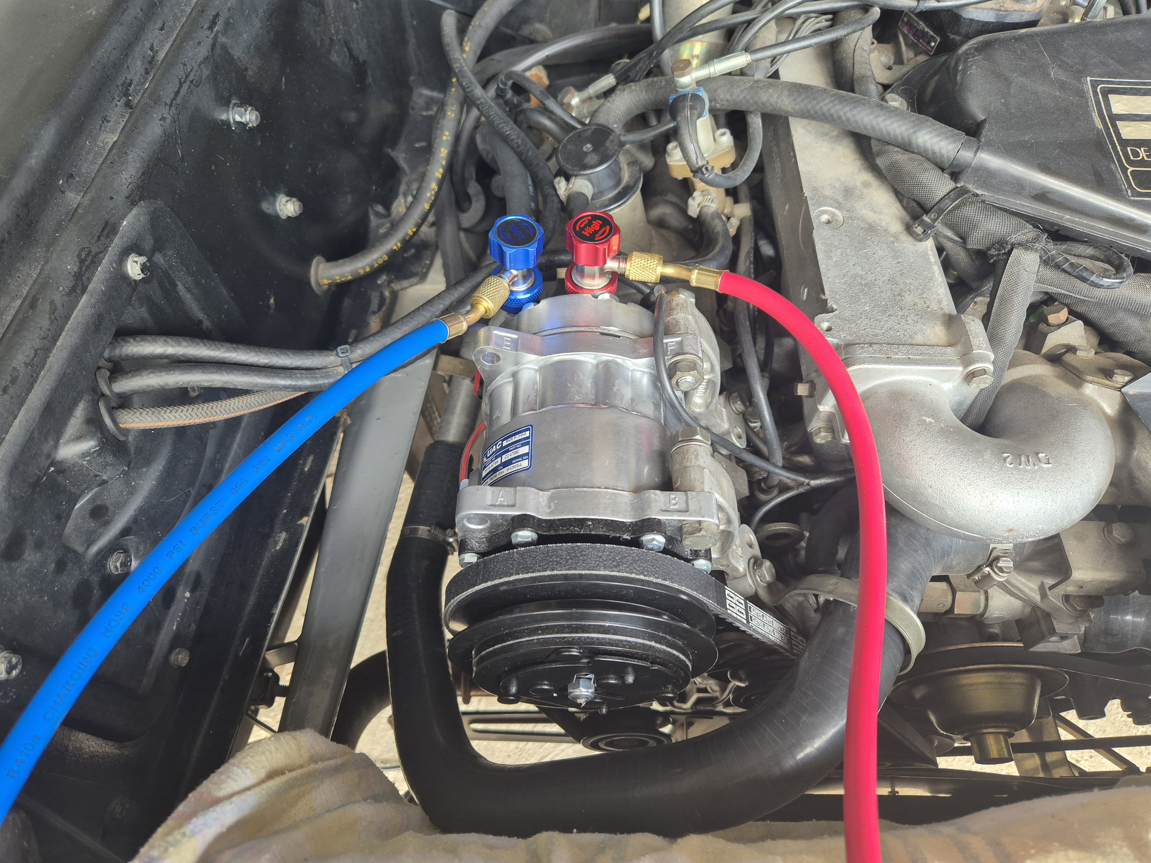

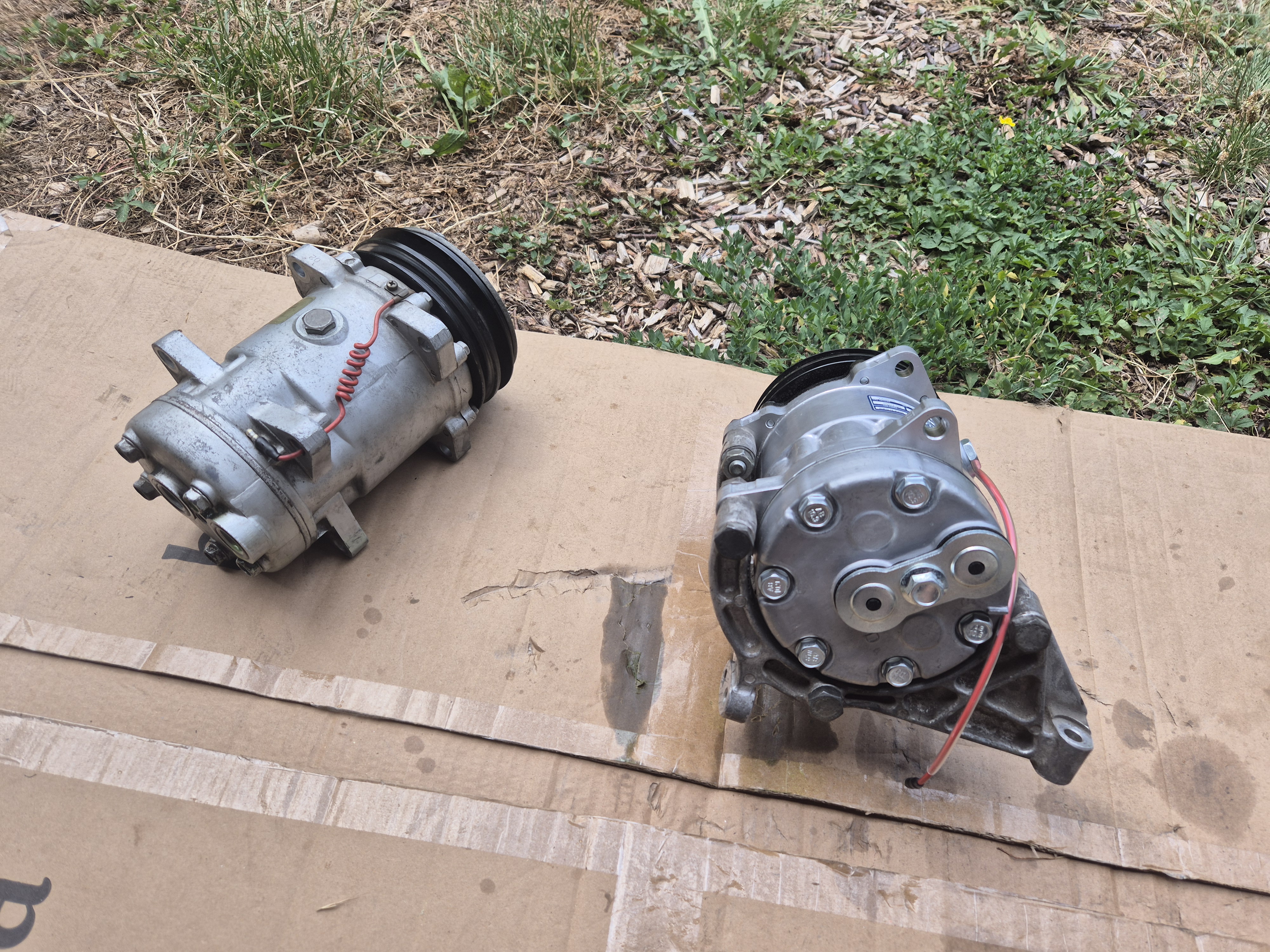

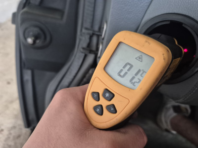

Malheureusement le compresseur d'origine donne des signes de faiblesses. La partie BP monte à la bonne pression (25/32 psi comme indiqué dans le manuel), le compresseur tourne mais la partie HP ne monte quasiment pas... L'air a du mal à descendre en dessous des 21 degrés en sortie de buse... Du coup je me décide à commander un compresseur neuf à 7 pistons chez les anglais :
Du coup, nouveau test sous pression, mise sous vide pendant plusieurs heures, on recharge et là magie ! BP / HP ok. 1.2 degrés en sortie de buse. A moi les bières fraîches aux sorties maintenant !

Pour le gaz, j'ai pris du Multicool 12A comme conseillé par Maxdu (en théorie, 315g suffisent => 35% de la charge requise en R134). Et je tente un rechargement."
Et du coup le gaz est compatible avec le R134A ou il faut tout vidanger?
