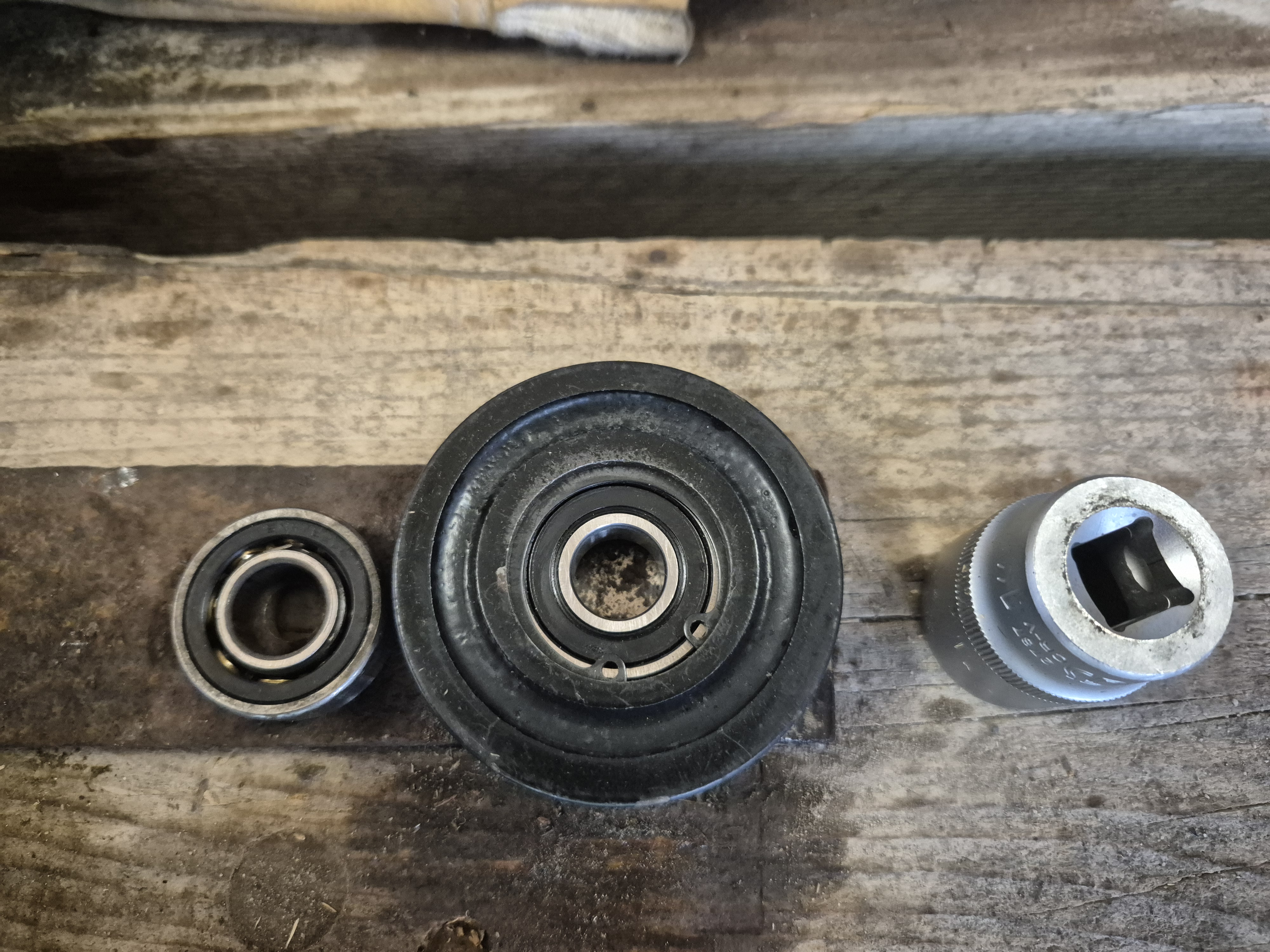

On commence par démonter la courroie et les poulies, les roulements sont HS donc on change (encore une fois, sans presse mais juste en jouant avec les températures, ça se fait bien) :

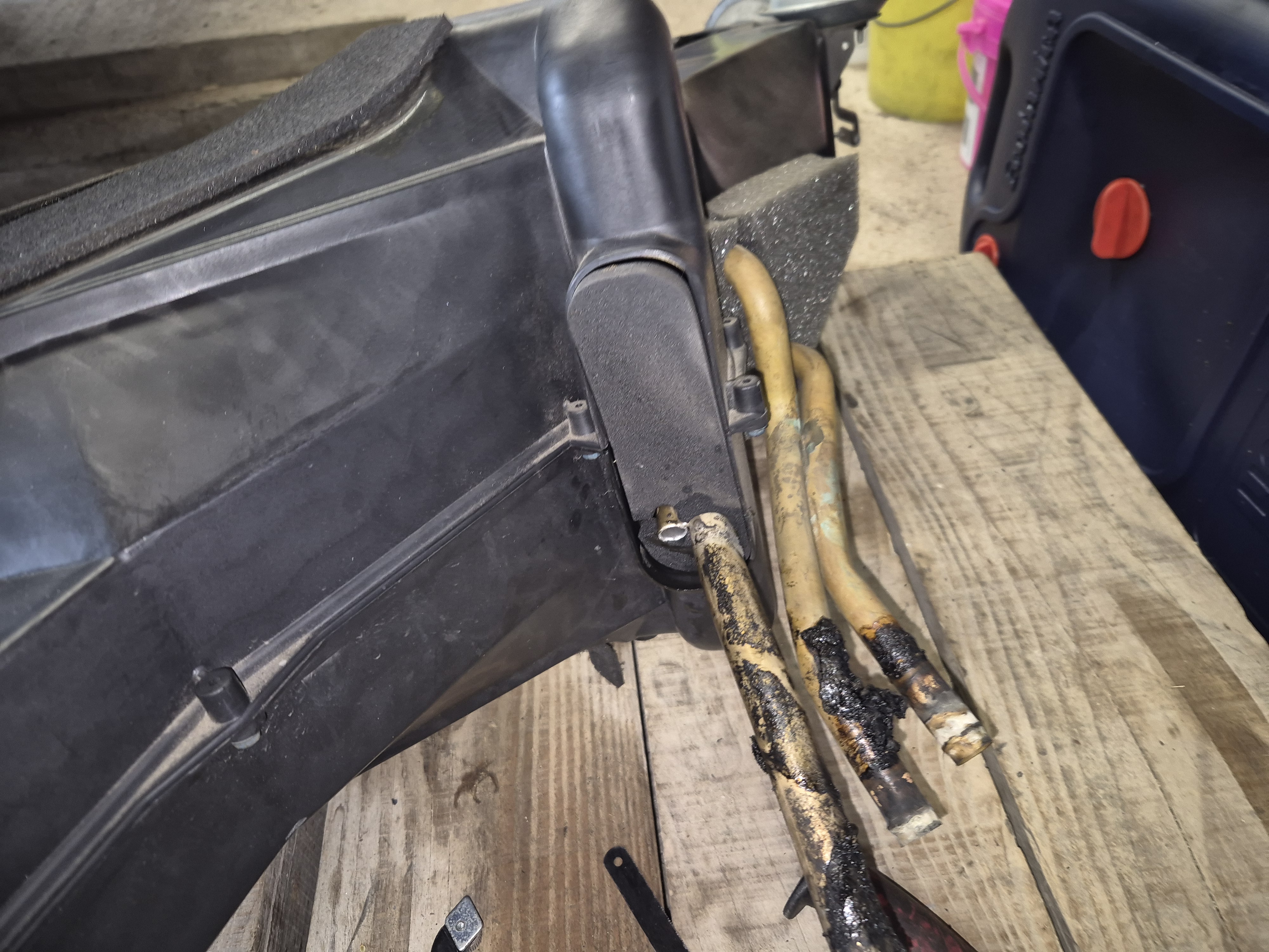

Et en tentant de retirer l'orifice tube, petit problème technique... Ce dernier a cassé net, j'ai tenté par la suite de le retirer avec une vis planté à l'intérieur et en tirant. Mais c'est le tube de l'évaporateur qui est venu et pas l'orifice tube :ios_07: :ios_27: le tube de l'évaporateur a dû être tordu après l'installation et du coup l'orifice tube était coincé à l'intérieur...

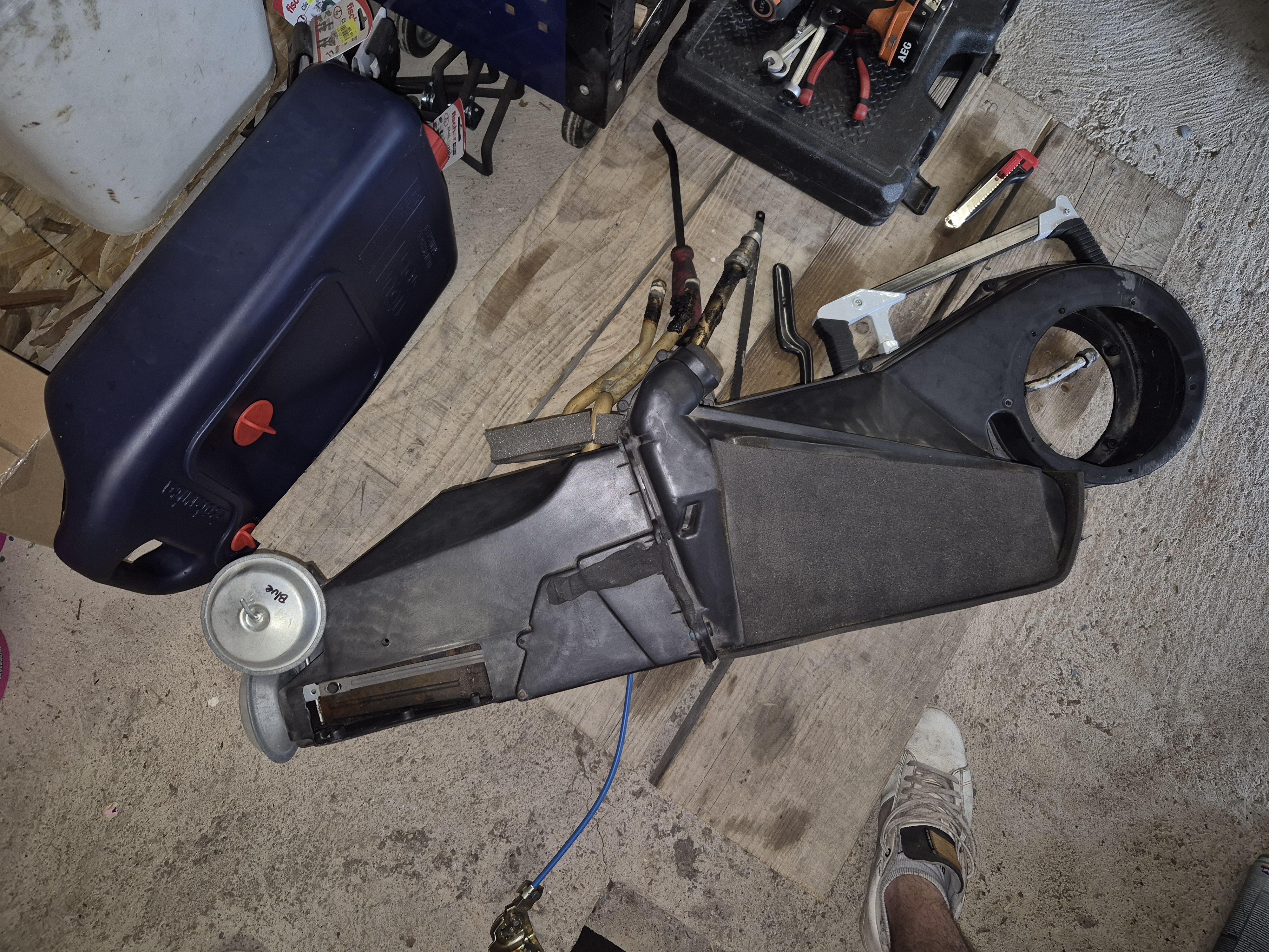

Du coup dans la tension du moment, je démonte tout l'intérieur pour remplacer ce put*** d'évaporateur :ios_35: :
J'en profite pour refaire les joints de la boite à air et je remplace la membrane du mode switch (j'avais un sifflement lors des changements de position depuis le début) :

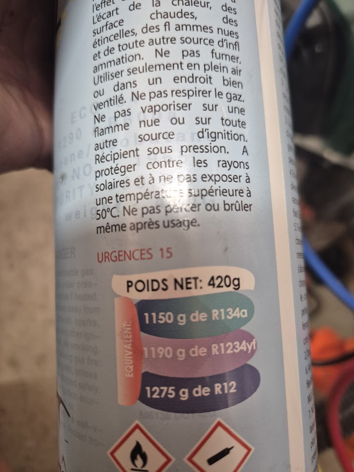

Pour le gaz, j'ai pris du Multicool 12A comme conseillé par Maxdu (en théorie, 315g suffisent => 35% de la charge requise en R134). Et je tente un rechargement.

Il y a 2 ans ,j'ai utilisé le même gaz sur la mienne qui est en configuration clim d'origine et qui avait des fuites .
J'avais pensé faire une mise à niveau totale du système mais je me suis dit que je ne risquais rien d'essayer FROSTICOOL ( similaire à ce que tu as acheté sur Amazon)
j'ai avant tout utilisé une bombe anti fuite, puis le gaz normal.
Ma clim fonctionne depuis très bien et cela m'a couté 70€
