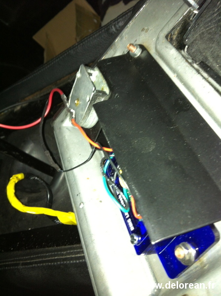

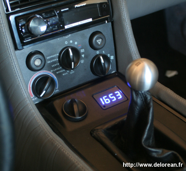

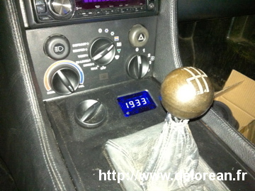

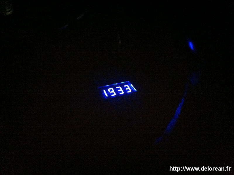

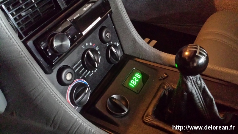

Below are a few images of the unit I managed to take this weekend. The one in the actual dash is the blue version I created, but I'll take a few pics of the green version in the next couple of days in VIN 10719, just to give you an idea.
All parts are laser cut to size, and the lens is a perfect fit. Connection to the car is simply via a live and ground 12V wire, which can be done to the original clock wiring, or as I have done to a permanent 12V feed (similar to the amp). The unit simply bolts onto the original clock fitting posts under the console plate with two washers and two nuts and is very secure.
In effect the units are "version 1.6" (a few alterations after testing so far) so I've not tested them long-term, but the electronics are good, and held secure in the frame. Any suggestions or criticisms are welcome.

Si tu regardeS bien les deux photos, la verte est de format original, la bleu est plus grosse, donc pas trop d'origine :wink:

j'ai installé cette merveille, c'est vraiment bien foutu, un peu cher mais le prix est justifié. Pour une fois :lol:
l'installation est très simple, c'est du plug and play. Connectez le noir à la masse et le positif soit sur le rouge du fil d'origine de l'ancienne horloge qui va au violet pour avoir l'horloge allumée en permanence, soit sur le vert qui va au blanc vert de la voiture pour allumé l'horloge uniquement en mettant le contact.
Merci à Mark Sutton pour ce bel objet :D
