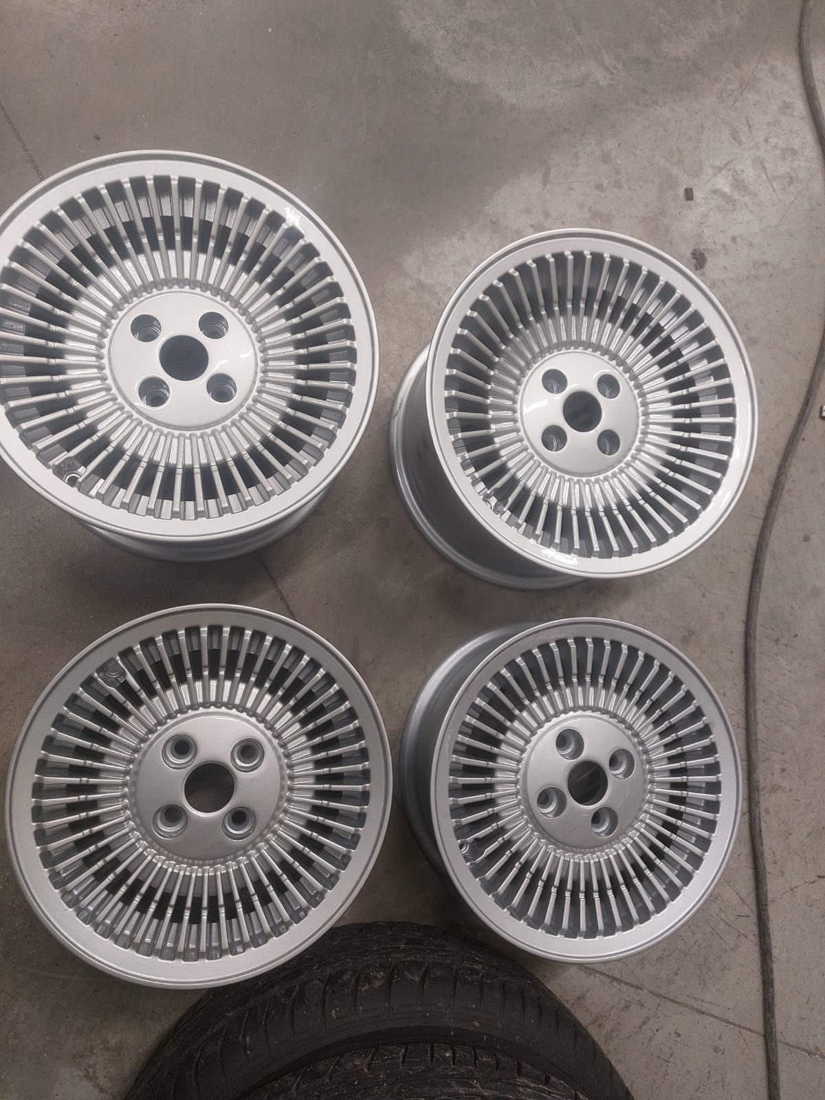

Messagepar LudoDimezi » Jeu 19 Déc 2024 à 22:11
Bonjour à tous.
Cela fait un petit moment que je n’avais pas posté de news.
Suite à des petits problèmes une fois le moteur chaud, je suis passé par le garage pour faire un réglage de l’injection qui était trop riche.
Au passage, révision, filtre etc…
Rénovation des jantes, remplacement des pneus.
Par contre j’aimerais avoir un retour de votre expérience et de votre expertise sur le remplacement éventuel de la pompe à eau pour un modèle avec un plus gros débit ou la mise en place d’une pompe électrique sur le circuit afin que l’eau aille plus rapidement vers le radiateur quand la voiture est par exemple dans les bouchons.
Merci pour votre aide
Passez de bonnes fêtes de fin d’année.
LudoDimezi
