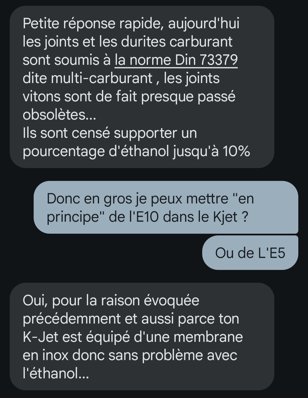

Voilà sa réponse :

Pardon je voulais dire nitrile et non viton, donc sa réponse est claire . c'est parfait

J'irais faire un petit plein de 95 E5 demain ! :ios_12:
