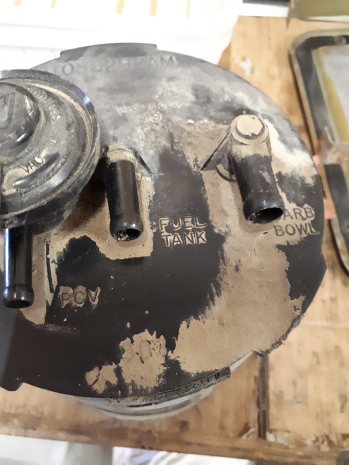

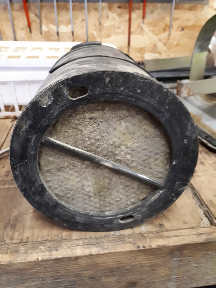

Salut à tous! Aujourd'hui, lancement de l'installation d'un cruise control en vue de la sortie natio dans 1 mois. Je suis le How To en commençant par la pose du boitier dans l'aile arrière. Pour ce faire je démonte le filtre à charbon dont le fond était déboité et je trouve ça:
Le filtre semble saturé et l'orifice "CARB BOWL" était condamné par un bouchon. Du coup, après un petit sondage, certains le vire et d'autres le garde. Du coup, à quoi il sert et dois-je le conserver?

il y a deux dispositifs en un : une vanne pneumatique actionnée par la depression moteur, qui ouvre le circuit d'aspiration ; en clair , des que le moteur tourne, ça aspire les vapeurs d'essence au niveau du col de remplissage du reservoir. utile donc pour ne pas sentir l'essence. les vapeurs passent dans la cartouche a charbon actif avant d'etre retournées a la pipe d'admission. inutile puisque le charbon actif doit etre saturé (donc inefficace) depuis 1982...
de toute facon, quelle est l'interet de capter les vapeurs dans un filtre puisqu'on les renvoie dans l'admission pour etre brulées...
pour ma part, j'ai remplacé ce bordel par un robinet automatique de scooter . c'est exactement le meme fonctionnement , sauf que ca prend beaucoup moins de place.

Merci Raph. Je peux la trouver où cette pièce? et Quid de l'orifice bouché?
Messages: 730
Re: Fred et VIN#7088
Messagepar Stainless » Lun 08 Avr 2024 à 21:40
robinet automatique sccoter, qques euros sur amazon.
l'orifice "carb bowl"est condamné d'origine.

J'ai pas bien compris pour le robinet de scooter, il remplace le filtre à charbon directement ? ou la roll-over valve à l'avant ?

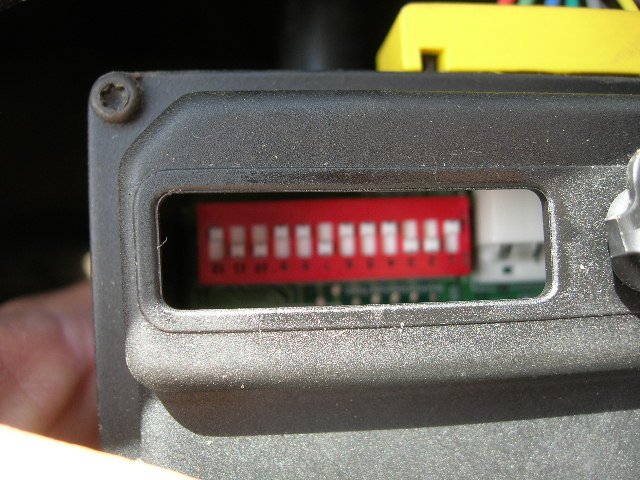

ok. Merci Raph. Suite au montage du cruise, celui-ci ne s'engage pas. La led on/off fonctionne mais pas de régul de vitesse. Quid du positionnement des 12 micro switches? La notice ne dit rien la-dessus...
Messages: 730

Kilroy a écrit:J'ai pas bien compris pour le robinet de scooter, il remplace le filtre à charbon directement ? ou la roll-over valve à l'avant ?
A priori ça vire tout le filtre

Messagepar Stainless » Lun 29 Avr 2024 à 21:39
il doit y avoir une page dans le manuel. je crois que cette photo correspond a ce que j'ai fait . ce qui fait 17 ans...
Super ça !

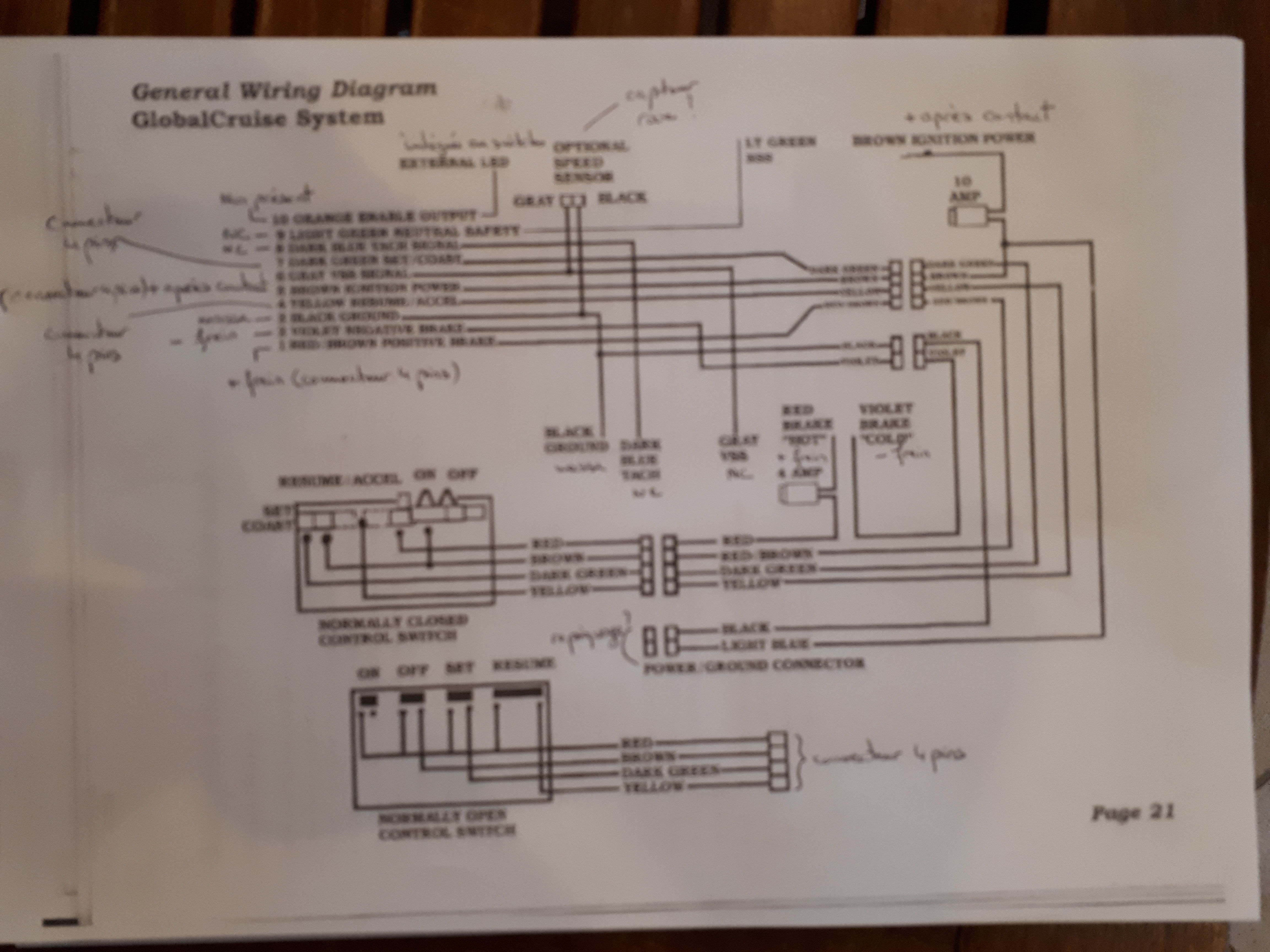

Messagepar tx50 » Mar 30 Avr 2024 à 18:57
Bon, voilà ce que je comprends:
Messages: 730

Messagepar evie » Mer 01 Mai 2024 à 09:39
On ne voit pas grand chose sur ta photo :ios_17:
