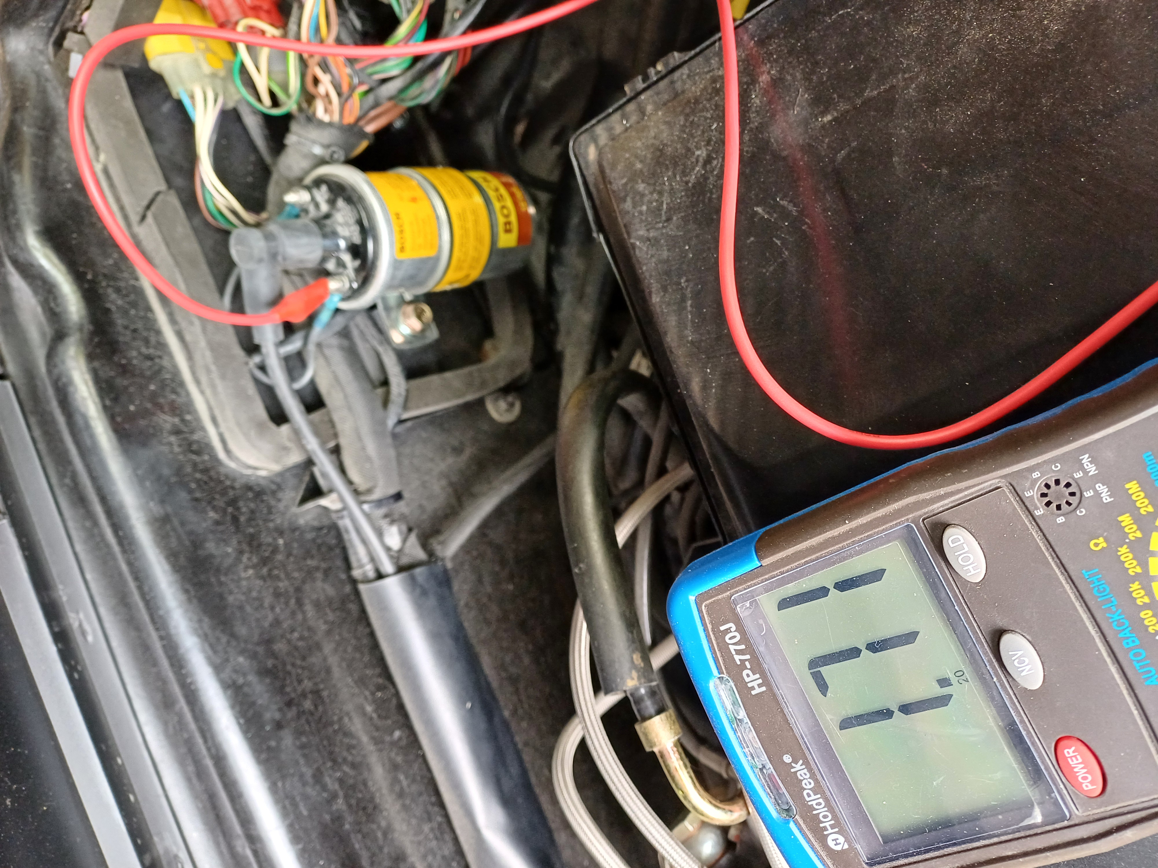

Bon j'ai check avec le metrix et j'ai uniquement 4,60 V à la borne plus de bobine ...
Et le ballast est chaud après tentative de démarrage....

Messagepar Kilroy » Ven 26 Avr 2024 à 10:56
Kilroy
Re: Présentation VIN 1413
Messagepar Kilroy » Ven 26 Avr 2024 à 12:21

Messagepar Stainless » Ven 26 Avr 2024 à 13:32
tes mesures confirment mon diagnostic ; t'as trop de déperdition dans ton circuit d'alimentation. t'as meme pas 12v à l'entrée du ballast, et t'en as plus que 4 à la bobine, alors qu'il en faut au moins 9 pour qu'elle marche ( a peu pres) correctement.
avec ces tensions, tu peux effectivement voir des etincelles sur une bougie a l'air libre, mais t'obtiendras jamais d'allumage

Messagepar Kilroy » Ven 26 Avr 2024 à 13:56
Le problème c'est que la je sèche !
J'ai nettoyé complètement les masses du bornier, j'ai rajouté la masse au bâti de l'ECU.
J'ai changé les cosses sur le ballast.
J'ai 12 volt sur le fil blanc de la grosse cosse jaune et j'ai 10 au ballast et ensuite 4,50 à la bobine ...
Tu penses que les fils sont morts et que je dois en tirer des neufs ?
Ou alors j'attends le mobiltron et je change directement l'allumage pour shunter le ballast ?

Messagepar Stainless » Ven 26 Avr 2024 à 14:25
tu perds 2v sur une section de fil entre la baie et le ballast, et 5 sur la suivante entre le ballast et la bobine... les fils sont un peu douteux...
fais un montage provisoire en tirant un fil de maniere a avoir 10-12v sur la bobine et essaie de démarrer, tu verras deja la difference

Messagepar Stainless » Ven 26 Avr 2024 à 14:27
ps, meme si tu shuntes le ballast pour monter une allumage neuf, t'auras au mieux 7v sur une bobine sensée marcher a 14, ça marchera jamais sans un cablage correct
