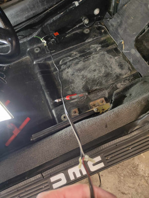

J'ai regardé aujourd'hui ce que tu m'as dis et je suis tombé sur une salade de fil audio blanc et noir roulé en boule derrière la console, et derrière le connecteur je me retrouve bien avec 6 fils audio, un fil violet avec fusible, un fil vert et blanc avec fusible, et une masse.

J'ai cette durite de dépression qui n'est raccordé à rien du tout ...
Et en remontant son cheminement elle arrive ici :

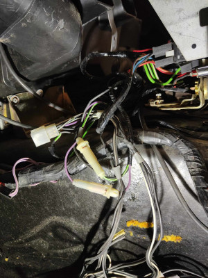

Ensuite en partant vers l'arrière je suis tombé sur ça :
Aucune idée de ce à quoi sert cette ampoule, d'ailleurs il y avait un plastique complètement fondu dessus ...
Câblage pour les speakers arrière surement pas d'origine...

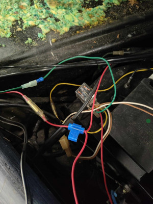

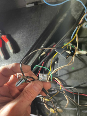

Et ensuite dans le compartiment derrière le siège conducteur, je me suis retrouvé avec 2 fils qui servaient à alimenter l'ancien poste qui parte dans ce boitier transparent, je ne sais pas pourquoi ;..:
et pour finir dans cette partie la, j'ai cette masse et cette connectique qui sont raccordé à rien ...
Voila voila, en espérant que vous puissiez m'éclairer parce que la j'avoue... le cablage c'est ma hantise ...

- la depression va au cul du selecteur de climatisation. c'est une durite qui actionne un volet
-l'ampoule avec le fil vert/blanc , c'est le voyant lock-doors
- le relais transparent, c'est l'alimentation de l'antenne motorisée

Pour la durite de dépression, j'ai regardé derrière le sélecteur de clim et il y'a déjà 4 durites branché dessus de type "femelle" celle que j'ai la a un embout "mâle" je vais quand même rejeter un œil pour être sur
Pour l'ampoule j'ai vu que j'avais déjà 3 ampoules derrière le panneau "Fan fail" "Dégivrage" et Lock Doors, celle sur la photo n'est pas assez longue pour aller jusque là, c'est pour ça que je trouve ça bizarre...
Pour le relais de l'antenne d'origine il n'y a pas de fil vert ni rouge qui en sorte ? Le gars avant a du se faire un + dedans non ?

probablement une ampoule de retroéclairage, possiblement l'allume cigare. je ne me rappelle plus comment c'est fait, j'ai pas mis mon nez la dessous depuis un bail. tu mets des ampoules, tu mets le contact et tu verras bien a quoi ca sert....
le faisceau du poste à l'air d'origine. pour le reste, le relais doit etre connecté au poste via un fil pilote et basculer un (+) quelconque vers l'antenne. peu importe la couleur des fils, rien de difficile a tracer au metrix

Je pense qu'ils avaient utilisé le boîtier antenne comme alimentation.

pour le fil pilote de l'antenne, je ne me rappelle plus la couleur, tu le retrouveras sur le relais transparent. de memoire il sortait directement du Craig d'origine sans passer par le connecteur
