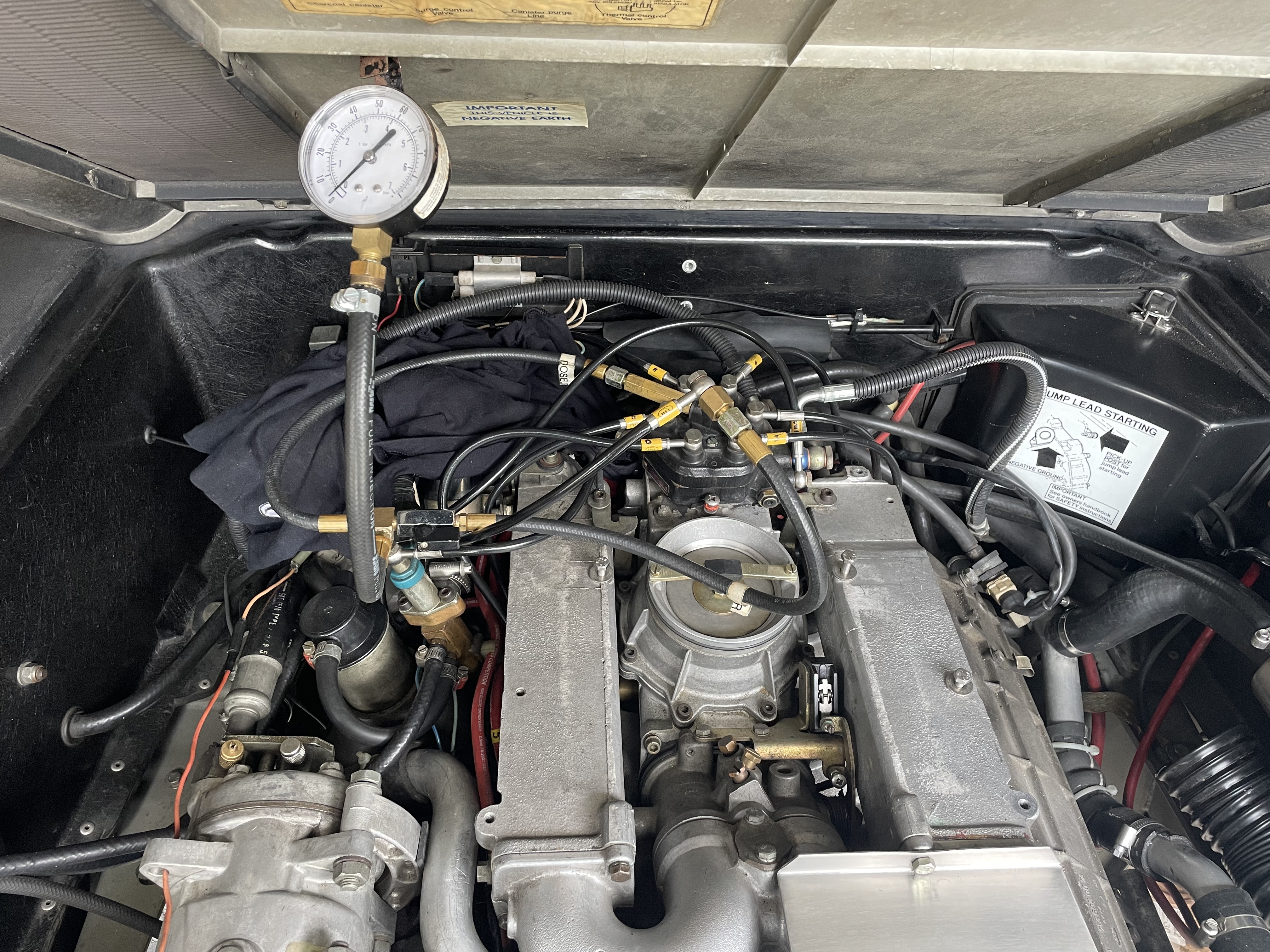

Messagepar Stainless » Ven 07 Avr 2023 à 14:08
djamel a écrit:Relais shinter, je monte à plus de 2 bars et 10 minutes après 0.bar
pour commencer, tu devrais avoir 5 bars en forçant la pompe car on cherche a mesurer la pression d'alimentation.( et pas celle du WUR).j'ai donc un doute sur l'endroit ou tu branches ton mano ou ta procedure de controle.( si tu laisse la vanne ouverte, ta pression va logiquement se barrer via le WUR....) :wink:
Re: DJAMEL VIN 756
Messagepar djamel » Ven 07 Avr 2023 à 18:52
Je l’ai branché comme ça
Messages: 1720
Re: DJAMEL VIN 756
Messagepar Stainless » Ven 07 Avr 2023 à 18:57
OK maintenant la vanne doit etre fermée, sinon tes mesures sont fausses. c'est la pression d'alimentation que tu veux mesurer. ( 5 bars quand tu lances la pompe, et tu mesures la pression résiduaire apres coupure)

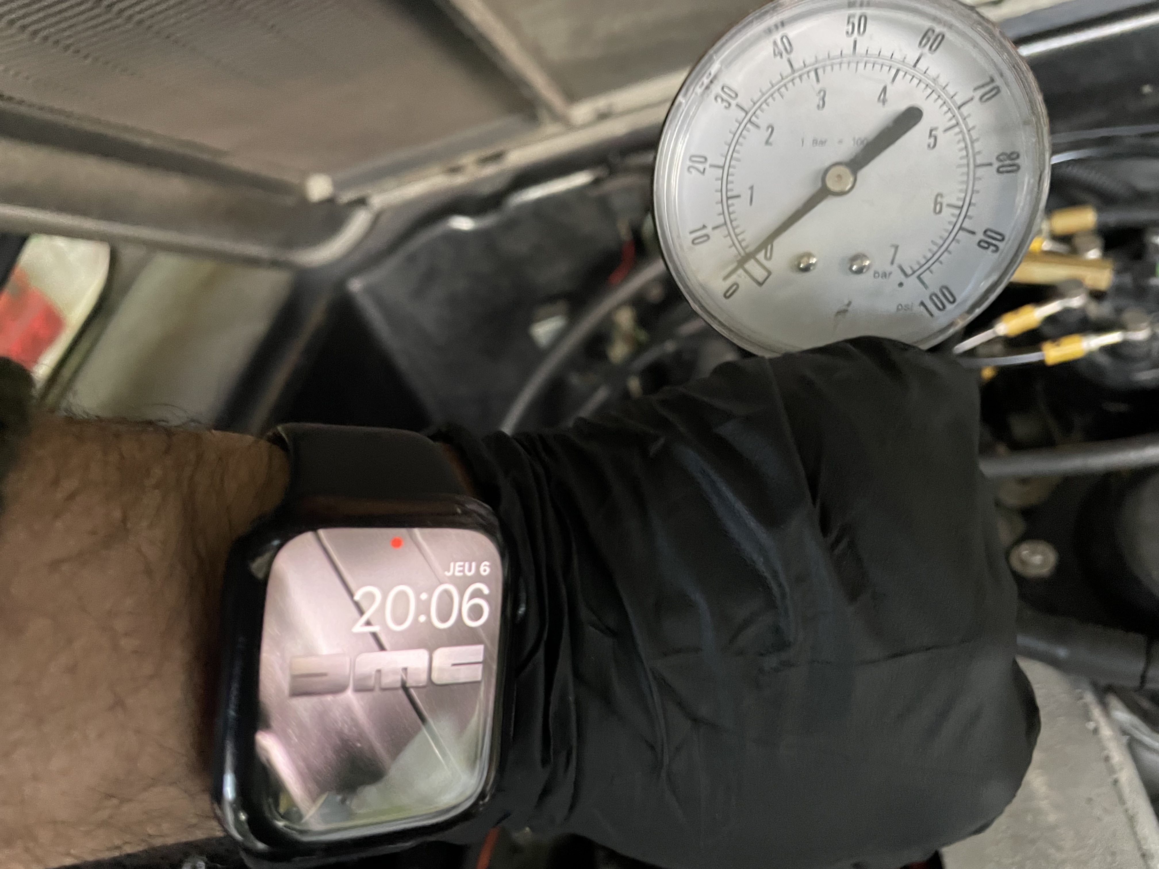

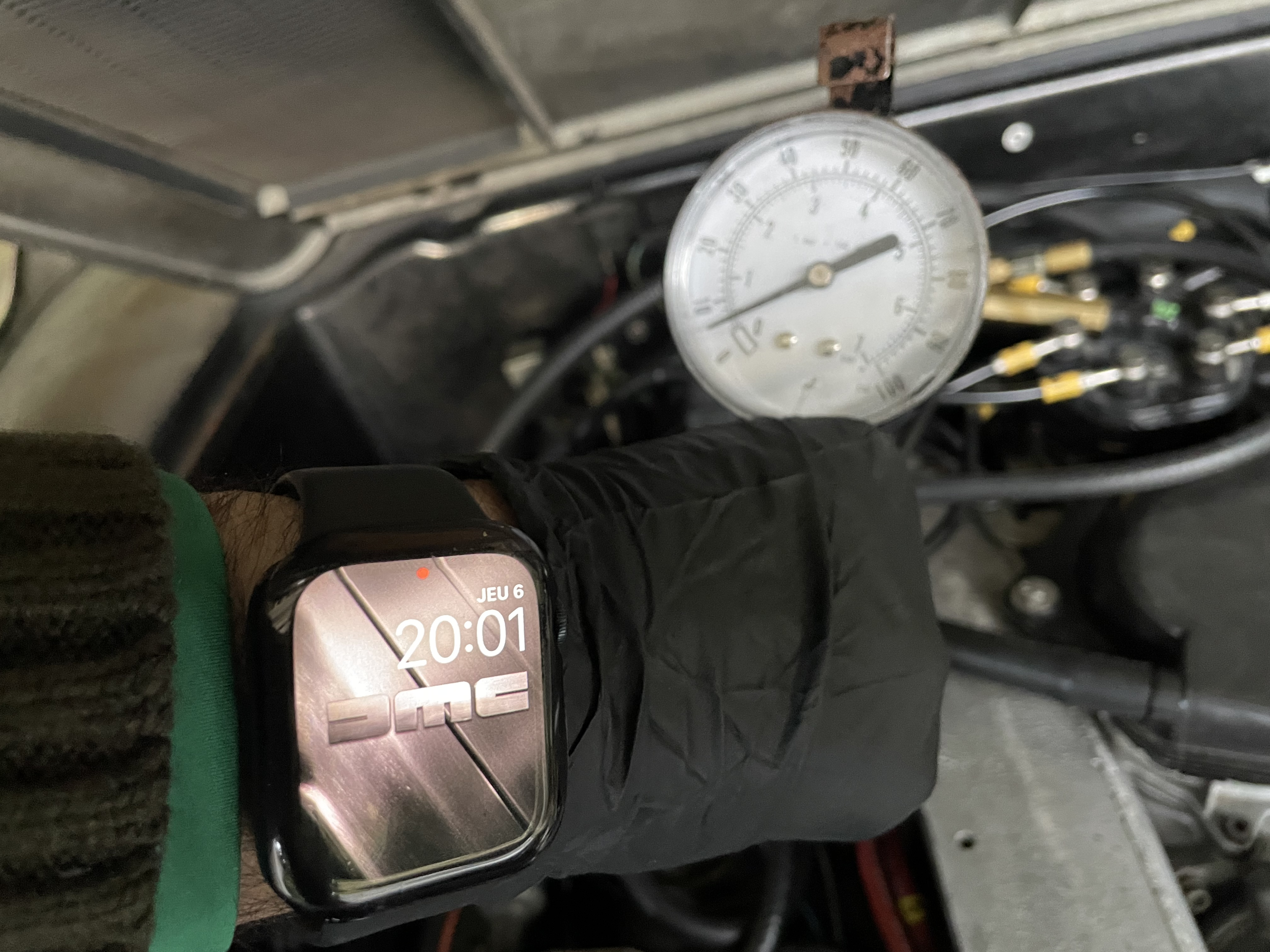

Voici la pression pompe alimenté
Et là non, alimenter
Messages: 1720
Re: DJAMEL VIN 756
Messagepar djamel » Sam 08 Avr 2023 à 10:51
La 5 minutes après

Messagepar liquidsnake » Sam 08 Avr 2023 à 20:49
Ca me paraît un peu faible?
Re: DJAMEL VIN 756
Messagepar djamel » Dim 09 Avr 2023 à 15:00
ouais c'est clair :?

Re: DJAMEL VIN 756
Messagepar Stainless » Jeu 13 Avr 2023 à 18:51
la procedure est bonne maintenant. mais tu perds trop vite la pression, le proibleme vient donc soit du clapet anti retour ( qui sur les nouvelles pompes, se démonte et se change), soit l'accumulateur
