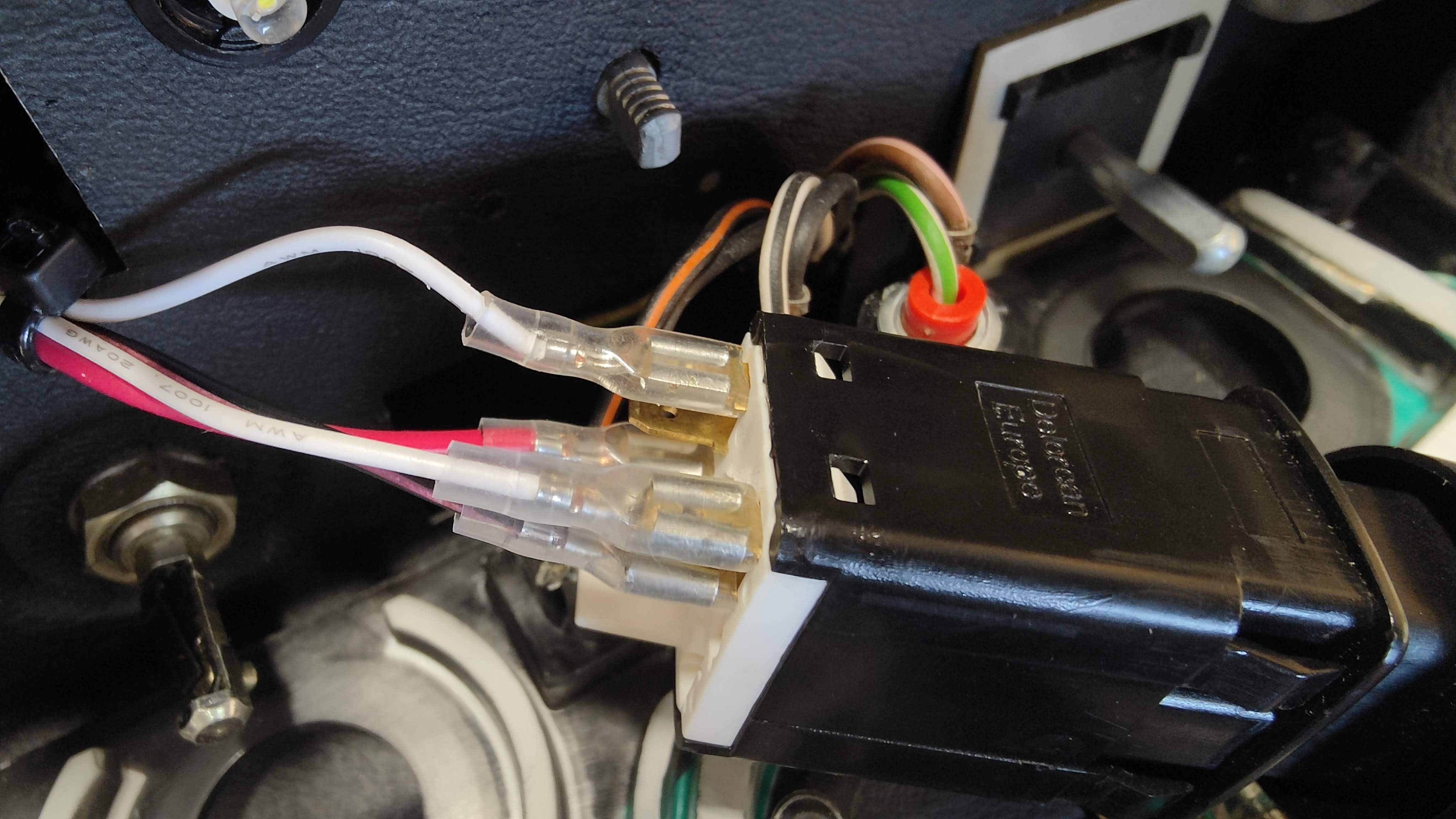

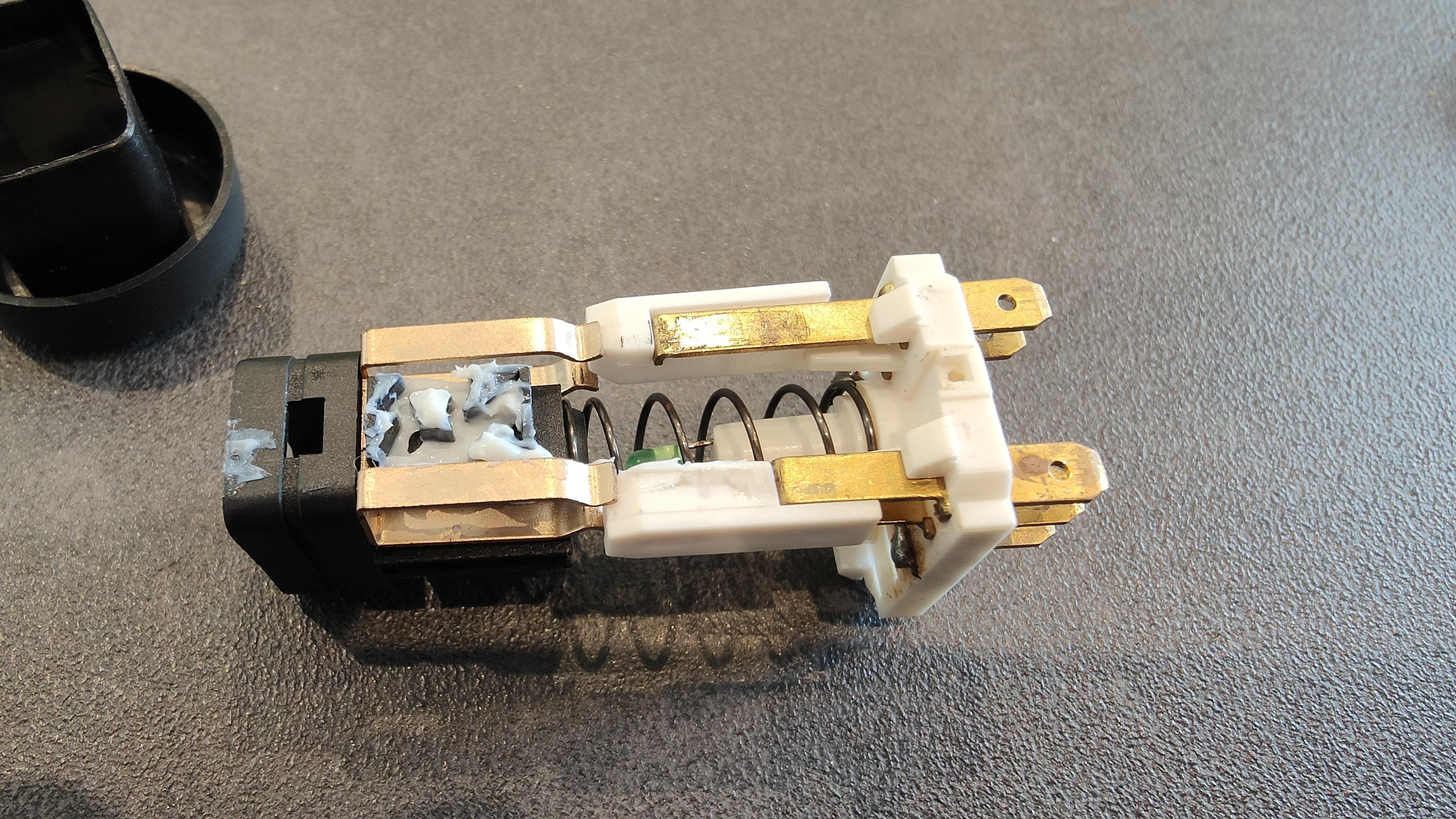

petite modification sur vin 4616,
j'en avait assez de ce switch de phare ultra capricieux, même après avoir changer pour un model neuf, le problème était toujours le même, dès qu'il y a le chauffage ou même en ayant fait la modif de relais ou graisser,rien ni fait sur le long terme.
Rien de plus énervant que ne pas pouvoir mettre les feux ou les couper.
j'ai donc retirer le blocage mécanique du switch et j'ai fabriqué un petit module électronique a base Arduino qui fait le même bouleau que les 2 positions d'origine du switch.
et enfin plus de problèmes
intérieur du module
tige metalique à retirer pour enlever le systeme mecanique du switch
vue globale du module
Les cosses qui seront branché au switch
remplacement de l' ancienne prise du switch
branchement à l'arrière du switch
démo en vidéo
https://www.youtube.com/watch?v=iSFgm-TlG9Y
Je suis assez content du résultat pour l'instant, à voir par la suite.

Messagepar MarvinBerry27 » Mar 22 Mar 2022 à 08:29
superbe ! J'adore :D :ios_12:
(même si c'est toujours dommage de devoir avoir recours à un système complexe pour commander quelque chose de simple). :ios_02:

Messagepar evie » Mar 22 Mar 2022 à 12:56
MarvinBerry27 a écrit:superbe ! J'adore :D :ios_12:
Je suis bien d'accord avec toi, mais une fois fait quel bonheur. Ce sont les petites choses qui ne fonctionnent pas qui agacent le plus. :ios_38:
