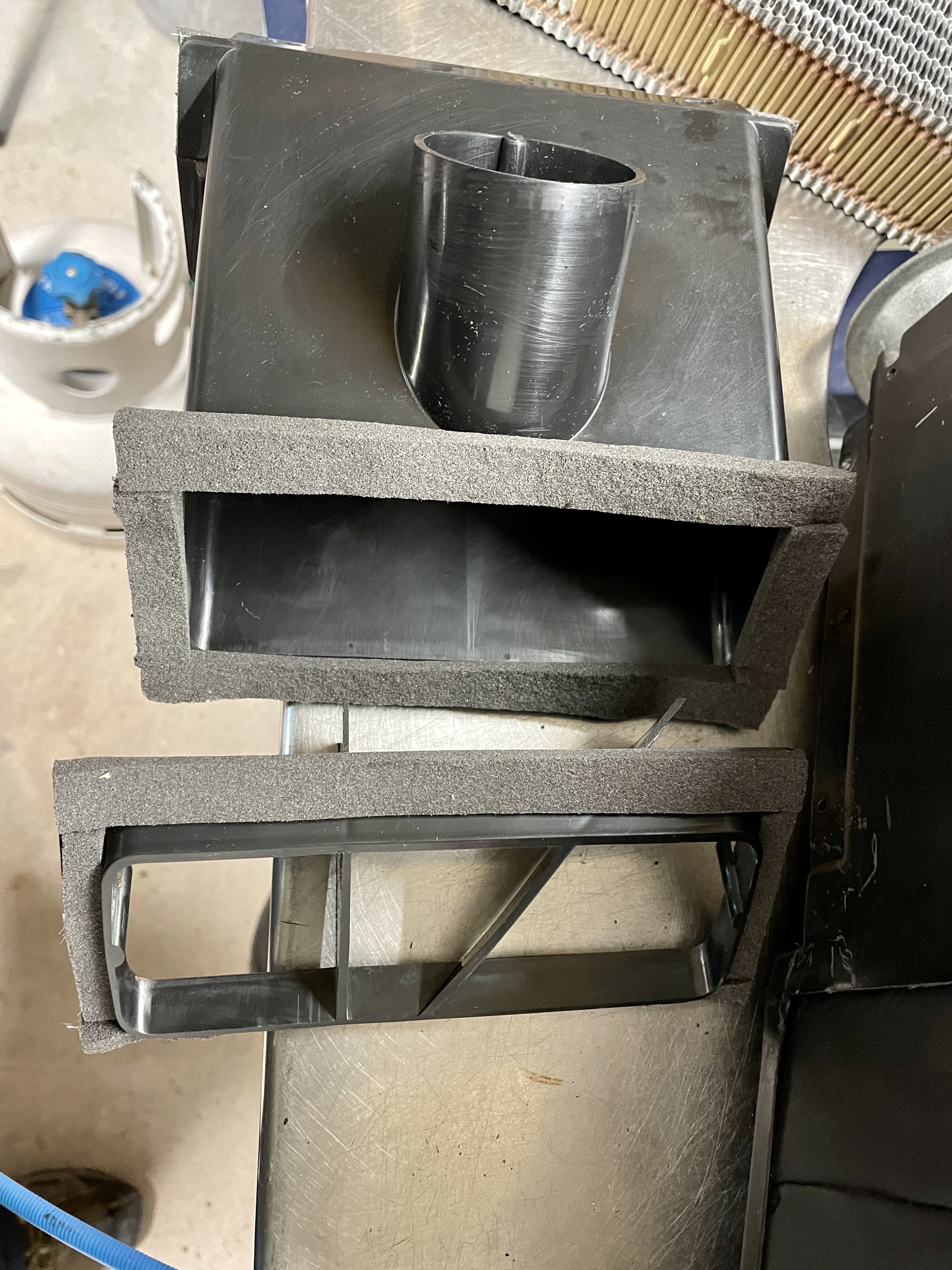

Etant en vacance cette semaine, j'en ai profité pour déposer le bloque de chauffage et climatisation afin de remplacer l'évaporateur qui fuyait.
Je me serrai bien passé de ces travaux étant donné la charge de travail ,mais mon détecteur de fuite était formel et donc pas le choix de le faire
je m'attendais à plus de saleté
j'en profite également pour remplacer les joints
jusqu'ici rien de nouveau
