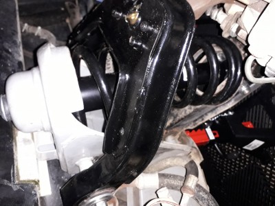

Messagepar Jta46 » Sam 11 Jan 2020 à 08:42
J'ai fait pour le moment que l'avant avec changement des amortisseurs (noirs de chez DELOREAN EU) + ressorts courts + biellettes de direction. Ça c'est bien passé mais j'ai tout de même galeré pour sortir les ressorts! Le kit suspension est très bien et surtout très securisant. Ci-joint une photo du résultat. Elle passe ce matin à la géométrie. Il me reste à changer les amortisseurs à l'arrière; par contre, je garde les ressorts d'origine à l'arrière car la hauteur de caisse me plait bien comme cela.
