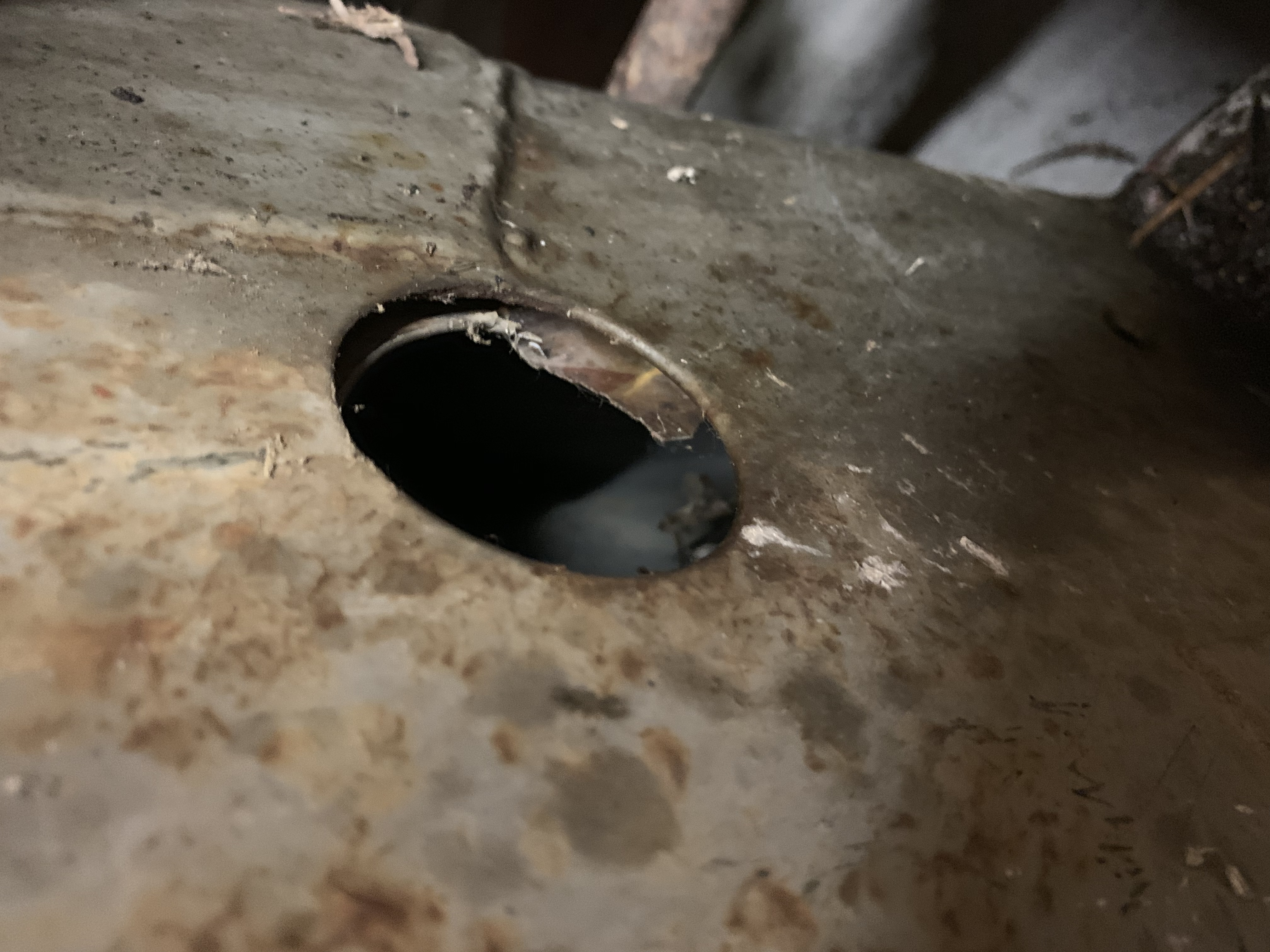

Par manque de place je voulais sortir le moteur et non pas la boîte de suite, mais franchement, et je sais toujours pas pourquoi, pour désaccoupler le moteur et la boîte, j’en ai ***!
Sinon le châssis semble pas trop pourri mais côté catalyseur, avec la chaleur, l’epoxy a moins bien vieilli.
A l'intérieur du gros morceaux du châssis, là où il a le support moteur, l’epoxy s’est décollé. Ça ne semble pas rouillé dedans.
En tout cas, le fer est à nu.
Vous me conseillez quoi pour traiter l'intérieur?
Maintenant que le moteur est sorti, reste à réfléchir si je le refait complètement ou si je pars sur du swap à base d’un autre prv (prv turbo, 3.0 prv etc...)
(Ps: si quelqu’un pouvait me dire le code à rajouter pour pivoter les photos... merci)

Beeboy a écrit:t je sais toujours pas pourquoi, pour désaccoupler le moteur et la boîte, j’en ai ***!]
normal, il faut impérativement deposer la tole en demi-lune qui ferme le bas de la cloche d'embrayage. c'est juste un bete cache, mais il empeche de desaccoupler la boite. ( ce cache n'existe pas sur les r25 ou r30 car le moteur est dans le bon sens de marche ).
pour la tole du chassis, il faut gratter, faire un traitement antorouille et passer uen couche d'epoxy, dispo chez Restom avec uen couleur quasi conforme
