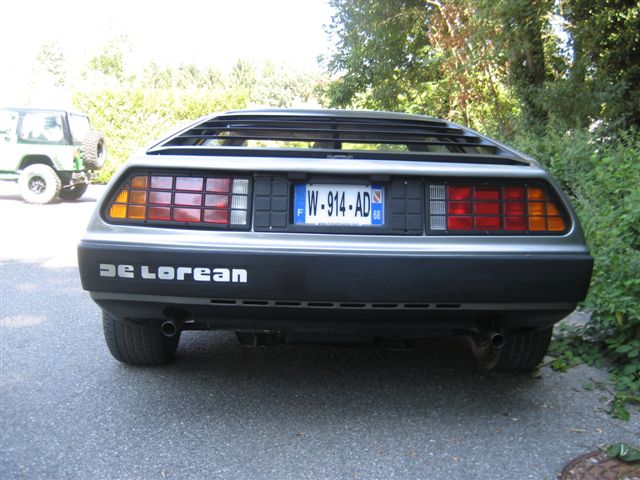

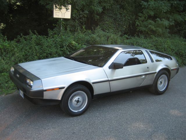

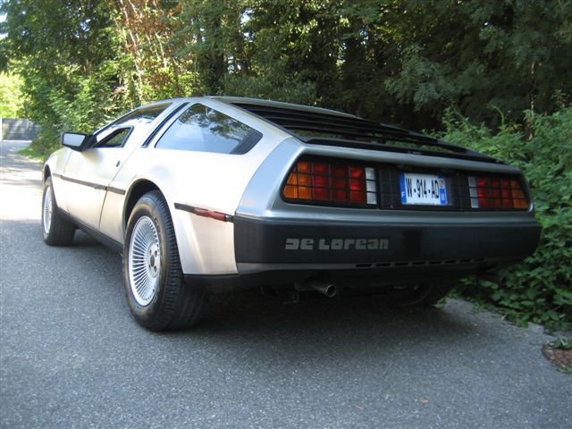

La voiture a l'air bien, reste à voir le dessous (comme on le dit tous :D). Il manque la plaque de protection pour le câble d’accélérateur à l'arrière.

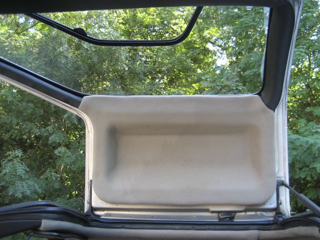

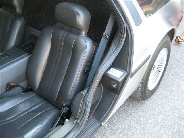

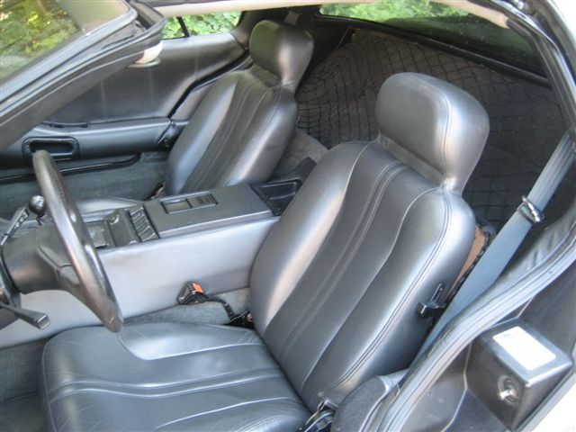

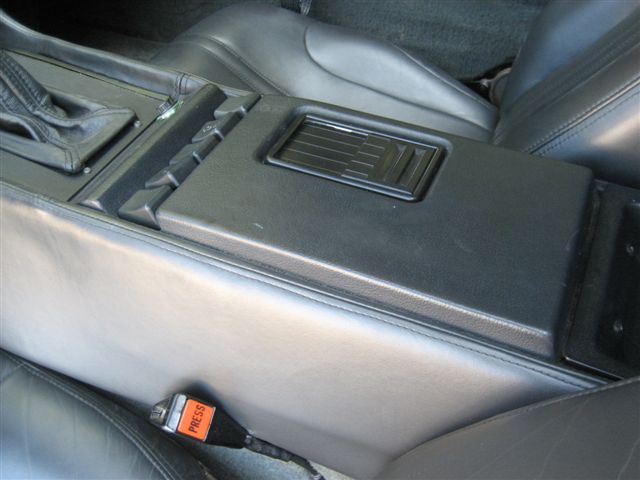

Ci-joint les photos....j'y vais samedi........
J'ai longtemps hésité entre BVA ou BVM et la couleur intérieure.....
Celle-ci (BVM et noire) est-elle une "belle combinaison".
Dans l'attente de vos commentaires avisés sur l'état de l'auto...

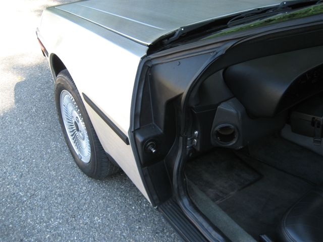

euh ...tableau de bord fendu au dessus de la boîte à gant ,un detail :vérins de porte montés à l'envers
mais l'important ce sont les dessous de la belle :mrgreen:

pour le tableau de bord, le vendeur m'a prévenu.
Il m'a dit "qu'elles avaient quasi toutes ce défaut".
Est-ce ok ?
Bien vu pour les vérins.
Pour le dessous, des points particuliers à voir (en dehors de corrosion ou traces de choc) ?

Elle est jolie mais trop chère, négocie ferme commence à 34 pour finir à 37.
Et de plus il va falloir la fiabilisée.

Par ailleurs, le tableau de bord est "déchiré" (2 fissures de 5cm chacune).
Cela se répare t'il bien ?
