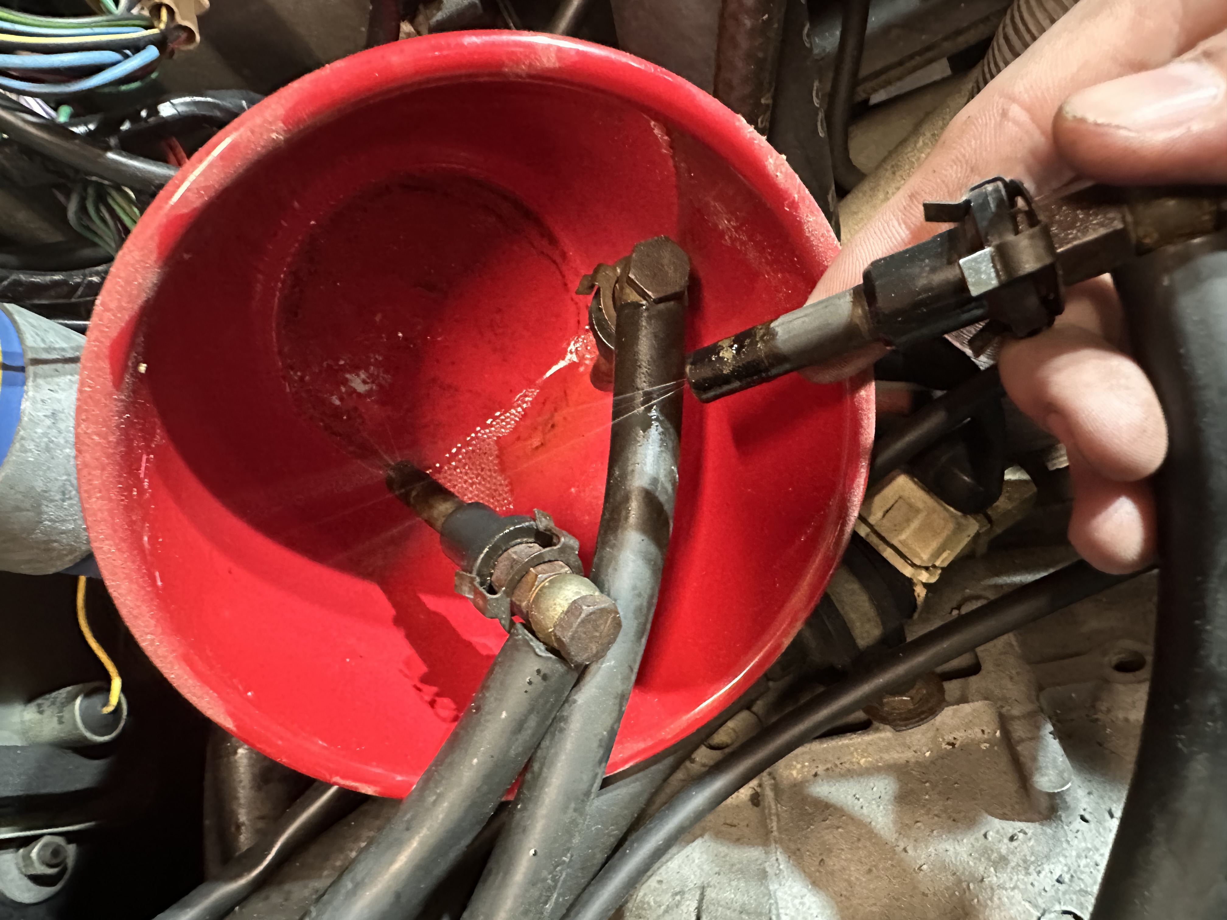

Hello !
Voilà deuxième week end où je cherche ma panne et en suivant les tuto je pense avoir mis le doigt sur un truc
J’ai tester mes injecteurs via la technique en shuntant le relais rpm
Certains injecteur pis sortent des jets sans appuyer sur le doseur (je suppose que ceux ci sont déjà hs)
Et d’autres brumisent mais que en pleins gas, en appuyant legemerement ça fait des petit jets également (sont ils aussi hs ?)
