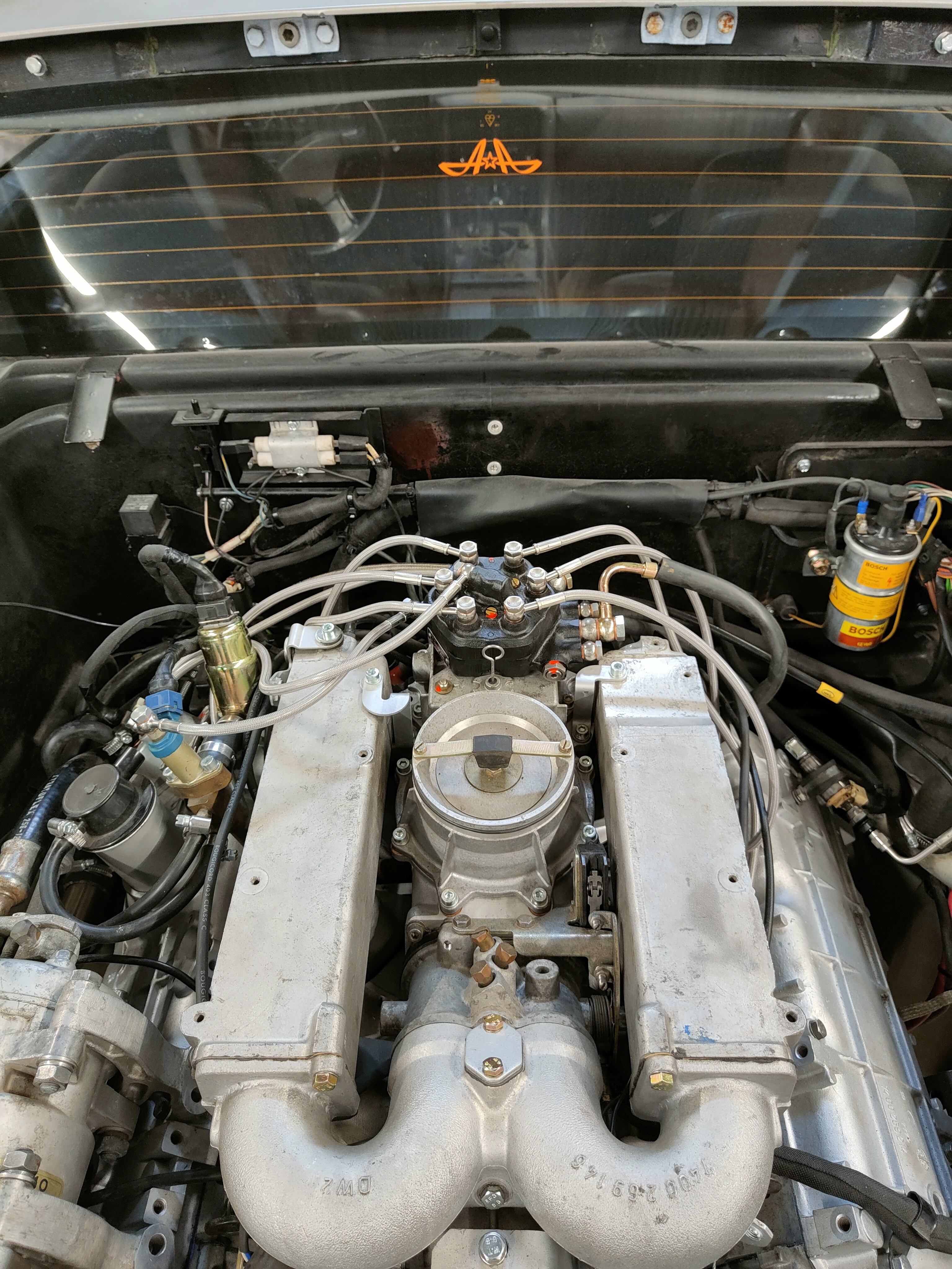

Je viens enfin d'installer le kit de durite de Dgo sur la belle.
Le feuillet explicatif est vraiment pas top, très compliqué de se repérer et surtout les emplacements Kjet/cylindre qui sont complètement modifié.
Le feuillet pour les durites à dépression était beaucoup plus clair.
Bref !
C'est beaucoup plus jolie !
La voiture tourne vraiment bien même sans avoir commencé les réglages de richesses.

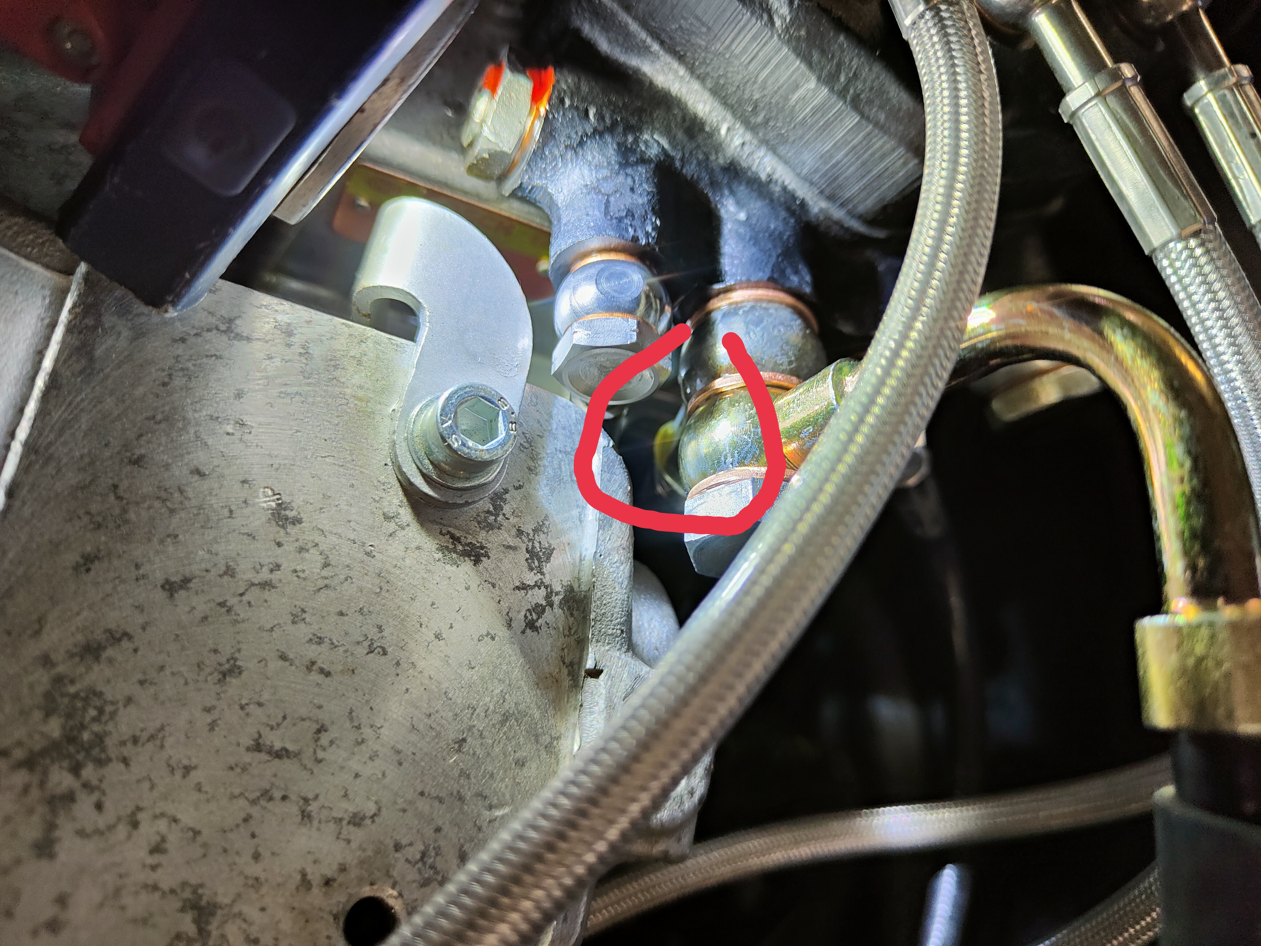

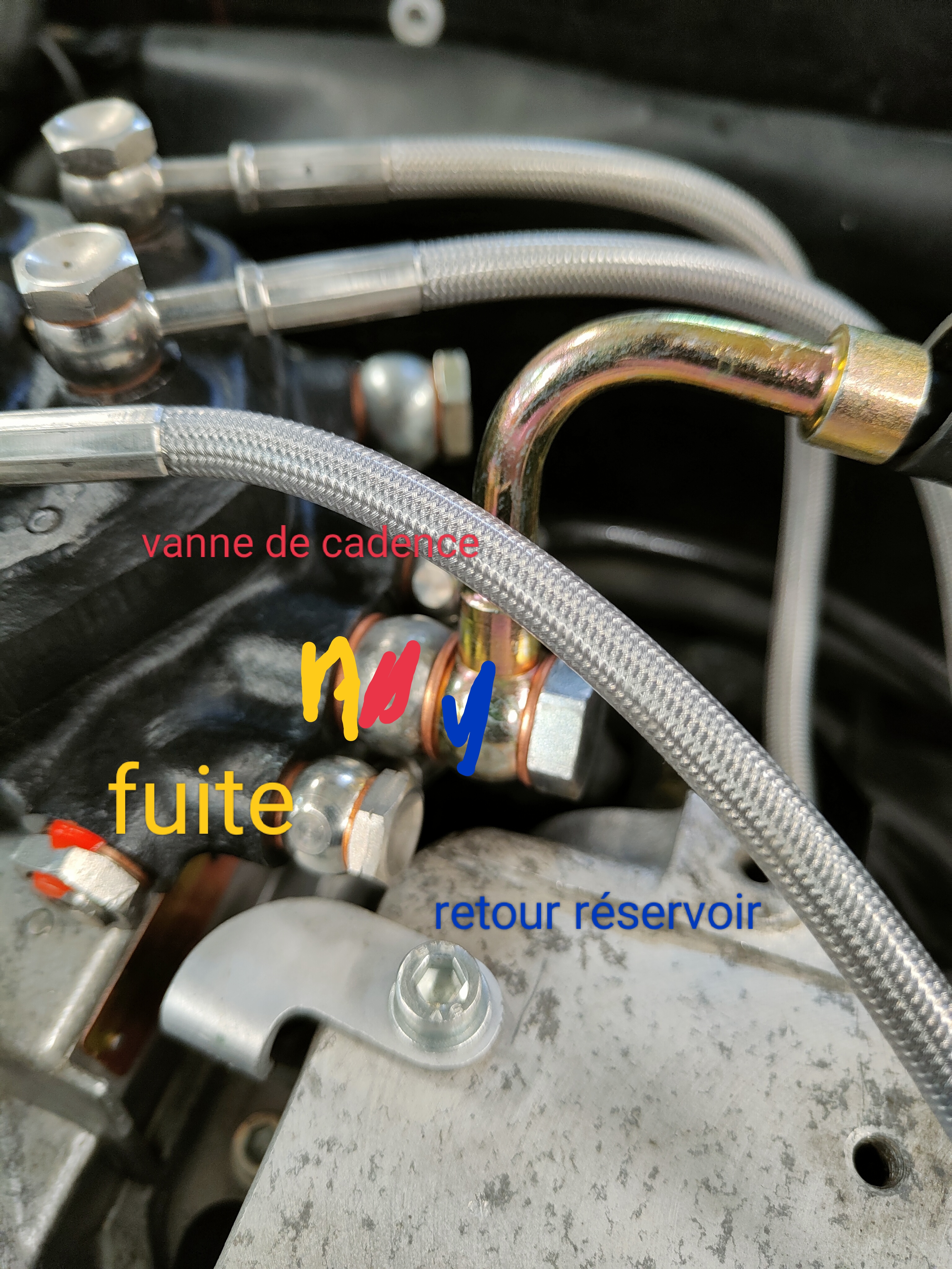

J'ai une fuite au niveau du joint cuivré sur le banjo vanne de cadence/retour réservoir...
J'ai modifié la position de l'ensemble et remis des joints cuivré neuf et j'ai l'impression que ça perd encore ... Beaucoup moins mais fuite quand même...
À savoir que je serre tout au couple indiqué mais que par contre le banjo de la vdc et le seul banjo encore d'origine sur la caisse mais récemment resserti par un pro ...

- Plus aucune fuite d'essence.
