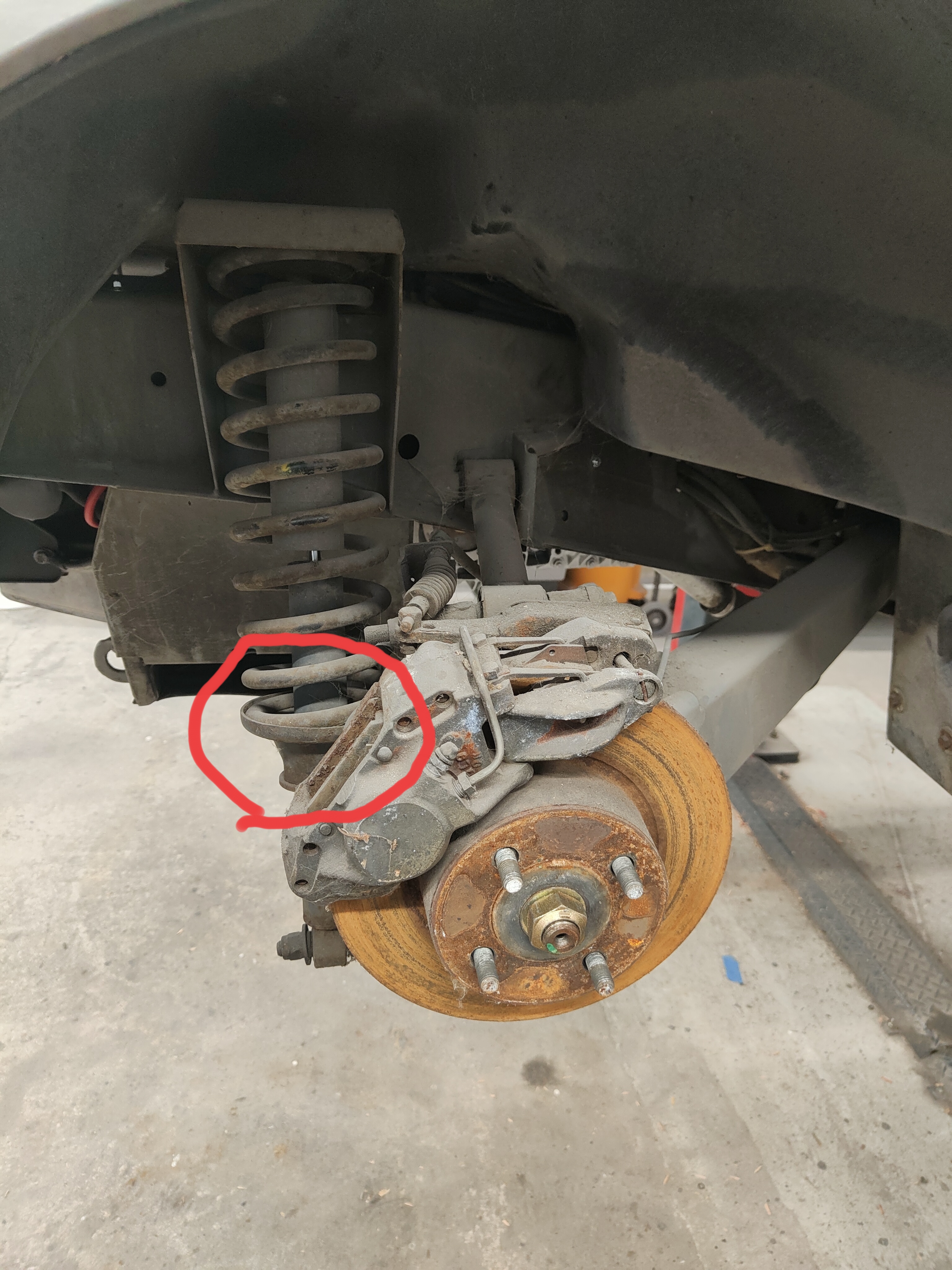

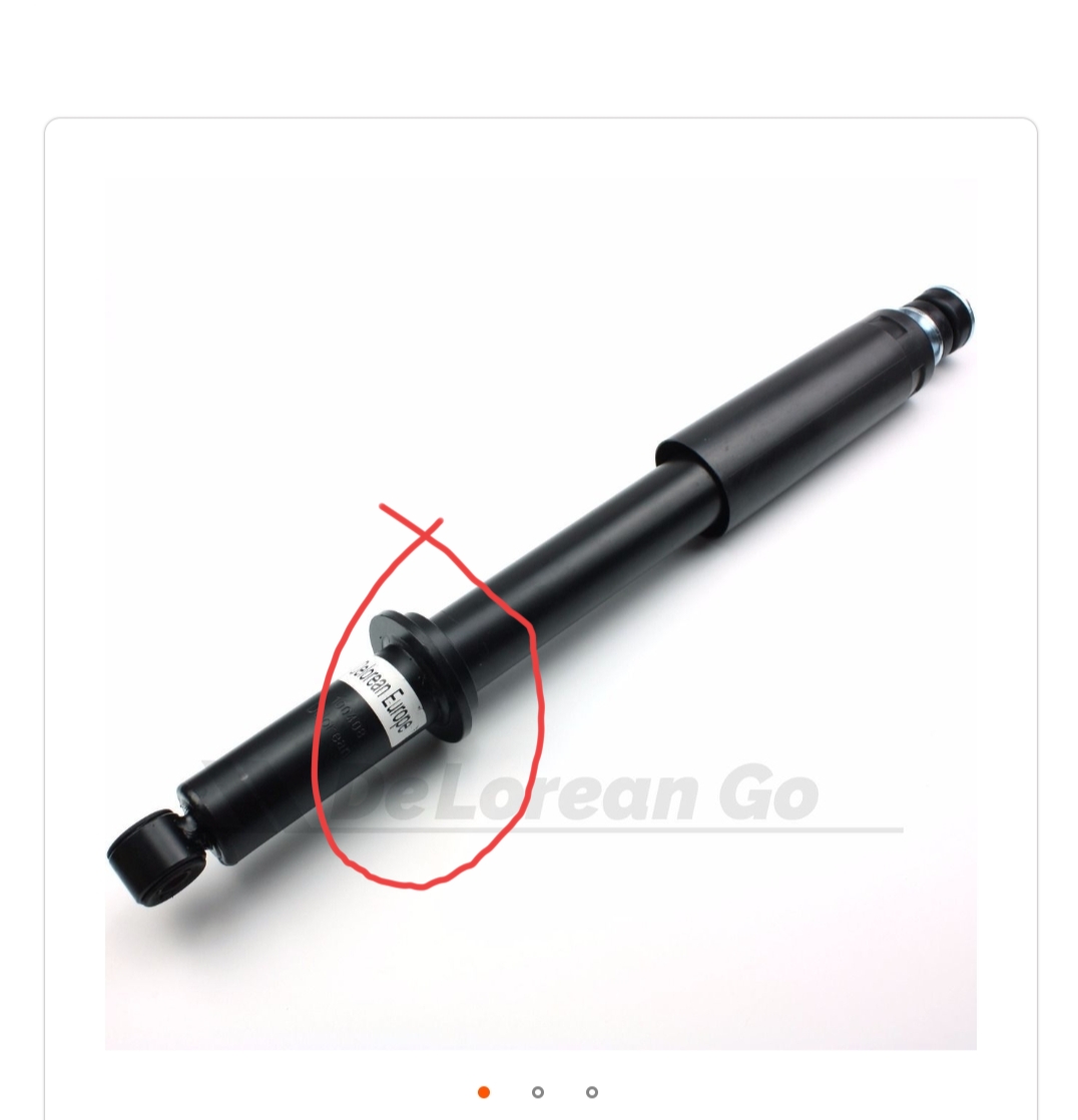

Messagepar Kilroy » Mar 21 Fév 2023 à 21:51
L'arrière droit c'est quasi prêt pour le remontage ! par contre j'ai une petite question au niveau de la "semelle" du ressort de suspension.
Sur l'ancien sur la partie basse de la cartouche il y a une semelle dans laquelle se loge la partie basse du ressort.
Hors sur les nouveaux cette partie n'y est pas.
Il faut que je la récupère de l'ancien ? Si oui comment?
Merci à vous.

Messagepar liquidsnake » Mar 21 Fév 2023 à 23:06
La semelle est une pièce distincte du ressort, le bas du ressort est juste emboité dedans

Messagepar Kilroy » Mar 21 Fév 2023 à 23:50
liquidsnake a écrit:La semelle est une pièce distincte du ressort, le bas du ressort est juste emboité dedans
Oui mais comment récupérer celle de sur l'ancien amortisseur ?

Messagepar liquidsnake » Mer 22 Fév 2023 à 08:44
Tu as déjà démonté tes anciens amortisseurs ?
C'est vraiment une pièce a part de tout, elle n'est pas non plus solidaire de l'amortisseur

Messagepar Kilroy » Mer 22 Fév 2023 à 09:04
Oui l'amortisseur est démonté, mais je pense qu'elle est juste gripper, je vais m'en occuper aujourd'hui

Messagepar liquidsnake » Mer 22 Fév 2023 à 12:54
Oui, tu joue un peu avec et ça se déboîte
