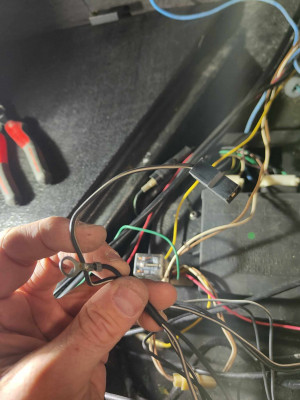

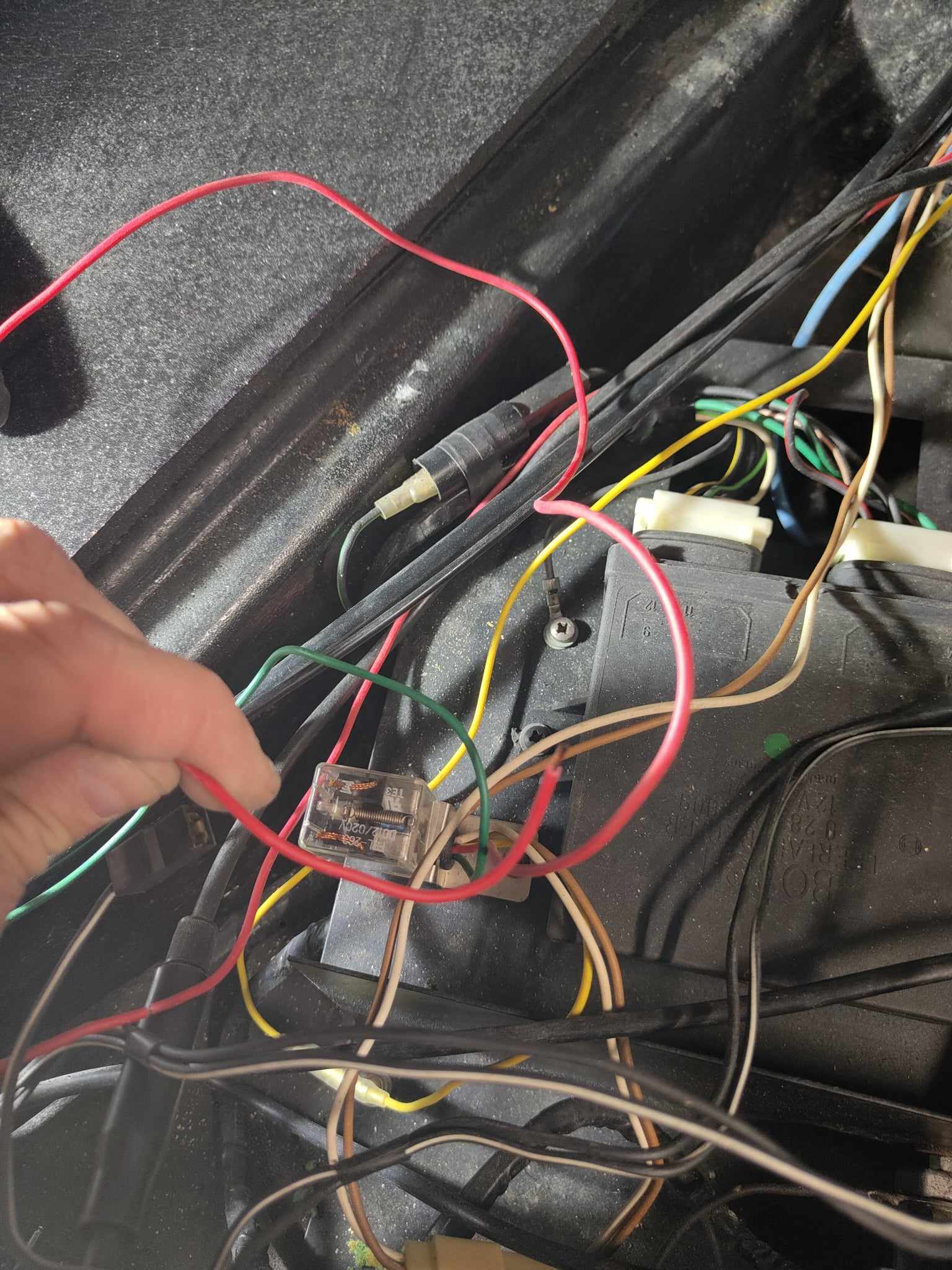

Le relais transparent a bien 5 fils qui en sortent ? marron,beige,jaune,vert,rouge ? parce que j'ai l'impression que le jaune vert et rouge sont pas la d'origine ... si quelqu'un a une photo du siens je suis preneur...
Dans tous les cas l'antenne à l'arrière ne sort pas quand je met la radio ou autre ...
Et cette cosse + mass aucune idée ?

Kilroy a écrit:Le relais transparent a bien 5 fils qui en sortent ? marron,beige,jaune,vert,rouge ? parce que j'ai l'impression que le jaune vert et rouge sont pas la d'origine ... si quelqu'un a une photo du siens je suis preneur...
Si tu as acheté une antenne moderne, le relais est dorénavant intégré.
Il faut supprimer ce relais pour que cela puisse fonctionner.
J'avais du mettre des photos dan mon topic, il faudrait les retrouver.

Messagepar Kilroy » Sam 07 Oct 2023 à 12:05
Je suis sur l'antenne d'origine pour le moment.
L'ancien poste marchait, la radio captait correctement, c'est juste l'antenne qui ne sortait pas.
C'était juste pour confirmer si le câble rouge vert et jaune sortaient bien du relais, les photos de ton topic me l'on confirmé.
