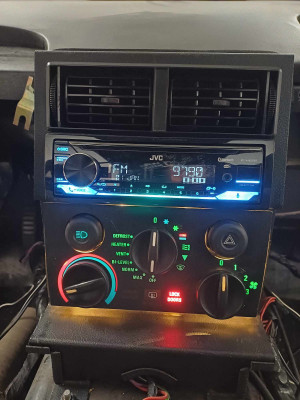

Alors le voyant " Lock Doors" quand j'appuie sur le bouton de verrouillage de la porte le voyant s'éteint sur la console, donc je pense à un faux contact dans la portière, j'ai laissé l'ampoule à poste et je regarderais ça plus tard, je voulais surtout savoir avant de remonter la console centrale.
Pour l'ampoule du warning tjrs rien... je vais essayer à nouveau de démonter et nettoyer ...

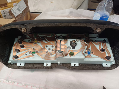

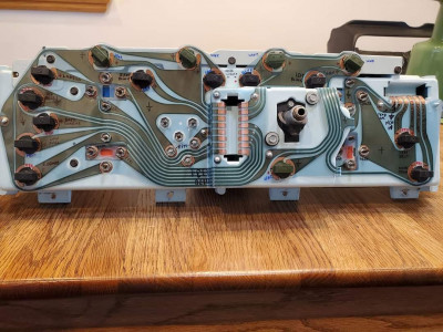

Pour le tableau de bord :
Changement du circuit imprimé et passage en led (sauf le voyant batterie).
Test de toutes les leds et ensuite je me suis aidé de ça pour les polarités.
Si ça peut aider d'autres personnes ( petite erreur sur le voyant d'huile).

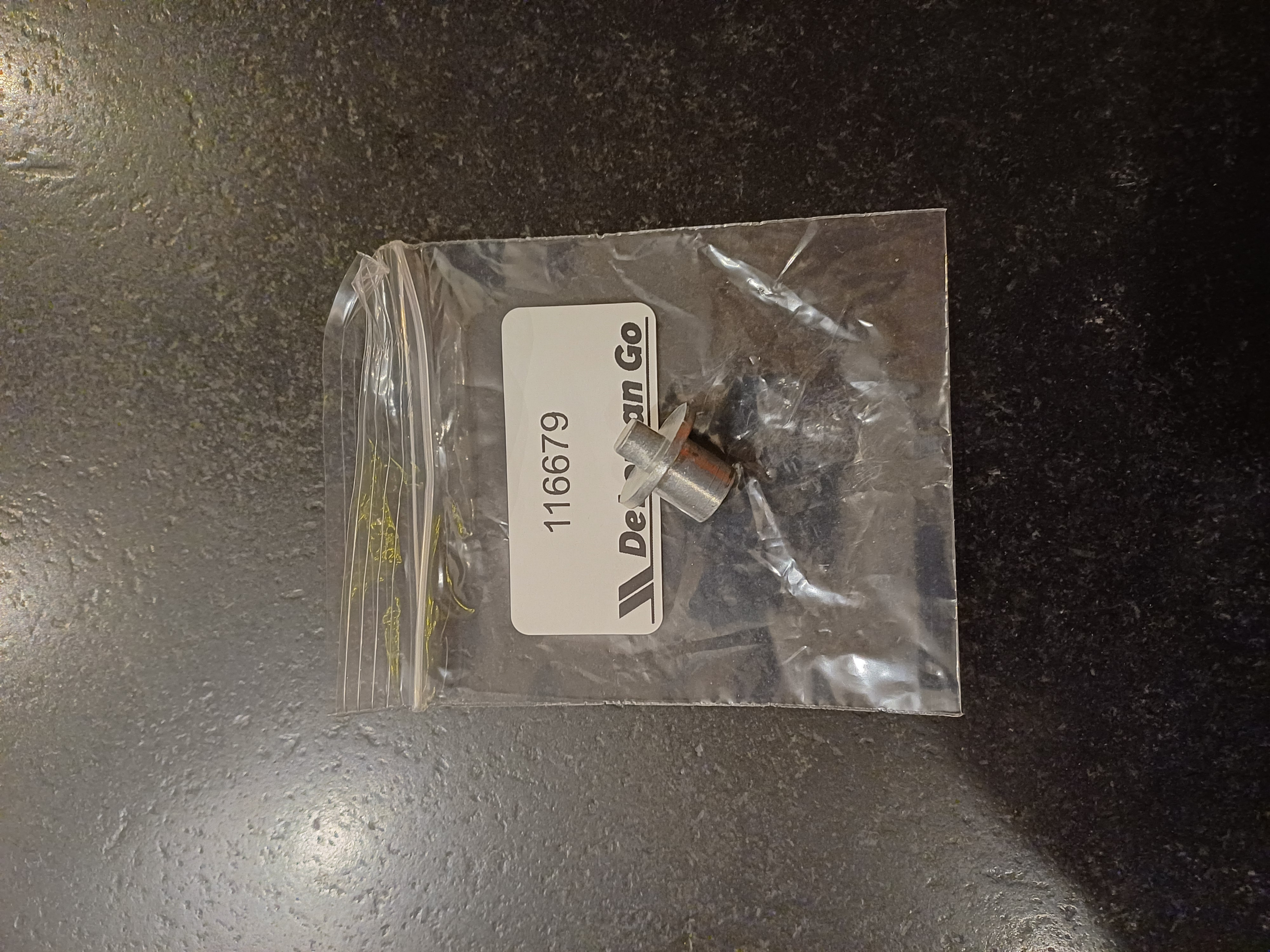

Neiman :
J'ai enfin viré le neiman wish installé par l'ancien proprio et remis en fonction le vrai modèle grâce à cette fameuse pièce ....
Je suis débarrassé de la totalité des cosses américaine de la voiture ! Stainless sera ravi !

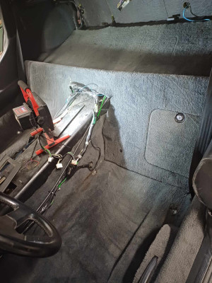

Je remonte doucement les moquettes etc ... je galère juste a trouver une teinte proche de celle de la planche arrière (la mienne est un peu brûlée en parti).
Je vais par contre opter pour les speakers arrière directement sur la planche...

Ahalala le binacle et son circuit souple... que de vieux souvenir :ios_38:

Pour info le voyant lock doors s'allume quand les portes ne sont pas verrouillé et s'éteint quand les portes sont verrouillé.
C'est le fonctionnement d'origine.
Ce serait bien de pouvoir inverser ce fonctionnement mais là je ne sais pas comment on pourrait faire ça.

maxdubbe a écrit:Pour info le voyant lock doors s'allume quand les portes ne sont pas verrouillé et s'éteint quand les portes sont verrouillé.
Oui j'ai remarqué ça et je pensais que c'était la voiture qui déconnait ... heureusement que tu me le dis !
Sinon quelques photos du jour :
Petite mise à jour au niveau des protèges genoux et console.
On reste sur du noir mais avec une surpiqure grise.
Demain je répare le bouton de lève vitre et je finalise en attendant le ciel de toit et Headliner chez le sellier ainsi que le siège passager. J'ai vu qu'il existait des boutons de lève vitre avec lumière quelqu'un ici en a ? ça vaut le coup ? Au cas ou j'arrive pas à reparer le mien ...
