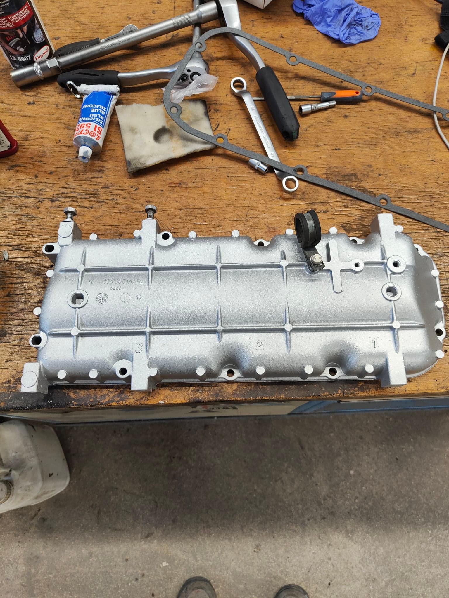

Messagepar liquidsnake » Sam 18 Juin 2022 à 11:07
Si ceux d'origine avaient un trou pour la lubrification.. laisse d'origine, tu t'en voudra trop si tu casse tout au final
Messages: 2262
Re: Présentation VIN 1413
Messagepar Kilroy » Sam 18 Juin 2022 à 13:54
liquidsnake a écrit:Si ceux d'origine avaient un trou pour la lubrification.. laisse d'origine, tu t'en voudra trop si tu casse tout au final
Le problème c'est tjrs le même ... certains disent que le trou n'a pas lieu d'être parce qu'il y a déjà un graissage par le vilo et que de nos jours ça ne se fait plus ... d'autre qui faut soit même percer les trous ... etc ...
J'ai directement envoyé un message à Delorean Europe pour avoir une réponse ...
Parce que bon ... si le spécialiste qui vend UNIQUEMENT des pièces de Delorean est pas foutu d'envoyer les bons ... ça craint quand même :ios_14:
Messagepar Kilroy » Sam 18 Juin 2022 à 18:07
D'après Ed qui vient de me repondre ça ne pose aucun problème , ils vendent uniquement ce modèle et utilise uniquement celui ci pour leurs véhicules sans aucun problème .
Bon à savoir !

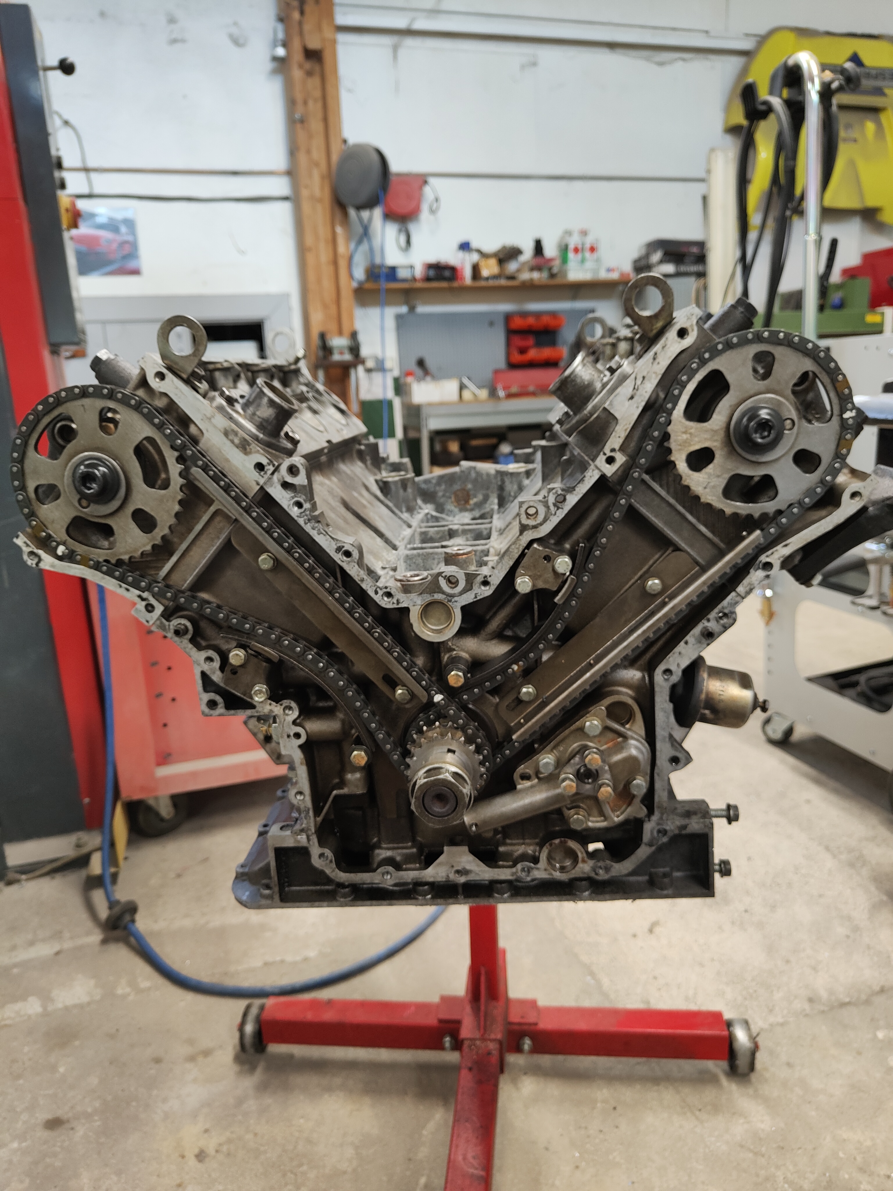

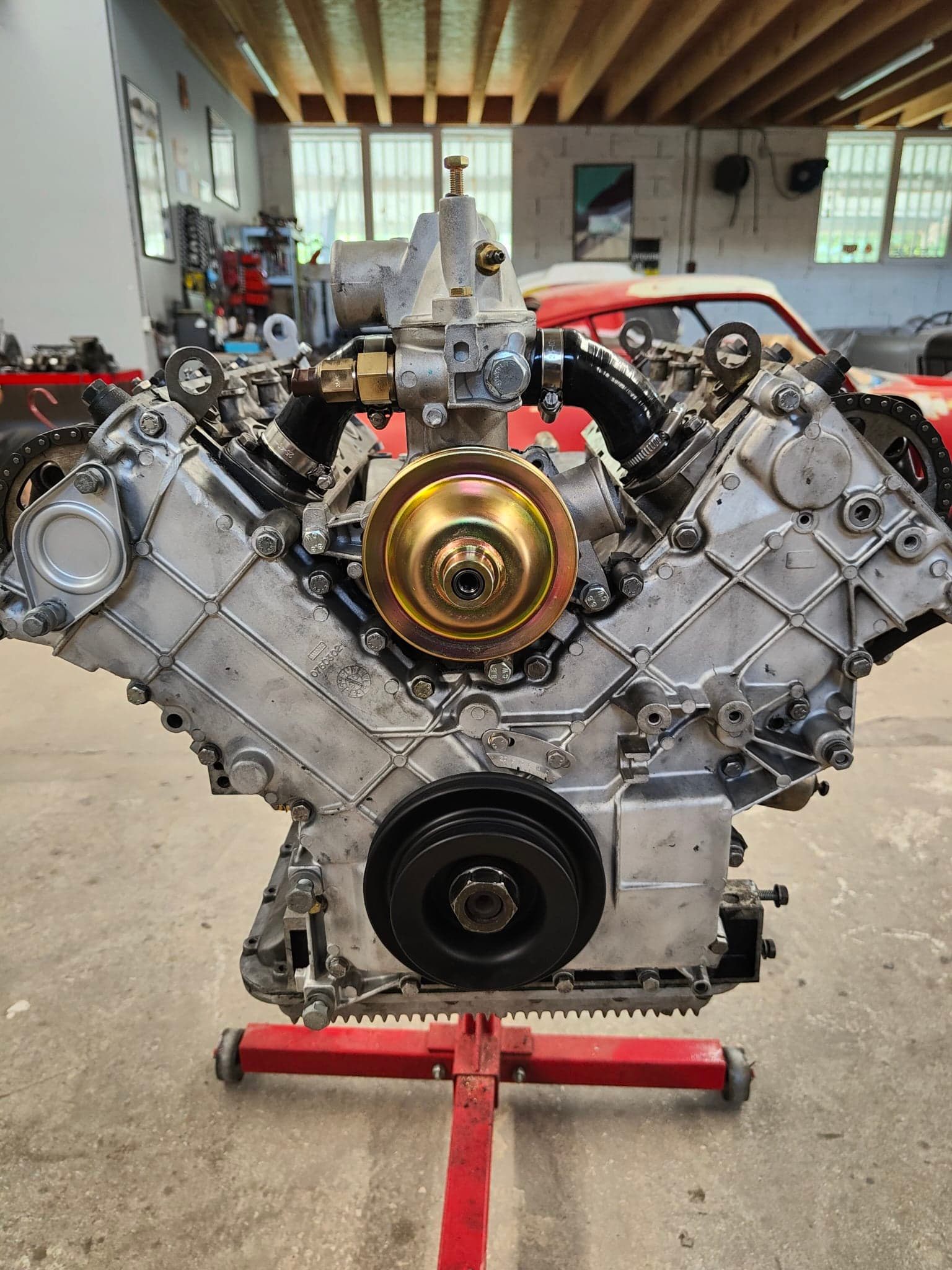

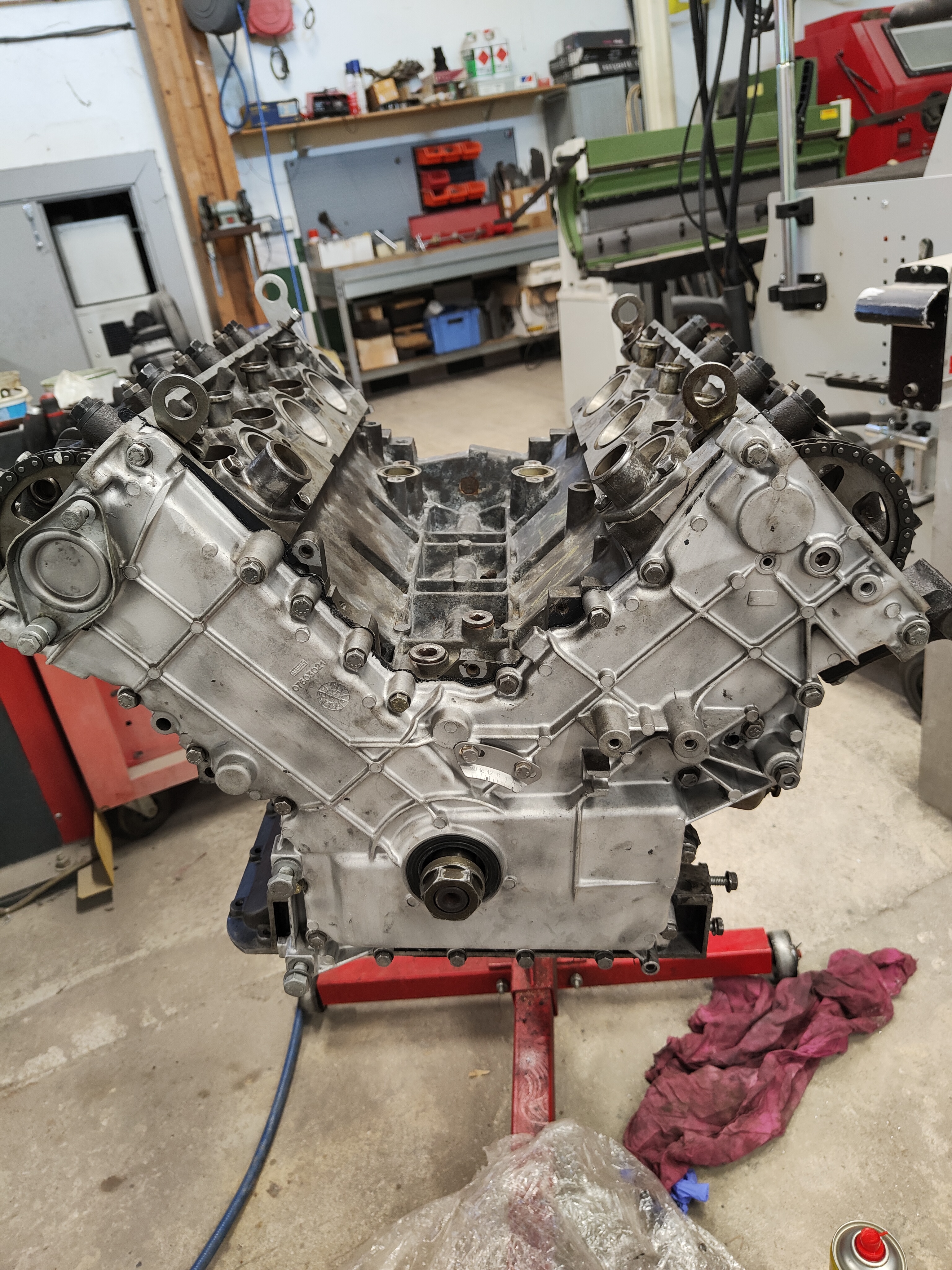

Messagepar Kilroy » Ven 01 Juil 2022 à 07:41
Salut à tous !

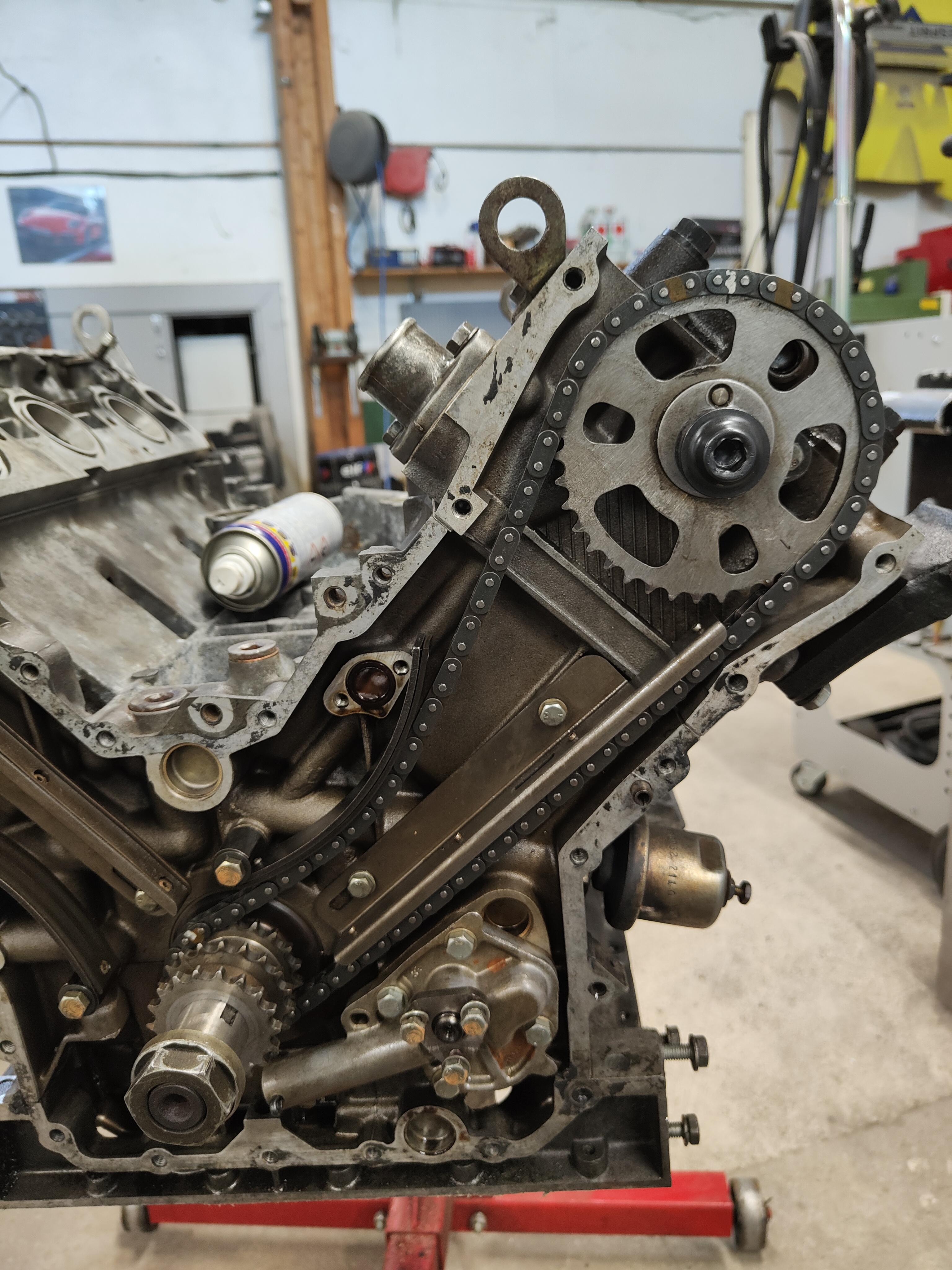

Hier c'était remise en place de la distribution !
Je m'en faisais un monde au final c'est vraiment nul à faire !
Me restera le jeu au soupape et la partie moteur pur sera terminé, ça sera que du remontage.
Je sens aussi qu'une grosse bagarre va se livrer avec les gros goujon des collecteurs ...
Ensuite ça sera la sortie de la boîte pour lui refaire une beauté !

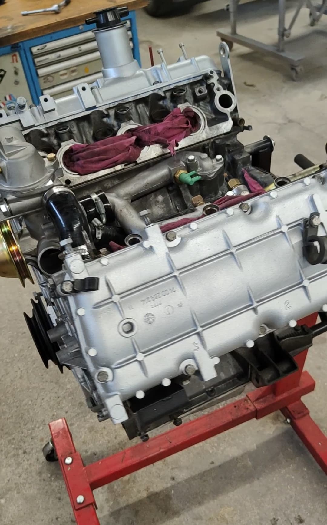

Messagepar Kilroy » Mar 05 Juil 2022 à 17:59
Je commence à en voir le bout !
Prochaine étape la boite !

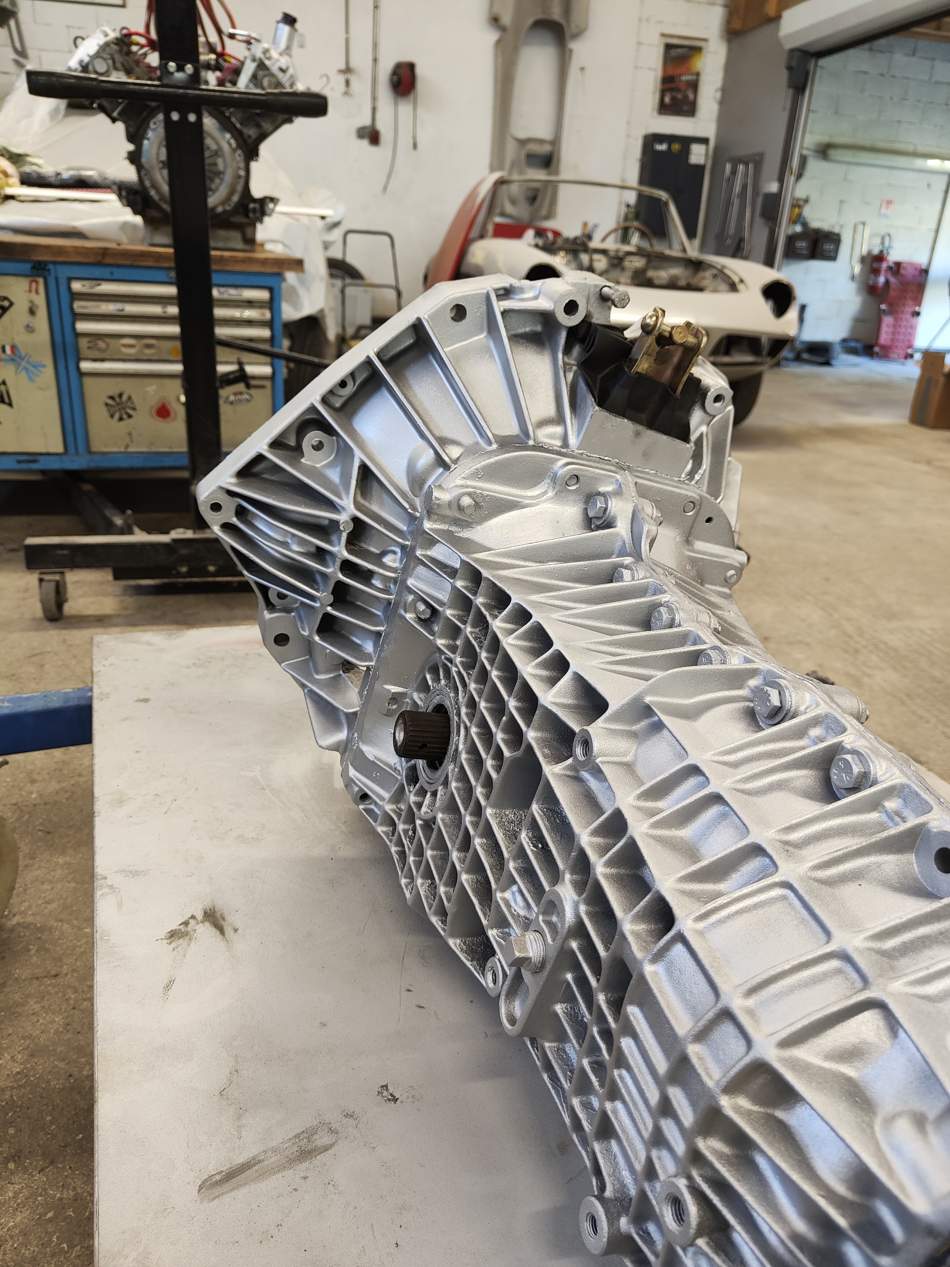

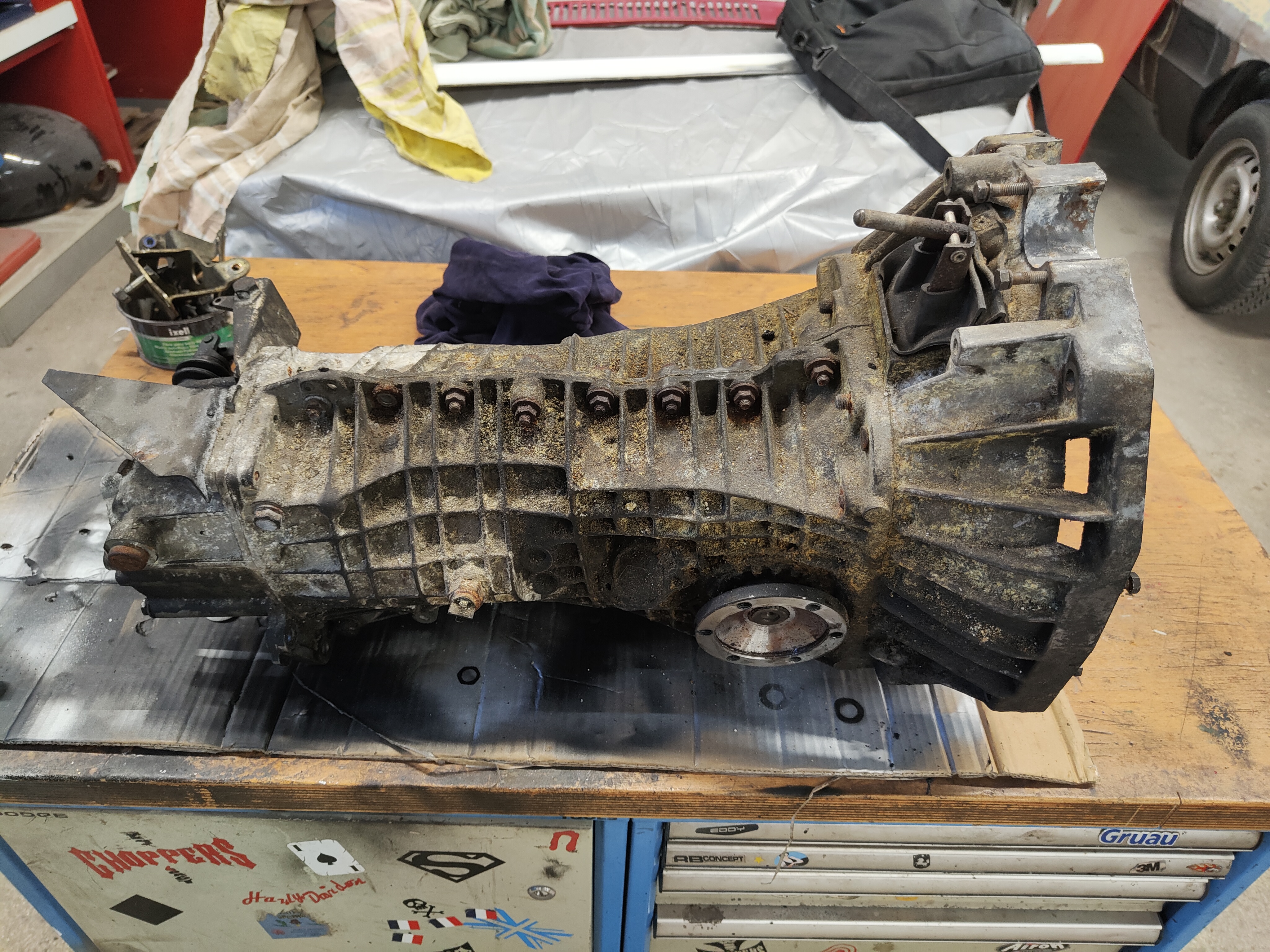

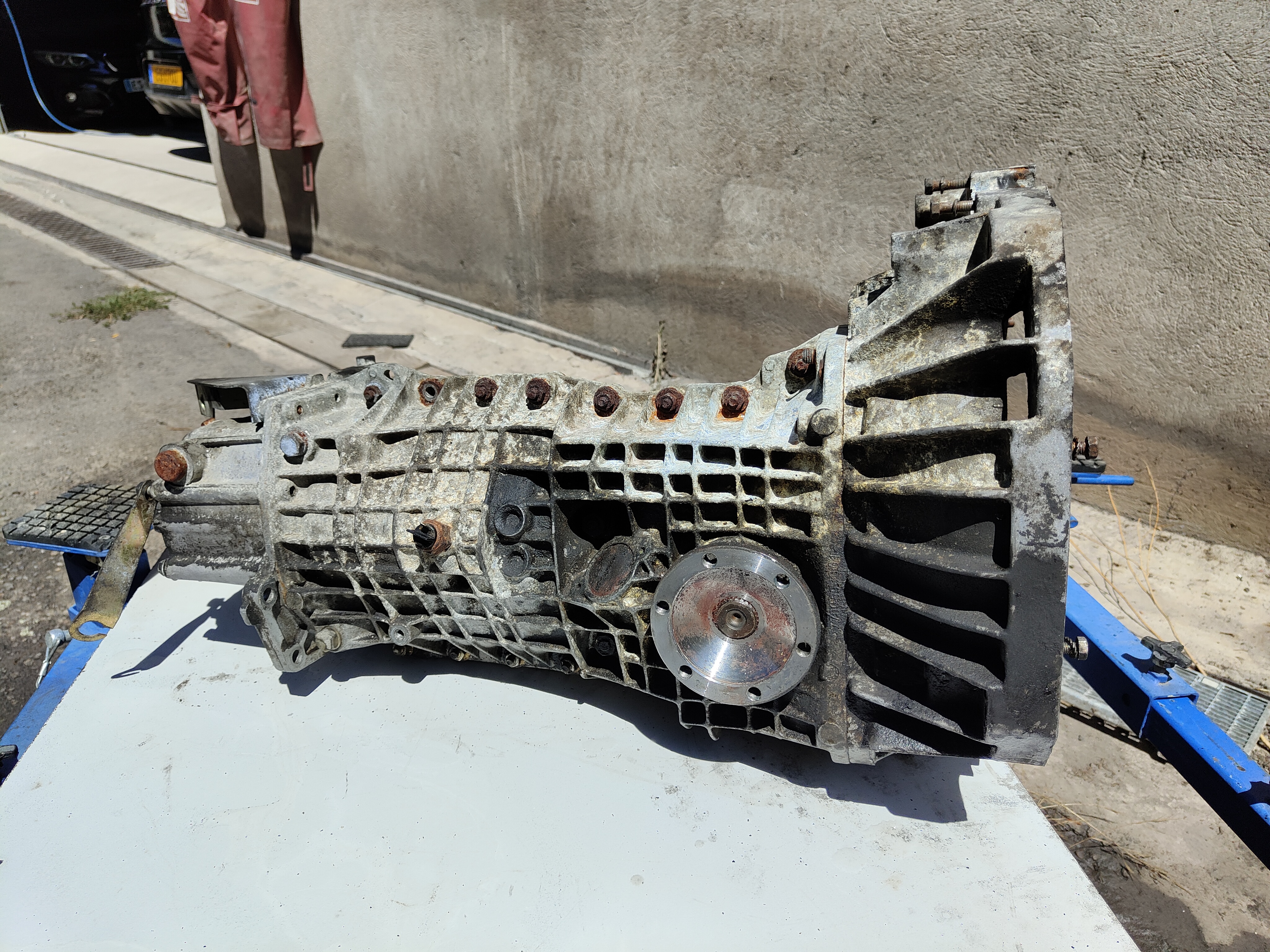

Messagepar Kilroy » Mar 12 Juil 2022 à 09:13

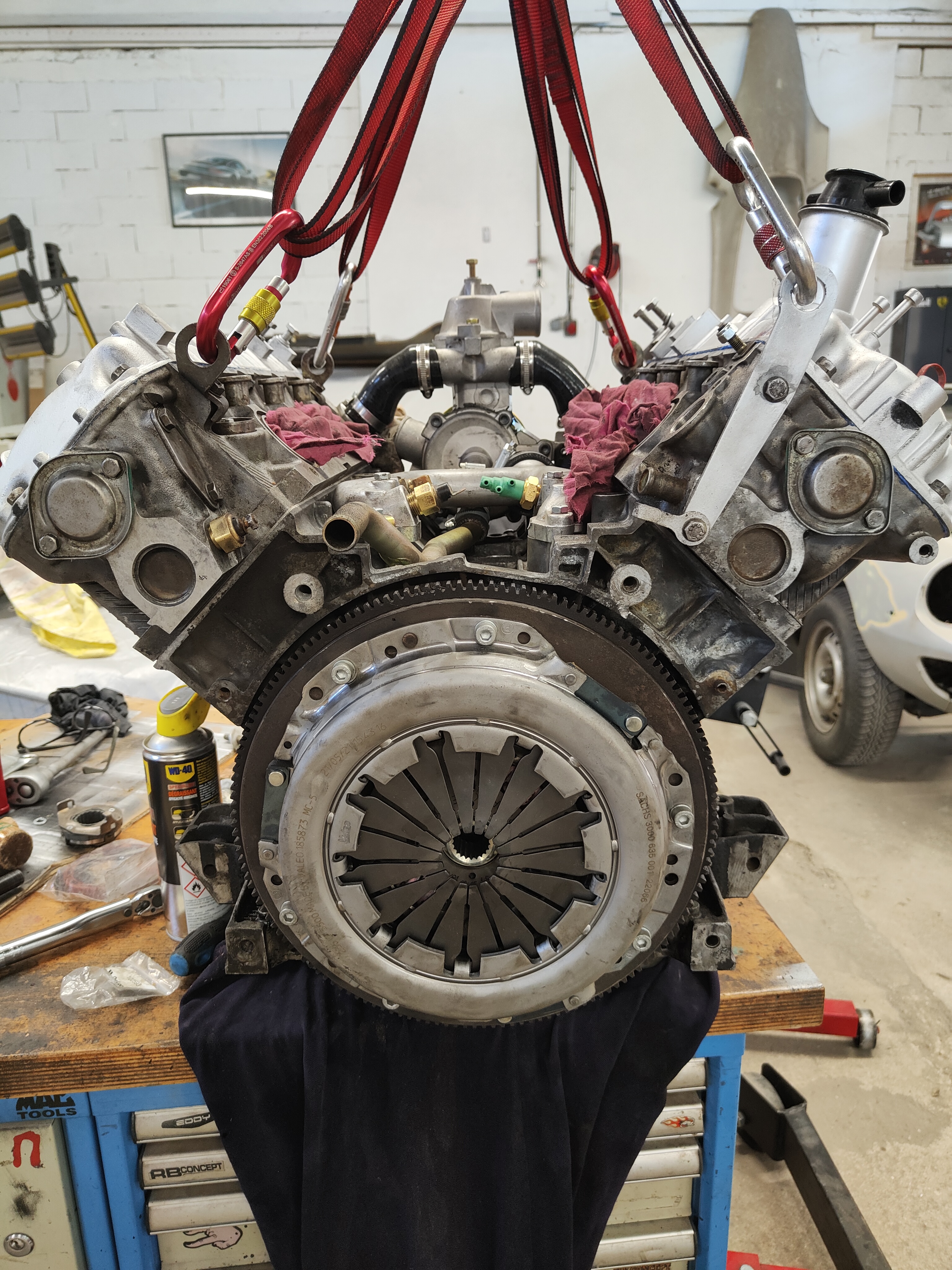

Et voilà la boîte !
Butée complètement collée à l'arbre , changement de la fourchette, embrayage neuf + joint spi et roulement , sablage de la boîte , changement des joints de séparation et peinture !
Me restera les joints cardan sortie boîte et une mise à l'air complètement explosé au démontage.
Kilroy

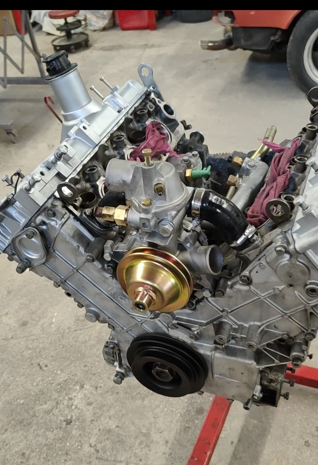

Messagepar Kilroy » Mer 10 Aoû 2022 à 15:58
Salut à tous !
Quelques news des avancées et quelques questions aussi ... encore ! ... t'inquiète Stainless c'est pas sur des sujets qui existent déjà sur le forum ! :ios_48:

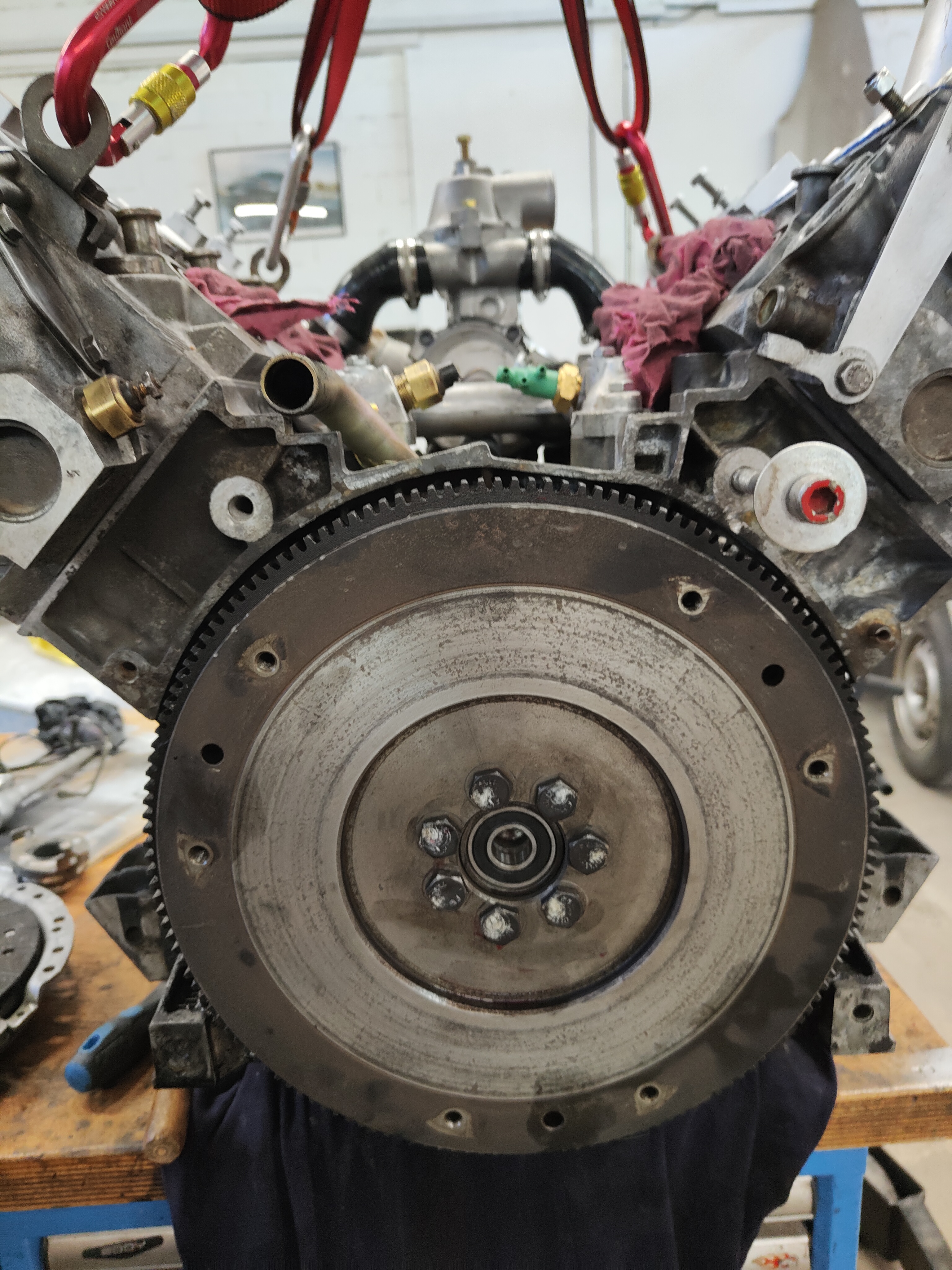

Je viens de m'occuper du changement des joints spi de sortie boite tout est ok ! d'ailleurs le vieux mécano avec qui je bosse m'a filé une vieille technique d'ancien pour nettoyer les tulipes qui remplace le speedi sleeve pour 0 euros ... donc pour ça c'est ok par contre :
J'ai un léger jeu au niveau de la queue de boite de vitesse , vraiment léger , mais jeu quand même , je me demandais si quitte à y être il valait mieux pas que j'ouvre la boite pour changer le roulement ainsi que le joint spi pour être sur , ou est ce que le fourreau ainsi que le roulement volant moteur "corrige" le jeu .
J'ai fais un test des compressions aussi , je me retrouve avec 9 bars sur les cylindre 1 2 3 et 10 Bars sur les cylindres 4 5 6 du coup j'attends un peu que le circuit d'huile se fasse et au deuxième tour je me retrouve à 9,5 et 10 , on est sur des bonnes plages de compression ? avec des segments neufs + sièges de soupape refait ? A nôter que même quand j'avais fais les compressions la première fois le côté 1 2 3 étaient plus faible que le 4 5 6 .

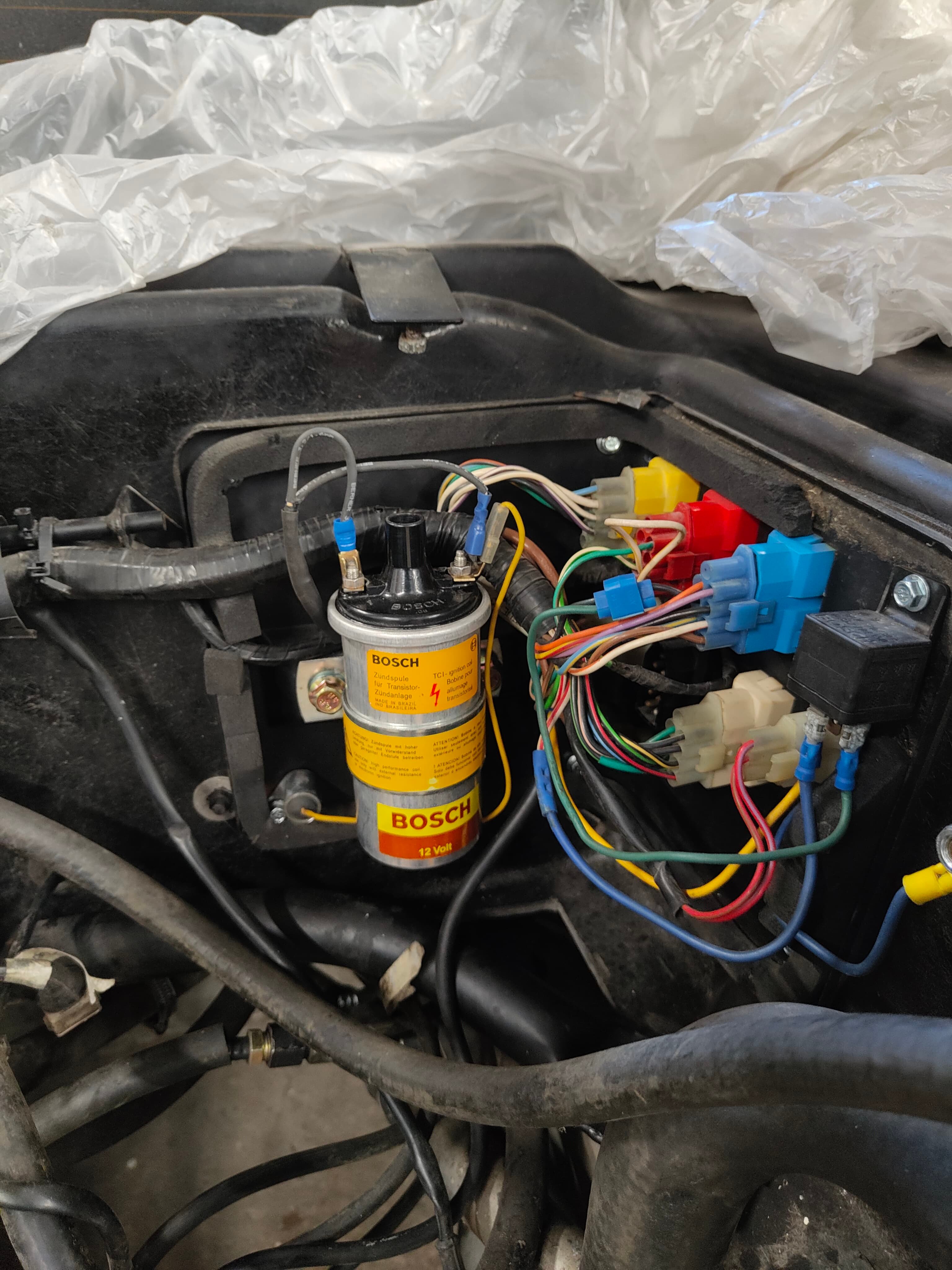

Ensuite dernière question , j'ai changé la bobine d'allumage et refait quelques cosses et un ami Deloreaniste m'a dit que l'espèce de relais à droite était un rajout mais je sais pas du tout à quoi il peut servir ? est ce que ça ressemble à une bidouille qui se faisait à l'époque et qui est connu ? ou aucune idée ?
Kilroy
Messagepar Stainless » Mer 10 Aoû 2022 à 22:10
l'arbre de la boite est guidé par le roulement au centre du volant moteur, "pilot bearing"
l'important avec les compressions ,c'est qu'elles soient homogenes sur tous les cylindres, ce qui est le cas.
le relais est une bidouille , mais il n'y a que toi qui puisse dire sur quoi c'est branché.
et tous ces raccords rapides bleus, c'est un bon moyen pour mettre une bagnole a feu
Messagepar Kilroy » Jeu 11 Aoû 2022 à 05:55
Stainless a écrit:l'arbre de la boite est guidé par le roulement au centre du volant moteur, "pilot bearing"
Donc au final rien d'anormal pour l'arbre de boîte et les compressions .
Pour ce relai je vais voir plus en détail sur quoi il est repiqué.
Je pense que c'est un truc bidouillé par rapport au Neiman additionnel.
Merci à toi !
