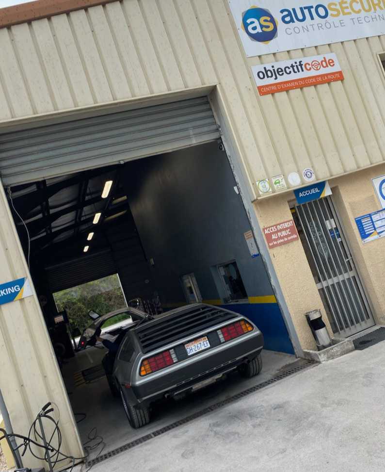

Contrôle technique OK.
- Réglage des phares à revoir (éclairent trop haut).
- Durite d'eau un peu entaillée (je comptais déjà la changer)
- Frein à main à resserrer
Pollution haut la main ! Le contrôleur était assez surpris.
On est parti pour 5 ans !
