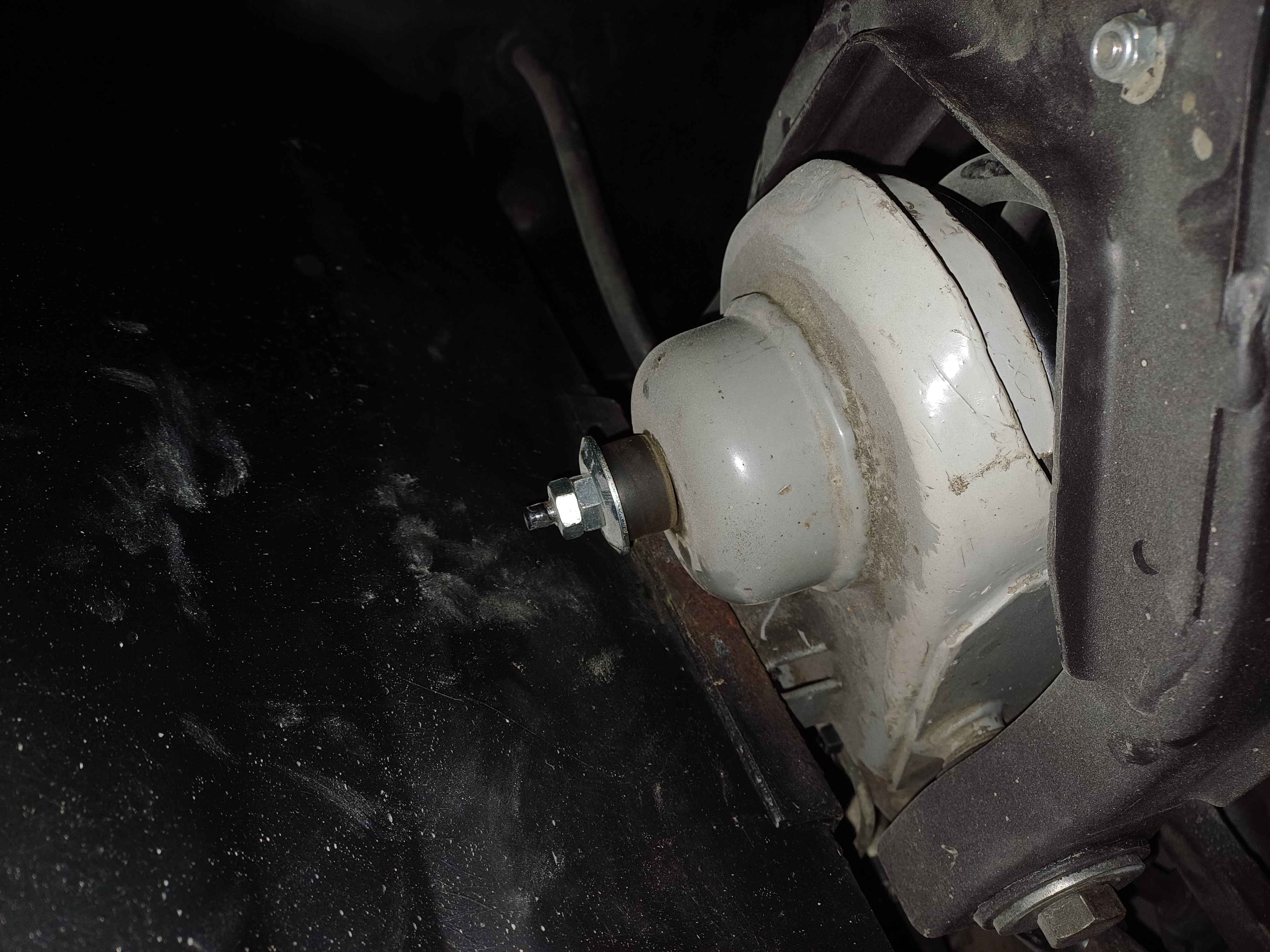

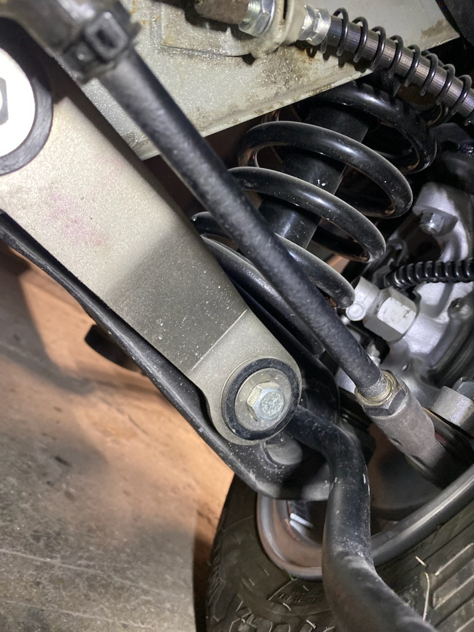

Messagepar Kilroy » Lun 18 Mar 2024 à 17:59
Bon après enquête et investigation je pense avoir trouvé l'origine du "ploc"
Déjà le bruit arrive que quand je suis braqué, il le fait une fois et ensuite plus aucun bruit, je change de direction et il recommence de l'autre côté... ainsi dessuite.
Comme si un truc se mettait en place et se redeboité
Le mécano avec qui je bosse m'a aiguillé sur la suspension.
En effet voiture levée, le ressort touche le bras de suspension haut.
Voiture au sol le ressort esr super loin donc impossible qu'il touche par contre je me retrouve avec cette rondelle qui tourne, comme si la suspension n'était pas assez serrée...
Problème quand je veux serrer le haut de la cartouche tourne avec ....
Pour info j'ai serré ça voiture sur le pont... je pense que mon erreur part de la ...
Si vous avez une solution à me proposer je prend !

Messagepar Stainless » Lun 18 Mar 2024 à 22:13
normalement, la tige d'amortisseur est fendue ou hexagonale à l'extremité , pour l'empecher de touner quand tu visses. et il y a dans les docs, une valeur de couple pour cet ecrou. le silent bloc doit etre en compression.

Messagepar Kilroy » Mar 19 Mar 2024 à 19:04
J'ai réussi à resserer la suspension pour mettre en pression le silent bloc.
Plus rien ne bouge par contre impossible de faire tourner le ressort à la main.

Messagepar Kilroy » Ven 22 Mar 2024 à 17:35
Plus aucun bruit depuis le resserrage de la tête de suspension !
