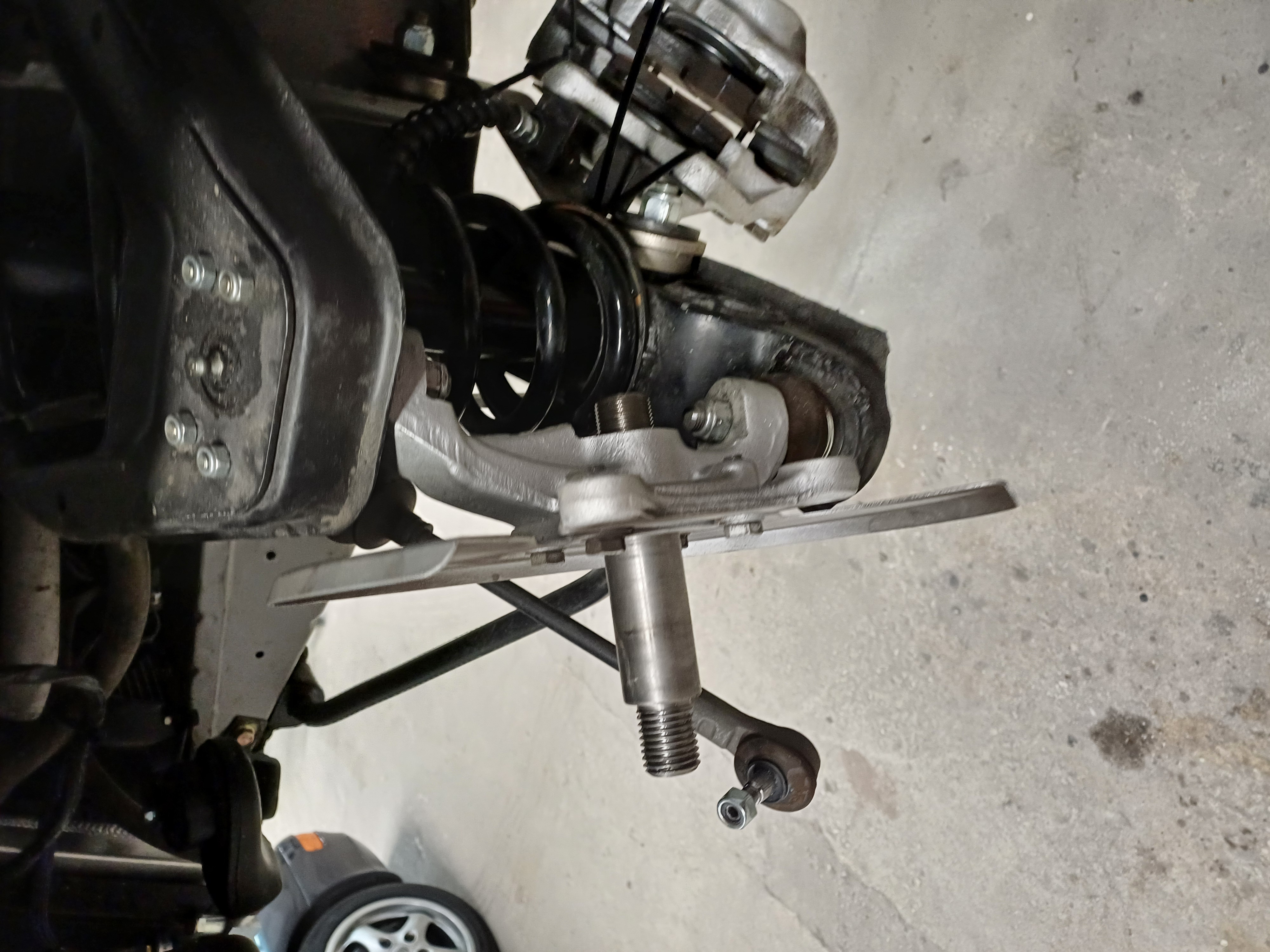

J'ai pas pu m'occuper du problème de ralenti à cause de la pluie du coup je me suis attaqué au changement de mon angle drive.
Opération plutôt pas mal déroulé par contre juste un petit truc bizarre au remontage des écrous de blocage du moyeu.
J'ai respecté la séquence du How-to
D'abord l'écrou côté angle drive à 220nm
Et l'exterieur à 190nm
Seul problème c'est qu'une fois tout serré, j'ai un léger jeu dans le moyeu. Je suis obligé de serré un peu plus fort l'écrou extérieur pour enlever ce léger jeu.
A savoir :
- Clé Dynamo neuve, j'ai même essayé avec mon ancienne.
- Il ne me manque aucune entretoise ou rondelle.
- Je n'ai absolument pas le disque qui frotte ou quoi que ce soit. Ni aucun bruit flippant :ios_43:
Mais bon, je préfère poser la question vu que ça reste quand même le seul truc qui tient la roue ...

pour etre sur qu'on parle de la meme chose ; c'est l'axe qui a du jeu dans la fusée, ou le moyeu qui a du jeu atour de l'axe ?
Messages: 22864
Re: Présentation VIN 1413
Messagepar Kilroy » Ven 21 Juin 2024 à 09:30
Bonjour,
Je pense plutôt au moyeu.
Quand j'ai démonté le moyeu l'axe conique était correctement assis sur la fusée et je n'ai pas ressenti de jeu.
Quand je remonte la roue j'ai un jeu haut/bas, très léger certes, mais jeu quand même ...
J'ai mesuré avec un pied à coulisse l'écart entre le disque et le pare-poussière et il est identique des deux côtés.
Je n'ai aucun soucis de frottement ou autre quand j'ai augmenté le serrage.
C'est vraiment bizarre, surtout que tout est neuf...
Kilroy

haut-bas ?? compares au pied a coulisse les diamètres gauche et droite des axes de roue puis des roulements
Messages: 22864
Messagepar Kilroy » Ven 21 Juin 2024 à 09:38
Stainless a écrit:haut-bas ?? compares au pied a coulisse les diamètres gauche et droite des axes de roue puis des roulements
Haut/bas dans le sens où je ressens bien mieux le jeu sur la roue.
Plus compliqué à ressentir de gauche à droite.
Pour les roulements ça vient de Dgo et je n'ai eu aucun problème de la sorte à droite.
Kilroy

Messagepar Kilroy » Ven 21 Juin 2024 à 10:57
Je vais faire un contrôle des axes comme tu m'as dis dans tous les cas.
Est ce risqué de rouler comme ça ? Ou je ridsue surtout de flinguer le roulement ou le moyeu ?
Kilroy

tu vas exercer un stress sur le roulement. je ne peux pas m'engager sur ton probleme à distance et sans le voir. mais si tu as du jeu malgré un serrage a 190Nm, ça ne va pas

Messagepar Kilroy » Ven 21 Juin 2024 à 12:47
Stainless a écrit:tu vas exercer un stress sur le roulement. je ne peux pas m'engager sur ton probleme à distance et sans le voir. mais si tu as du jeu malgré un serrage a 190Nm, ça ne va pas
Je comprend.
La première fois j'avais serré l'écrou côté intérieur avec une 32 et une barre de fer. Mais je sais qu'à un moment tu ne peux pas aller plus loin une fois le cône assis sur la fusée
Et même la j'avais eu le même soucis.
J'ai fais environ 100 km avec la voiture depuis et je n'ai remarqué aucune trace d'usure ou de problème de roulement au démontage hier. Ni de comportement en roulant d'ailleurs.
Je pensais que faire un vrai serrage avec la dynamo + col de signe réglerai le problème et au final même chose...
En tout cas de visu l'axe avait l'air bon et le roulement tourne parfaitement.

a 190Nm, ton roulement est comprimé entre l'ecrou et l'entretoise. si la roue bouge encore, soit le roulement a été endommagé lors du montage a la presse, soit c'est l'axe qui bouge dans la fusée

Messagepar Kilroy » Sam 22 Juin 2024 à 16:31
Stainless a écrit:a 190Nm, ton roulement est comprimé entre l'ecrou et l'entretoise. si la roue bouge encore, soit le roulement a été endommagé lors du montage a la presse, soit c'est l'axe qui bouge dans la fusée
Je vais m'en occuper prochainement je vais tout reprendre de zéro et regarder.
Robert Grady sur FB me dit aussi que ça peut venir du porte moyeu abîmé par une mauvaise insertion du roulement.
Et la pour le coup j'y suis pas allé à la presse mais avec un maillet bois + insert comme sur le côté gauche. Donc aucun risque de vriller quoi que ce soit... bref ... c'est lourd ....

D'après d'autres informations que j'ai eu par Facebook les roulements "rouge" sont réputés pour avoir des défauts niveau côte et autres ... Super !
